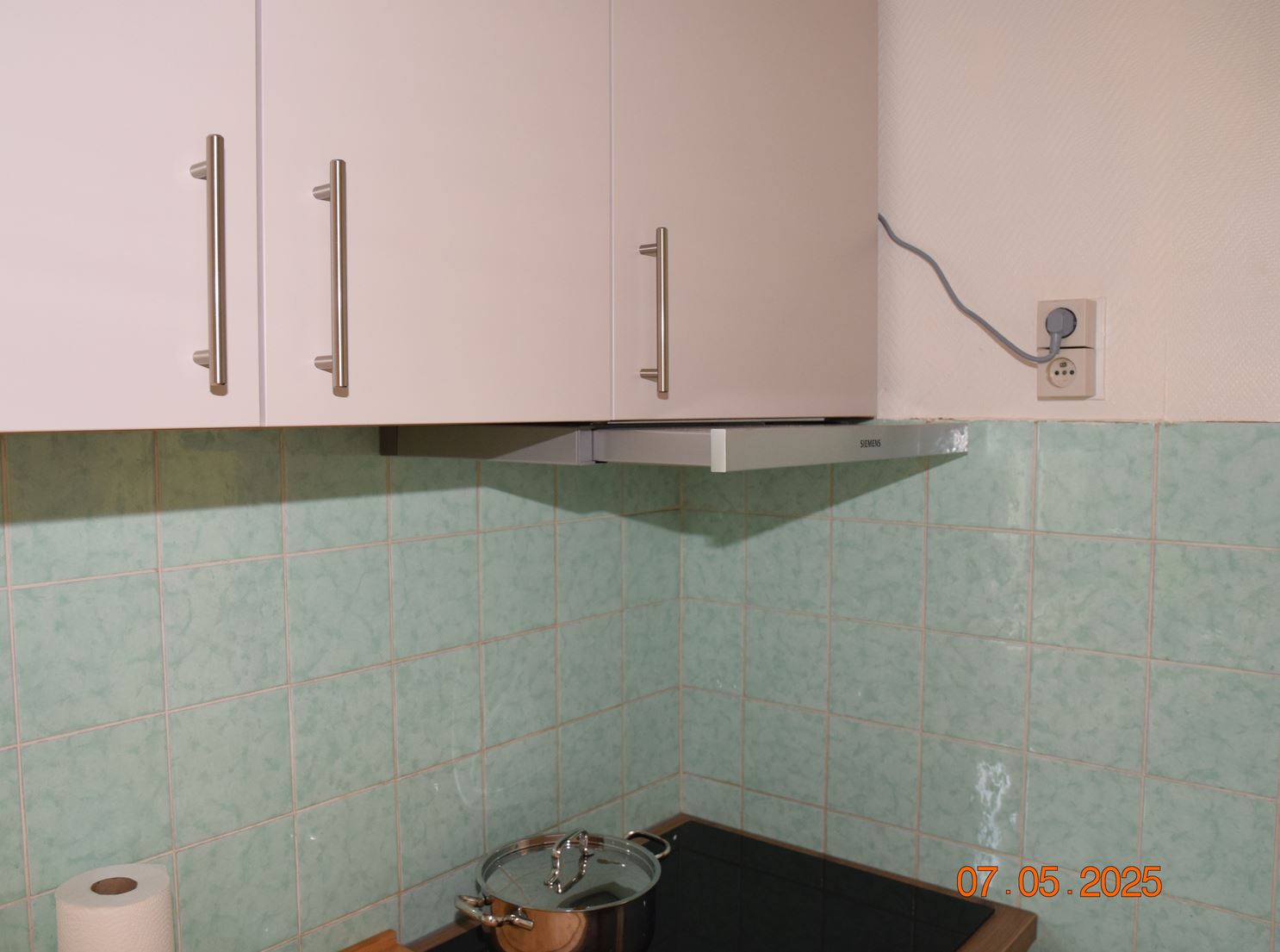

Een renovatie van een keuken.
De dampkap krijgt 230V via een soepele kabel en stekker uit het naastliggende stopcontact.
(zie foto)
Het stopcontact verplaatsen tot achter de kast of een bijkomend stopcontact zijn nu even niet aan de orde.
Een alternatief om het toch een beetje stijlvol op te lossen :
- de kabel onder uit de hangkast laten komen
- juist boven de wandtegeltjes een klein stukje kabelgoot tegen de muur bevestigen tot onder het dubbel opbouw stopcontact.
- de stekker van de kabel verwijderen en deze, via de kabelgoot, vast verbinden met het opbouw stopcontact.
Er zal wel een gat in de behuizing moeten, maar dat zal wel lukken.
Natuurlijk in de veronderstelling dat er niet teveel stopcontacten op de kring hangen.
Graag uw opmerkingen.
Dat mag. Wel uit te voeren volgens goed vakmanschap en aansluitpunt op schema te plaatsen.
Je zal dan ook geen garantie meer hebben op je dampkap.
Kweenie in België. In Nederland: "dat mag dus niet, he.."
https://youtu.be/3BfBbh-IrSw?t=879
die soepele zal 0.75 of 1mm zijn en dat mag niet aangesloten worden bij 2,5mm² in een vaste installatie.
waarom geen vaste kabel aansluiten via een kabelgoot in het stopcontact, deze in de kast in een opbouwstopcontact steken waar je dan de dampkap op aansluit via zijn stekker. wel opletten dat je binnen de 8 stopcontacten blijft in je circuit (al is dit hier een mindere inbreuk dan soepel aansluiten rechtstreeks)
@ fcapri inderdaad 0.75 of 1.00 mm² verbinden met een 2.5 mm² mag alleen als er een automaat tussen staat.
Dus voedingskabel dampkap verlengen en de stekker behouden.
De langere kabel via een kabelgootje naar het bestaande stopcontact.
Dit moet lukken.
Een stopcontact bijzetten in de kast en bedraden met 2.5 mm² is inderdaad een alternatief.

Zolang je op hetzelfde punt aansluit, telt dat niet als een extra stopcontact. Een viervoudig stopcontact telt nog altijd als "één van de 8"; de beperking tot 8 stopcontacten komt voort uit de maximale kabellengte, niet uit het aantal stopcontacten.
Maar... een vast aangesloten kabel uit een stopcontact laten komen heb ik al zien afkeuren, dus ik zou er niet op gokken...
De soepele kabel is deel van het toestel en er staat nergens in het AREI dat je geen soepele kabels mag gebruiken.
Eventueel wel draadhulzen naargelang de methode van aansluiten maar bij wago’s met klepje ook niet nodig.

de moment je de stekker afknipt, is dit GEEN toestel meer maar vaste installatie.
dus ik zou gewoon een stopcontact in de muur zetten, 2,5mm² naar de bestaande stopcontacten in een kabelgootje. en dan ben je volledig in orde met de vaste installatie.
de dampkap gewoon met stekker weer inpluggen, alles in orde.

ik zou zeggen, P25 naar wcd tot achter de kast, installatiedraad of kabel nemen en dan in de kast een opbouw wcd maken ipv vast aansluiten. of alternatief, aan de achterkant van de muur opbouw maken en dan door de muur de kast in. of zit er al voeding op t balkon wat je door de muur achter de afzuiger kunt maken? btw lijkt de wcd van t fornuis geen plaatje te hebben?
[Bericht gewijzigd door testman op (12%)]
Wat zit er achter de muur, als er daar een leiding (gootje) tot boven de kastje kan en doorboren en wcd plaatsen is mogelijk minder storend en minder vetaanslag bij het koken.
