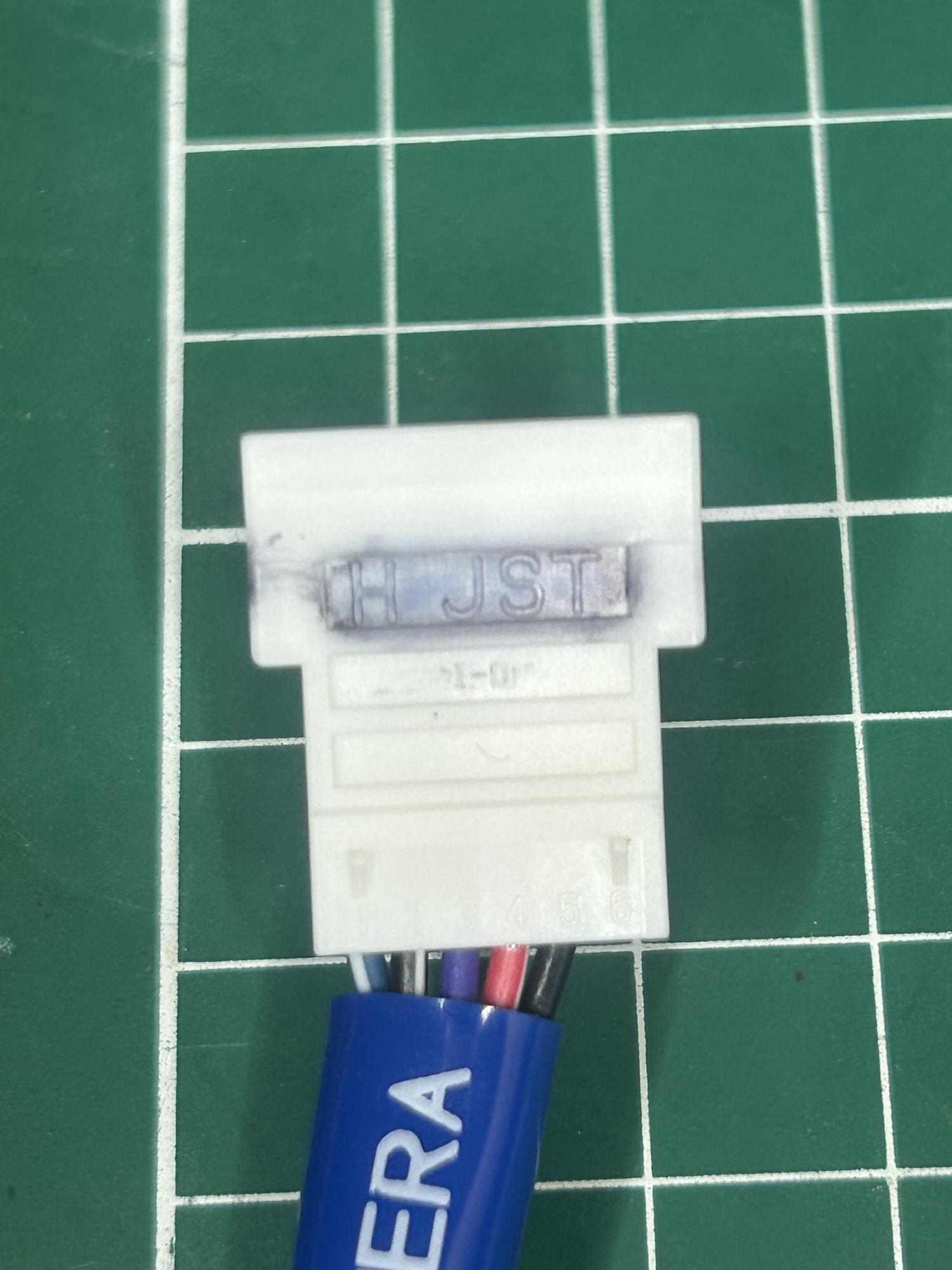

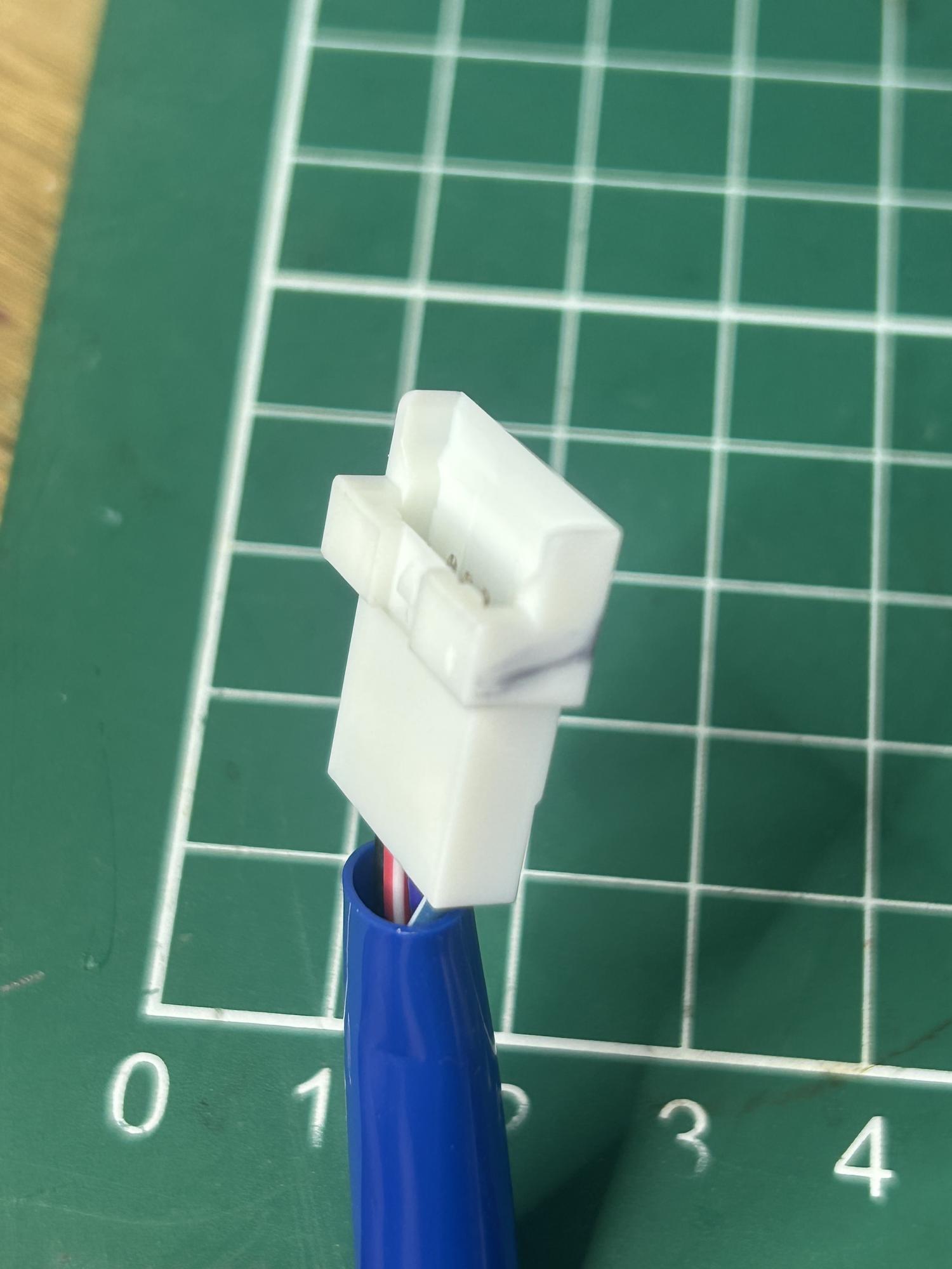

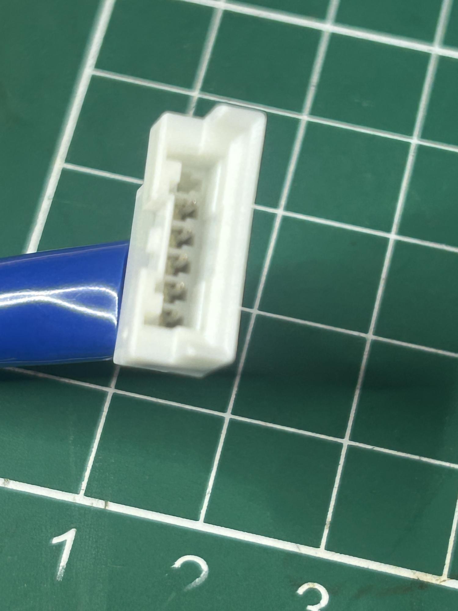

Ik ben op zoek naar de contrastekker voor de onderstaande 6 pins connector.
Hiermee wil ik een RCA verloop maken voor mijn Alpine Radio om de achteruit rijcamera aan te kunnen sluiten.

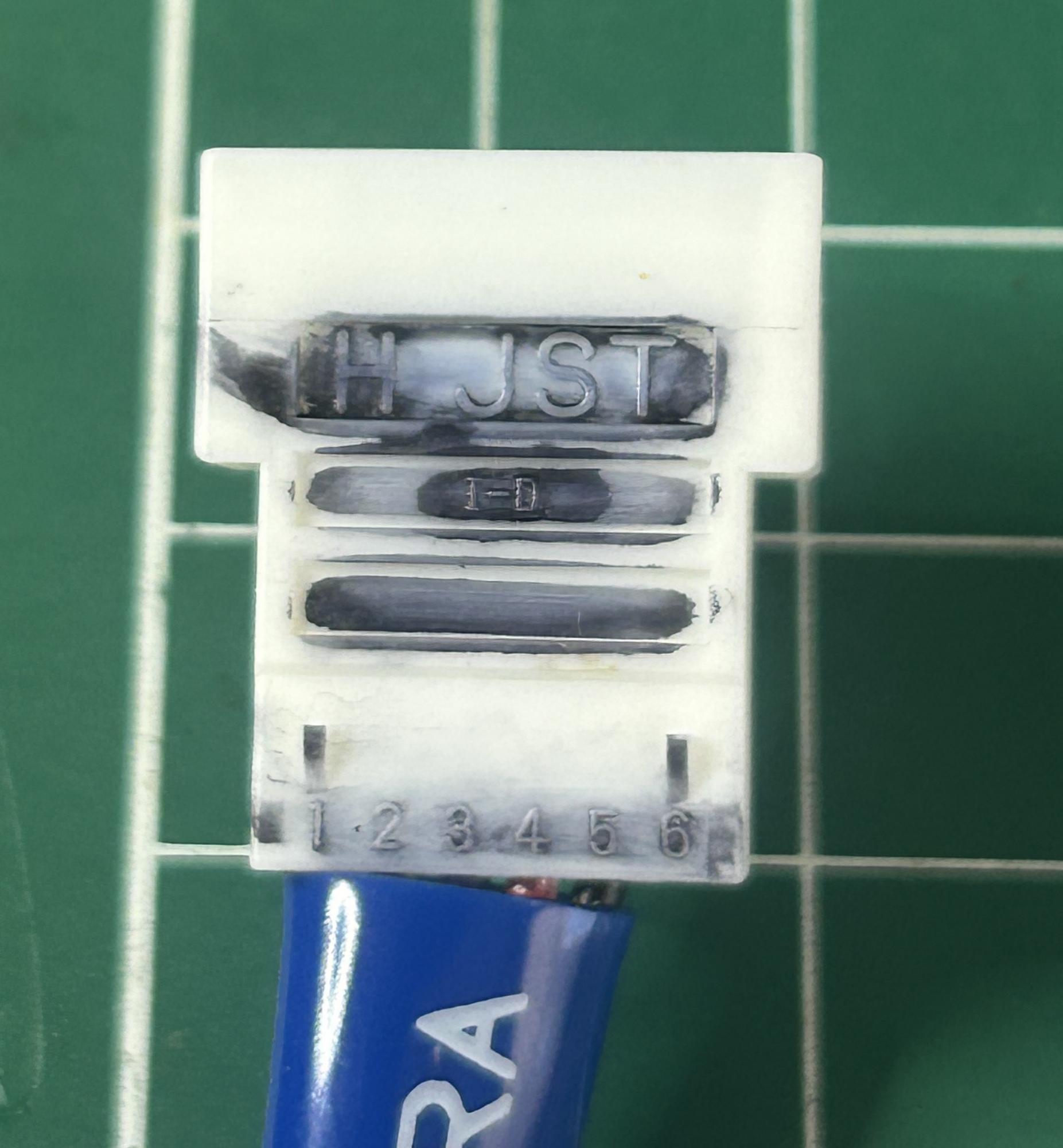

Op de tweede foto staat H-JST in de connector gegoten, maar helaas vindt ik hier nergens informatie over terug.
De afmetingen hiervan zijn:
- Breedte 17.3 mm
- Hoogte 6.3 mm
- Diepte 20 mm
Iemand enig idee wat voor type connector dit is en eventueel waar los de verkrijgen?
Bij voorbaat dank.

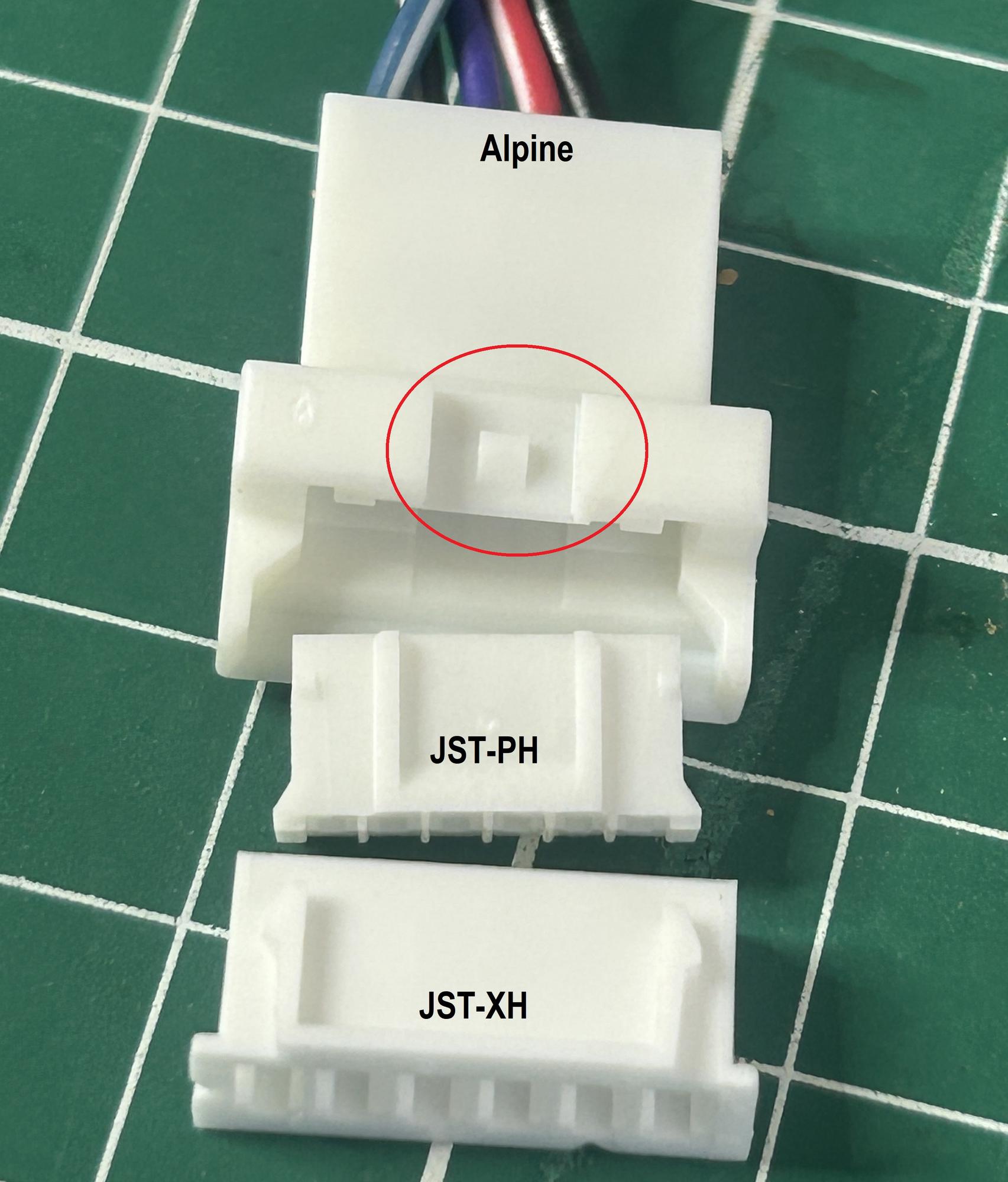

Dat dacht ik ook in eerste instantie.
Zowel de JST XH als PH zijn het niet.
Er moet een borg clipje aan zitten
Op maandag 12 mei 2025 16:58:59 schreef Arco:
Is het wire-to-wire? (die zien er anders uit)
Ja dat klop, het is wire to wire.
https://www.conrad.nl/nl/p/jst-vhr-6n-female-header-standaard-vh-totaa…
Deze lijkt erop.
Rastermaat is wel belangrijk.
Verkrijgbaar met verschillende rastermaten.
Let wel op, want de stekkertjes moet je er los bijkopen.

Zojuist de rastermaat gemeten, is +/- 2 mm.
