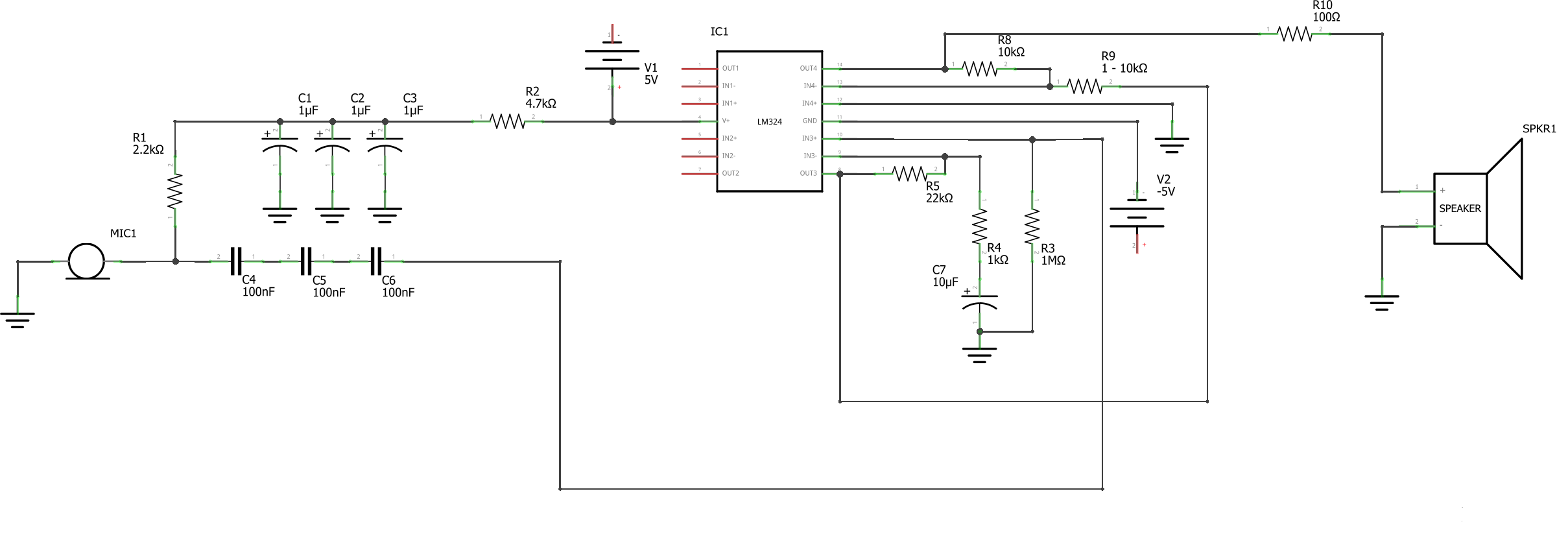

Goede middag mede forum leden,
Ik kwam onderstaande schema tegen en had het idee opgevat om deze te maken en in de auto te gaan gebruiken.
Dit omdat ik na een cva te hebben gehad eind 2022, ik niet meer goed tegen lawaai en ‘bijgeluiden’ kan.
Regelmatig heb ik oordopjes in wanneer ik in de auto rij.
Als (iets meer dan) leek op elektronica gebied vroeg ik me af of dit zou kunnen helpen tegen het rolgeluid die de banden veroorzaken. (met name achterin de auto)
Ik wil achterin één (of indien nodig twee) microfoon(s) plaatsen en onder de bijrijdersstoel de speaker.
Mij vraag is dus kort maar krachtig: Zou dit kunnen werken?
Ik hoop graag op een reactie van jullie.
Wellicht heeft iemand nog een andere suggestie of alternatief voor mij.
Of heeft er al iemand zoiets toegepast in zijn auto.
Met vriendelijke groet
Bert Staarink
ps
Ik neem aan dat R9 het volume van de speaker regelt.
Op woensdag 14 mei 2025 14:48:21 schreef Besta:
NEE
Lijkt me veeeeel te weinig vermogen in een auto.
Benadski
Gaat je niet lukken ben ik bang, je wil namelijk dat de geluidsgolven elkaar deels opheffen. Dan moet je de plaats van de bron, snelheid van geluid en de acoustiek van de auto allemaal zien te compenseren.
Het werkt alleen redelijk als de bron en tegenbron nagenoeg op hetzelfde punt zitten.
Hallo Thevel, dank voor je reactie!
En wat als ik een kleine simpele versterker voor de speaker koppel?
Je kunt niet het lawaai in een hele auto cancellen. Cancellen kan maar op één punt.
Koop goede noise canceling oordopjes. Bijv. Sony en Bose maken mooie spullen, maar er zijn ook andere.
De noise-cancelling daarvan werkt erg goed, doordat het 'lawaai' bepaald wordt zo goed als op de plek waar het ook gecancelled moet worden.
Met de 'ambient'-functie ingeschakeld hoor je stemmen, en alle andere geluiden die van het 'lawaaipatroon' afwijken (toeteren en zo), prima. Deze en andere functies stel je in in de app.
Ja, die dingen kosten meer dan een LM324, maar eens geprobeerd wil je niets anders meer. Autorijden kost nu eenmaal geld.
e (hieronder): Voor dat geld zou ik dát eerst eens proberen. Grote kans dat je dan klaar bent.
Nee, dat gaat inderdaad niet werken, bovendien zal het geluid in tegenfase met een dikke versterker ind evorm van geluidsdruk het alleen maar erger maken vrees ik.
