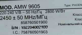

Whirlpool combi AMW 9605. Aan de binnenkant zit een apart stuk glas met een brede afdichting. Onderaan is een stuk van 5 cm weggesmolten en de microgolf is slechts 3 jaar oud. Suggesties om dit probleem op te lossen, en in de toekomst te voorkomen.
Voor de beschikbaarheid van exploded views, onderdelen etc. Is het noodzakelijk om het typenummer en de nummers op de "service" sticker te vermelden.
Dat de rand weggesmolten is, komt omdat er vuilresten opgezeten heeft en rubber is er ondergedrukt geweest. De Deur moet volgens website compleet vervangen worden en kost een slordige 230 Euro voor een randje?? Art no is:488000848558... Ik kan het in de gaten houden voor een slooptoestel..
