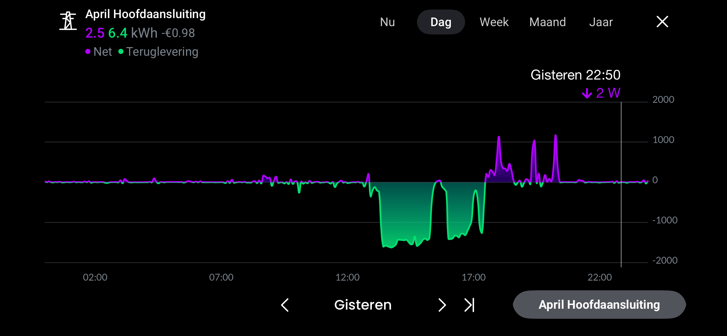

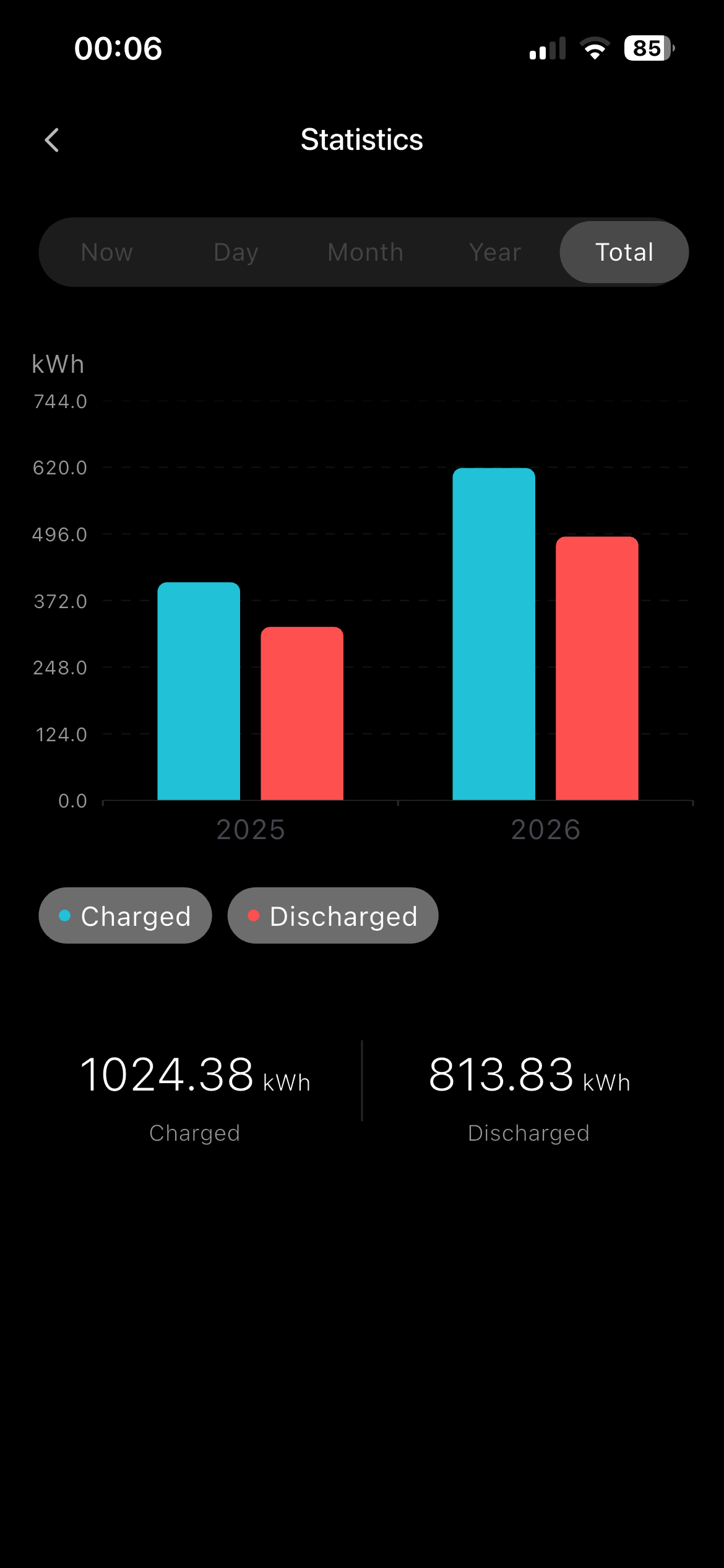

Hier ook zon Marstek 5 Kwh op self consumption, echter mn meter enkel om de10 seconden, daarom maar op 800 Watt, schiet anders alle kanten op, nu redelijk stabiel, met Homewizzard P1.Ben tevreden, omzetverliezen zeker 20% maar die stroom is toch van de panelen.Overdag wassen, springt ie mooi bij, doet vaak meer dan zijn opgegeven cappaciteit.En groter heeft hier geen zin, in de ochtend noch niet leeg in de zomer
Accu sederd Aug vorig jaar, totaal 3Kwp, 2 draaiende paneeltjes, 2 oost 2 west, 1 verticaal zuid, 1 verticaal west.Dus spannend ist nie
Zie screenshot, of de chinese waarheid klopt…..
En in de winter, geen zon continu 7 watt verbruik, en soms een complete lading snachts , ws callibratie.
Voor 2027 nog geen issue,accu is nu beetje hobby voor Nl, waar ik straks dan met dat overschot naar toe ga nog eens even zien, heb al een grote Zb, 12M2 collector 500 liter sww en 500 liter cv, elementje zit er zo in, maar ik heb al heet water zat.
Zie ander screenshot, de nullijn word niet gehaald omdat ik maar 2400 watt laden en 800 leveren ingesteld heb, meter te traag

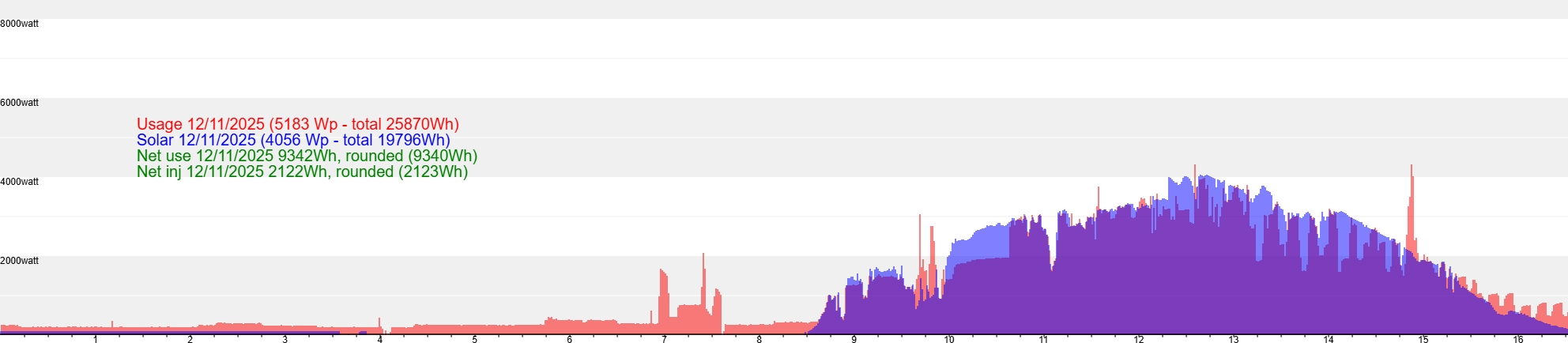

dit is de vandaag in zomer modus: snachts dus veel licht blauw wat injectie is. paars is verbruik van accustroom.
rood is netverbruik.

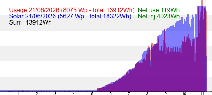

ik heb van vanacht tot nu dus maar 0.119kWh van het net gehaald. ben om 9h vergeten de EV in te pluggen. moet hier nog een EV lader voor bouwen die automatisch werkt.
en dit is een wintermaand. je ziet al een hoger verbruik snachts (links grafiek) en je ziet mijn accu na 3h uitvallen omdat ze leeg was.
25.87kWh verbruik in huis, slechts 9.34kwh komt van het net.
van de 19kWh zonneopbrengst is er helaas nog 2kwh het net op gegaan.
het enige jammere aan mijn systeem is dat accu stroom en zonnestroom dezelfde kleur hebben. het komt immers langs dezelfde kwh meter binnen en die registreerd pulsen.

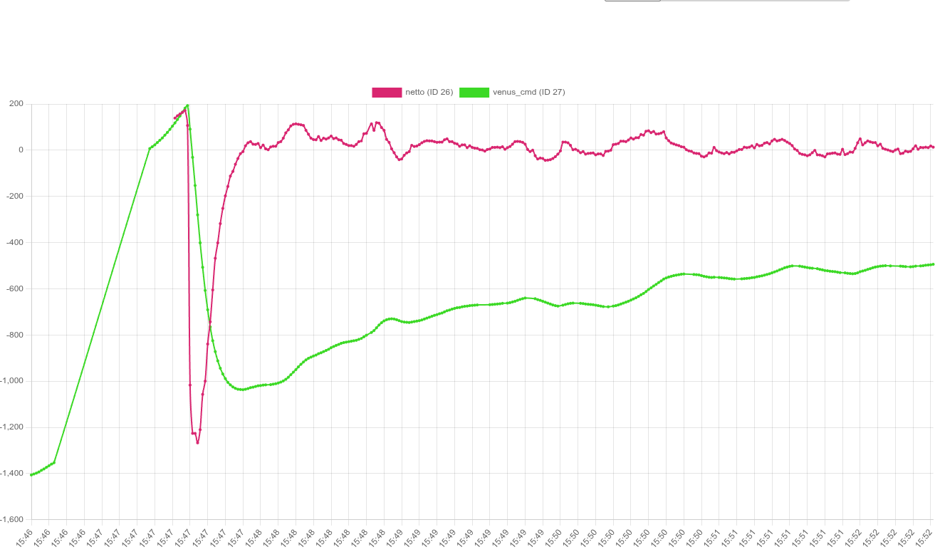

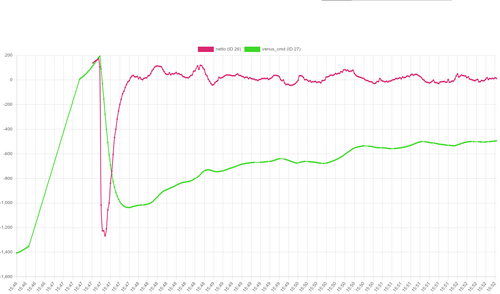

Ik krijg iedere seconde van de P1 meter gegevens door.
Iedere seconde reken ik dan uit wat mijn netto verbruik is.
Iedere keer dat er een netto verbruik is uitgerekend, tel ik 0.1 maal dat getal op bij de huidige "instelling" van de Marstek. (in theorie mag dat 1* dat getal zijn, maar dan wordt door vertragingen her en der de boel onstabiel. 0.1 maal werkt goed. In theorie stelt ie dan bij met een tijdsconstante van van 10s).
En iedere keer dat er een nieuwe instelling voor de accu is, wordt die naar de accu gestuurd. Dat is vrijwel iedere seconde, tenzij er geen verandering is, dan pas iedere 100 sec, ook als er GEEN verandering is.

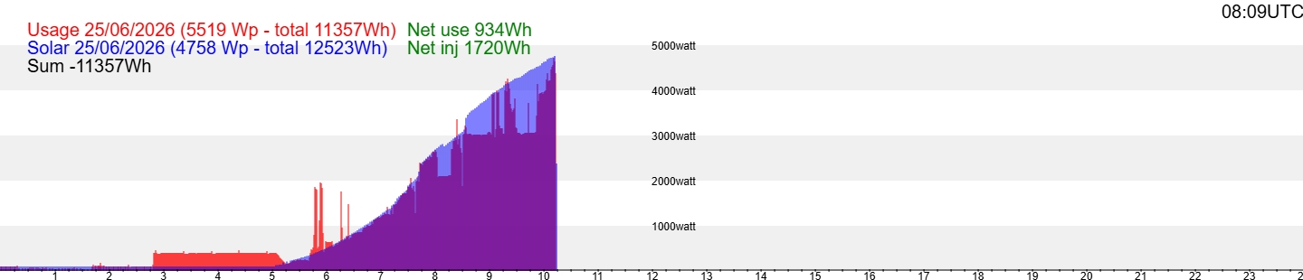

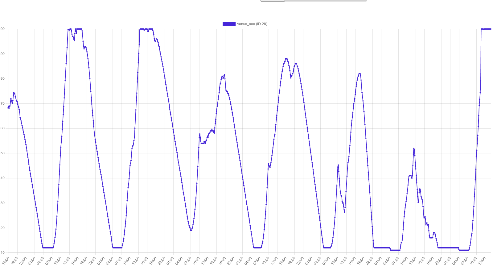

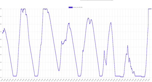

Ik heb nu ook een monitoring scriptje gemaakt. Die loopt pas structureel sinds enkele tientallen minuten.
Hier nu mijn "netto verbruik" (negatief is dat ik lever). en wat ik naar de venus stuur als "commando". Deze gegevens gaan pas sinds dat ik de boel herstart heb in de visualisatie-database. Die herstart zie je ook met dat het commando naar de venus weer bij nul begon en er even over deed om richting de 1kW te gaan.

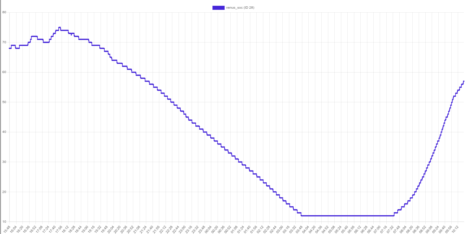

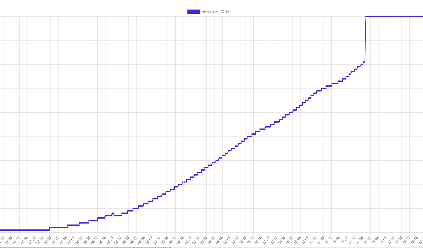

De SOC is nu 69% : Ik was te optimistisch dat ik hem nog wel vol zou krijgen vandaag. Er schuift nu een wolkje voor de zon: met de airco aan moet de accu al 200W leveren om m'n netto verbruik in de buurt van de nul te houden.

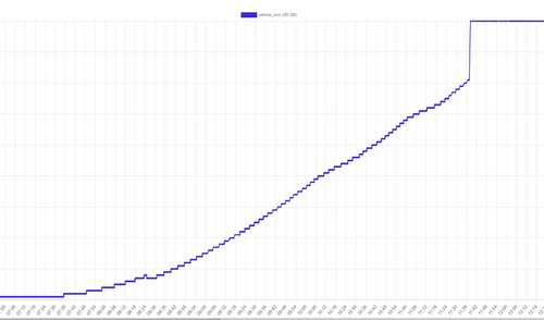

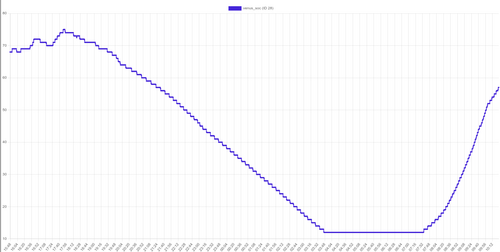

Update: Sinds vanochtend doet de SOC grafiek het. (met data vanaf gisteren middag).
op basis van 20:00 - 03:00 van 67% naar 18%, 47% in 7 uur, heeft ie ongeveer 87% SOC nodig om de 13 uur van 18:00 tot 07:00 te overbruggen.
Gisteren is het gelukt om de accu vol te krijgen.
piek_afgenomen_meterstand DIfference: .331
dal_afgenomen_meterstand DIfference: .075
dal_teruggeleverd_meterstand DIfference: .010
piek_teruggeleverd_meterstand DIfference: .650
Nu zit ik (de afgelopen 24h) op 400Wh afgenomen en 60Wh teruggeleverd.

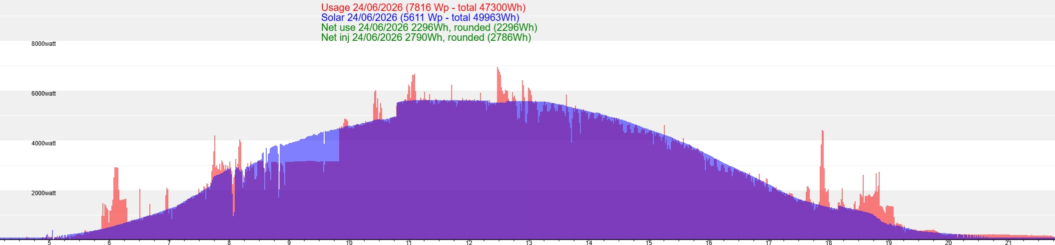

dit was gisteren, pas om 10h eraan gedacht de auto in te pluggen. die moet ik nog automatiseren.
nuja, nog altijd dik tevreden natuurlijk. 49,9kWh opbrenst, 2,7kWh in het net geduwt.
47.3kwh verbruik waarvan 2,3 uit het net kwam. die 2,3 is ook de grote kost niet. met mijn vast contract aan 35ct zit dat dus nog geen 1€.
en ik laad mijn auto op, 3 aircos draaien, zwembad staat op 35°C...

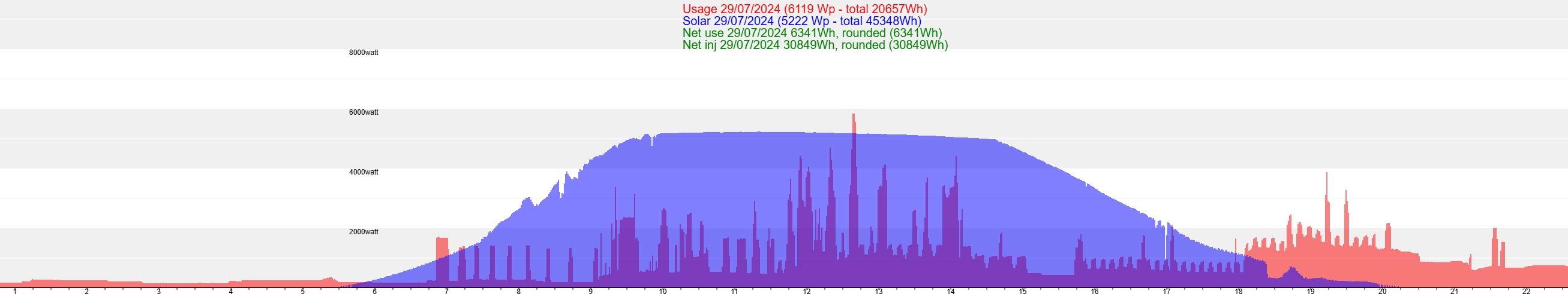

als ik bv vergelijk met 2024 en een gelijkaardige dag
45kwh opwek, 30kWh geinjecteerd
20kwh verbruik, 6,3kWh kwam uit het net.
hier mag je rekenen dat ik die dag een 1.7€ betaalde (28ct/kwh)
ok, je zou zeggen dat ik maar 0,7€ verdien aan de accu want geef nu ook 1€ uit.
MAAR, in die periode stond mijn airco savonds ook niet de hele nacht aan en probeerde ik zuinig te zijn.
nu staan 3 aircos gewoon vollop aan, mijn EV is aan het laden, mijn 3 batterijen zijn vol (14kwh capaciteit) en mijn zwembad staat op 35°C. ik injecteer nu nog steeds 851W op dit moment.
vroeger gaf ik een 110-130€ uit aan brandstof (met huidige prijzen is dat meer dan 150€). dat bespaar ik al
in 2024 was de maand juni goed voor 630kWh netverbruik. dat is dit jaar 62.8 tot vandaag. stel nu nog dat ik tot 80kwh geraak. dat is een besparing van 550kWh of een goeie 176€.
ik ben dus VEEEL onzuiniger nu, met zwembad, koel huis, gratis rijden met de auto,... en bespaar al MINSTENS 330€ deze maand.

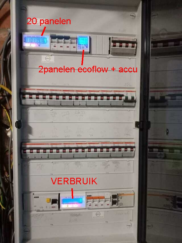

voor mijn opwek te meten heb ik een kwh meter in de kast zitten.
ik heb een RPI (komt een ESP voor in de plaats) die de pulsen meet van de 3 kwh meters.
onderaan is die van het huis, alles wat verbruikt, gaat daar door
linksboven is de 20panelen op het huis, alles van opwek zit daar
rechtsboven is de 2panelen op de ecoflow powerstream met zijn eigen accu.
wat mijn accu oplaad wordt geregistreerd als 'verbruik' door de dag. wat ze savonds teruggeeft wordt niet geregistreerd.

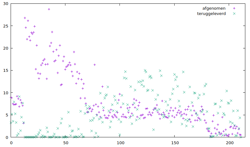

Ondertussen voldoende data om grafiekjes te maken.
Je ziet een band van paarse verbruiksplusjes rond de 5kWh per dag vanaf het moment dat er voldoende zon is. Er zijn zeker uitschieters: Als ik printjes ga reflowen, dan kost dat zomaar 1kWh om alleen al de reflow oven op te warmen. Zo zijn er vast nog allerlei andere "incidenten" die verklaarbaar m'n verbruik omhoog duwen.
En dan vanaf ongeveer een maand geleden zie je zowel de teruggeleverd als de afgenomen ongeveer 4 kWh per dag omlaag gaan. (Wegens verliezen zal dat ongeveer zijn: Teruggeleverd 5kWh/dag afgenomen 4kWh/dag).
Als je (optimistisch) rekent dat ie me voor 0.25 per kWh aan "gratis stroom" levert per dag, moet ie dus rond de 1100 dagen z'n werk doen om zichzelf terug te verdienen. De band van "verbruik" komt naar "rond 5kWh/dag" vanaf 1 maart. Een eind-seizoen dataset heb ik nog niet. (de eerste 15 samples zijn uit september, toen ging er iets mis met de p1 datalogging en dan zie je een jump dat ie weer begint op 3 jan.)
