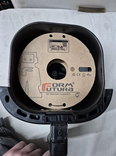

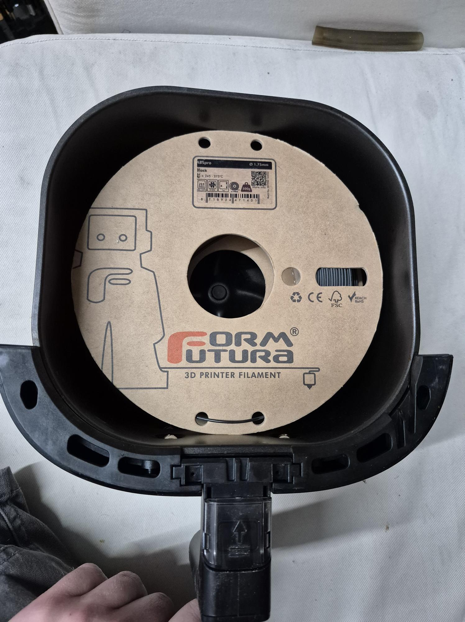

Ik denk dat m'n airfryer m'n filament wat sneller gedroogd heeft dan (al dan niet voldoende droog) silica.
Verwarmen en drogen zijn twee totaal verschillende natuurkundige processen. Wel kun je met verwarmen het droogproces versnellen.
Vocht zijn watermoleculen in vloeibare toestand. Bij een temperatuur boven 100 °C zullen watermoleculen als gasvorm explosief 1700 maal meer ruimte innemen (de nozzle sputtert).
Vochtig filament is filament waarin watermoleculen zijn getrokken. Bij het verwarmen van het filament daalt weliswaar de relatieve vochtigheid (aan de buitenkant van de spoel), maar wordt er niet één watermolecuul verwijderd. Pas nadat opgewarmd filament uit een oven wordt gehaald, zal het vocht aan de koudere omgevingslucht gaan uitwasemen. Doordat de spoelbuitenzijde droger geworden is, zal het spoel-kernvocht zich langzaam naar de buitenzijde verplaatsen; een spoel door-en-door drogen tot 25% RH bij 30 °C kan wel drie maand duren.
Maar, zodra het filament weer de omgevingstemperatuur bereikt, zal omgevingsvocht weer in het filament worden getrokken. Droog opslaan met een droogmiddel is veel energie-zuiniger.
Niet helemaal.
Bij 100.1 graden is de boel nog niet echt explosief. De gasdruk van de waterdamp is maar iets hoger dan 1 atm.

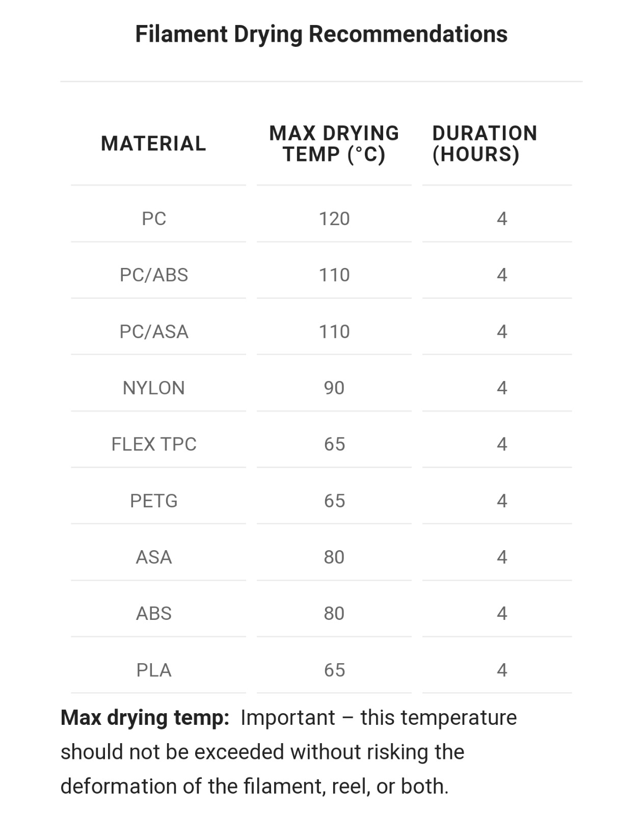

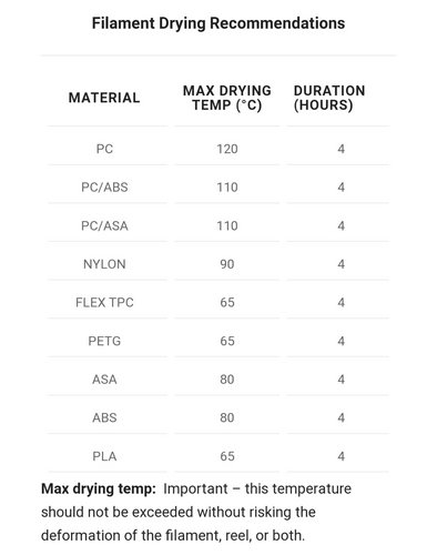

Door de boel een tijd in een oven van 50-90 graden te leggen krijg je een tweetal effecten. Door de hogere temperatuur wordt het makkelijker voor het plastic om water met de lucht uit te wisselen.
Daarnaast ben je de 25 graden omgevingslucht naar 50-90 graden aan het opwarmen. Dat wordt, totdat er veel water opgenomen is, de lucht relatief veel minder vochtig. Er ontstaat een osmotische druk om water aan de lucht te gaan afgeven.
Als de lucht verzadigt raakt (of dreigt te raken), dan moet je wat van de vochtige 50 graden lucht door verse kamertemp lucht vervangen.
Ik laat, als ik er aan denk, m'n filament-droger ding op een kier staan.
=> " ... Ik laat, als ik er aan denk, m'n filament-droger ding op een kier staan. ... "
Bij een filament-verwarmer zou ik dat ook doen, maar bij een filament-droger beslist niet.
=> " ... Bij 100.1 graden is de boel nog niet echt explosief. De gasdruk van de waterdamp is maar iets hoger dan 1 atm. ..."
Komt een in het filament opgesloten watermolecuul aan in de smeltkamer van een 3D-printer-extruder, met de grootte van een paar mm3, en met een temperatuur vaak ruim meer dan 200 °C. De agregatietoestand verandert direct van vloeibaar naar gasvormig. Bij 1 atmosfeer gebruikt de molecuul opeens 1700 maal meer ruimte. Omdat de extruder-smeltkamer deze ruimte helemaal niet heeft, neemt de druk explosief toe, en kan de verhoogde smeltkamerdruk alleen via de nozzle gecompenseerd worden, door extra filamentmateriaal (klonters) uit te spugen, tot 'onluchten' (burp) aan toe. Zie 'wiki waterdampexplosie' voor meer informatie.

Op donderdag 28 mei 2026 16:19:26 schreef Harm J Seef:
Bij 200 graden komt daar nog de 100->200 (gaswet) graden expansie bij ( maal 4761/371). Dus meer dan 2000.

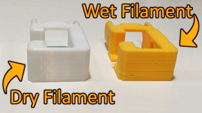

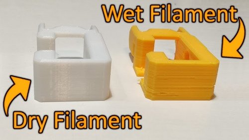

Maar jij doet alsof de boel echt explodeert. Dat is niet zo. Er wordt zeg 1 µL aan filament toegevoerd. Als daar 0.001 µL aan water bij zat, dan resulteert dat in ruim 2 of 3 µL aan "spul": 0.999&mirco;L plastic + 2 µL aan waterdamp. Als er plastic in de nozzleopening zit zal de druk tot iets boven de normale extrusiedruk toenemen. De flow is groter dan verwacht (-> lelijke prints). Totdat er een waterdamp-pocket bij de opening komt en er "pffft" wat waterdamp ontsnapt. De druk neemt af en de flow neemt af (-> lelijke print).
=> " ... Maar jij doet alsof de boel echt explodeert. Dat is niet zo. Er wordt zeg 1 µL aan filament toegevoerd. Als daar 0.001 µL aan water bij zat, dan resulteert dat in ruim 2 of 3 µL aan "spul": 0.999&mirco;L plastic + 2 µL aan waterdamp. Als er plastic in de nozzleopening zit zal de druk tot iets boven de normale extrusiedruk toenemen. De flow is groter dan verwacht (-> lelijke prints). Totdat er een waterdamp-pocket bij de opening komt en er "pffft" wat waterdamp ontsnapt. De druk neemt af en de flow neemt af (-> lelijke print). ..."
Zoals je zelf al aangeeft is er op moleculair niveau sprake van micro-explosies. Bedenk wel dat water-moleculen vanwege hun inwendige structuur zich gedragen als micro-magneetjes die elkaar aantrekken. In de praktijk zal er zelden sprake zijn van één watermolecuul, maar eerder van een cluster watermoleculen, ofwel een waternest.
Samengevat; drogen en verwarmen zijn niet hetzelfde, en nat filament print niet lekker.

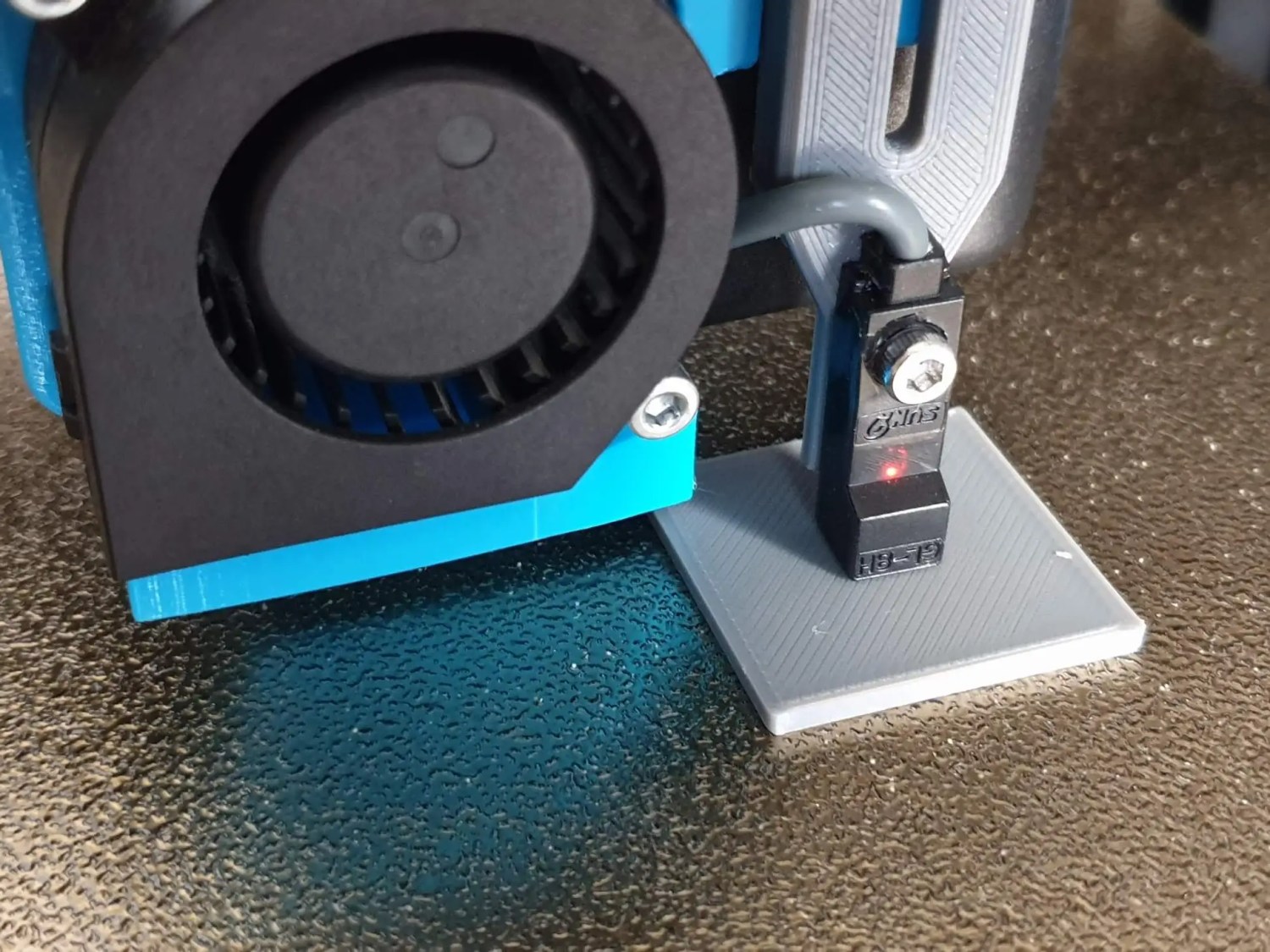

Bed leveling: je verplaatst de kop niet met de hand naar de 4 hoeken maar je bestuurd hem met de controls. Kop aanraken of (geforceerd) met de hand verplaatsen na homing is een absolute no-go. Na homen is het afblijven, twijfel is opnieuw homen.Het bed maak je niet waterpas, hier denkt men snel aan letterlijk een waterpas, al zet je de printer 45 graden, het gaat om de afstand nozzle<->bed en die moet overal zo goed als gelijk zijn. We hebben het hier over binnen de tolerantie 0.05mm.
De z offset is het eerste wat je afstelt. Bed leveling komt daarna en daarna doe je nog een keer z offset.
Als je inderdaad je bed kunt stellen d.m.v. de draaiknoppen aan de onderzijde ben je rustig aan uur bezig om het echt goed te krijgen en de papier methode is nog grof en onbetrouwbaar.Een bltouch of andere sensor kan helpen NA handmatig zo nauwkeurig mogelijk instellen en maakt toekomstige correcties makkelijker. Soms zijn er kleine programmaatjes (macro's) in de printer uit te voeren zoals bed leveling en z offset instellen. Die maken het je iets makkelijker en elimineren het papiertje, maar die moeten wel absoluut betrouwbaar zijn.
