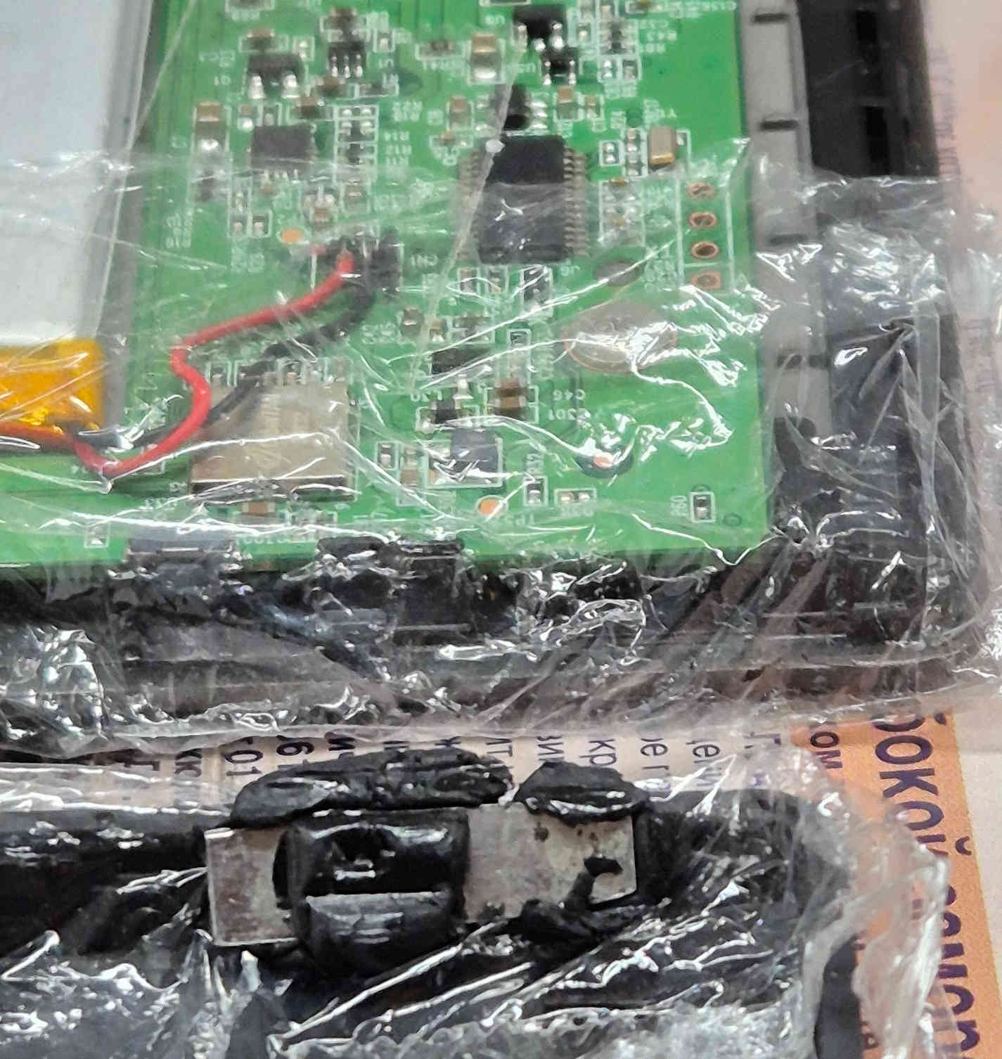

hierbij deel ik mijn ervaring met het maken van een plastic schuifknopje. Kan mogelijk van pas komen voor een volgende repairder.
Het ging in dit geval om een Kobo Aura e-reader, waarvan een plastic onderdeeltje (een schuifknop die de aan/uit schakelaar bedient) nergens meer te bekennen was.
Ik probeerde het (kleine) knopje eerst uit een klein stukje hout te modelleren, maar dat bleek een doodlopende weg: de vorm was wat ingewikkeld en lastig in te schatten, en sommige delen van de knop waren erg dun.
Al zoekende op Internet stuitte ik op een kneedpasta die in de modelbouw/spellenwereld gebruikt wordt, genaamd 'Milliput'. Het is een 2-componenten epoxy-gebaseerde pasta die na drogen (ca 4 uur) keihard wordt.
In mijn eerste poging bekleedde ik beide kanten van de e-reader met huishoudfolie, plaatste een beetje Milliput op de plaats waar de knop moest komen, en drukte de behuizingshelften op elkaar.
Dat leverde (na 8 uur wachten) de volgende vorm op, die bij nabewerken met een vijl brak, omdat bepaalde delen te dun voor de pasta waren:
Een tweede poging, waarbij ik een stukje metaal (van een RF shield) als drager gebruikte, slaagde wel. Het knopje zag er na nabewerking als volgt uit:
Het eindresultaat:
Ik ben benieuwd naar ervaringen van anderen met dit of een ander materiaal.
Groetjes, Roland.
Bonus foto: poging II in wording.
[Bericht gewijzigd door DeRokendeBout op (16%)]
