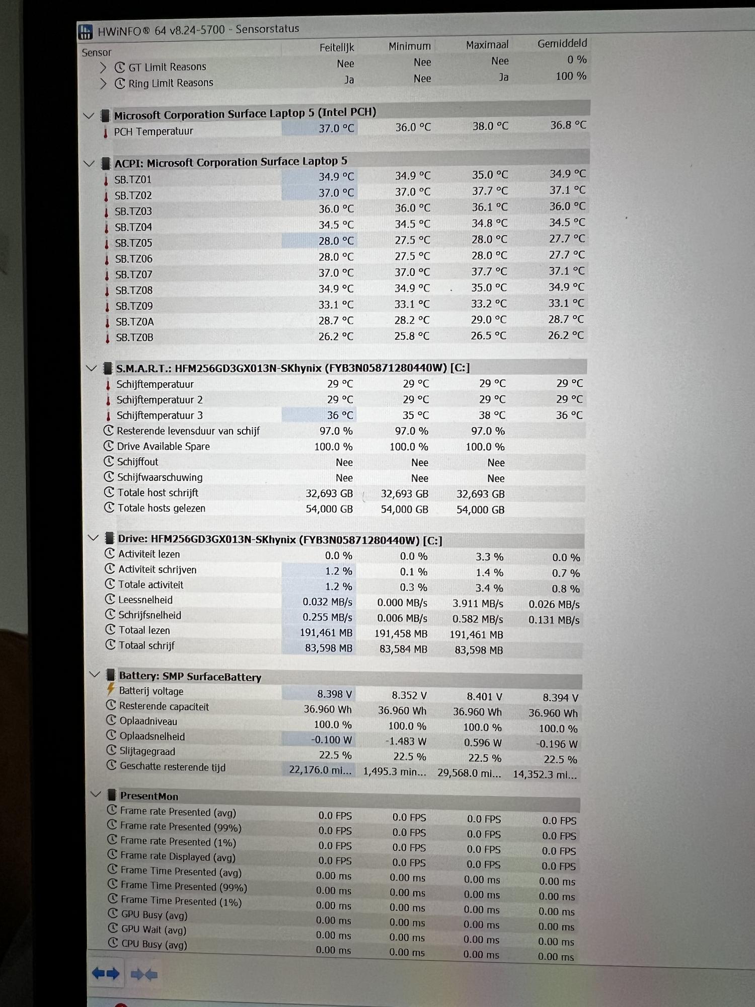

SSD na 2 jaar up&running: 97% gezondheid zegt het tooltje Hwinfo Het is niet voor niks dat in vele made in 2020 voertuigen nog steeds een HD (met fan) zit voor de broodnodige info/entertainment en software. Maar jij hebt vast en zeker meer ervaring qua redunantie ect.
