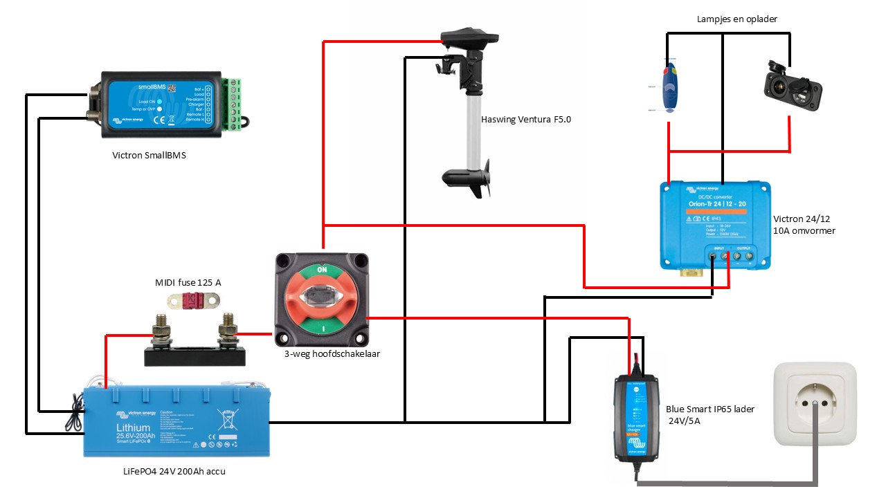

Ik ben voornemens om de brandstofmotor van mijn sloep (4.75m) te vervangen door een elektrische variant. Het is een vrij simpel systeem met een accu die via een 3-weg hoofdschakelaar verbonden is met de motor en een 24/12 omvormer en wat lampjes/opladers, en via de andere weg verbonden is met de acculader die in het stopcontact zit. Ik heb mijn oog laten vallen op een accu van Victron, dus daar hoort dan ook een Battery Management System bij.
Aangezien ik zelf geen ervaring heb met dit soort aansluitingen, wilde ik hier vragen of er ervaringen zijn met dit soort aansluitingen, en of er verbeterpunten zijn. Voor de volledigheid heb ik een tekening van de beoogde aansluiting toegevoegd. Alvast veel dank voor jullie input.
