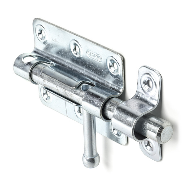

Jazeker goed hang en sluitwerk. Maar 's nachts behalve het nachtslot ook vergrendelen. Slotenmakers kunnen ook binnenkomen zonder braak, dus een handig persoon met wat lock picking ervaring ook. Er zijn clubs die het doen voor de fun.
https://www.google.com/search?q=lock+picking&oq=lock+picking&g…
Een boven en een onder op de deur.
Je kan ook laten voorlichten in de buurt waar je woont er zijn idd zoveel mogelijkheden. Als in een onveilige buurt woont op de begane grond, in een landhuis ect. Je wilt met de hand willen inzoomen maar dat wordt niet gedaan als je rustig ligt te slapen. Dus er zijn wat onduidelijkheden over de situatie ter plekke en de wensen.
