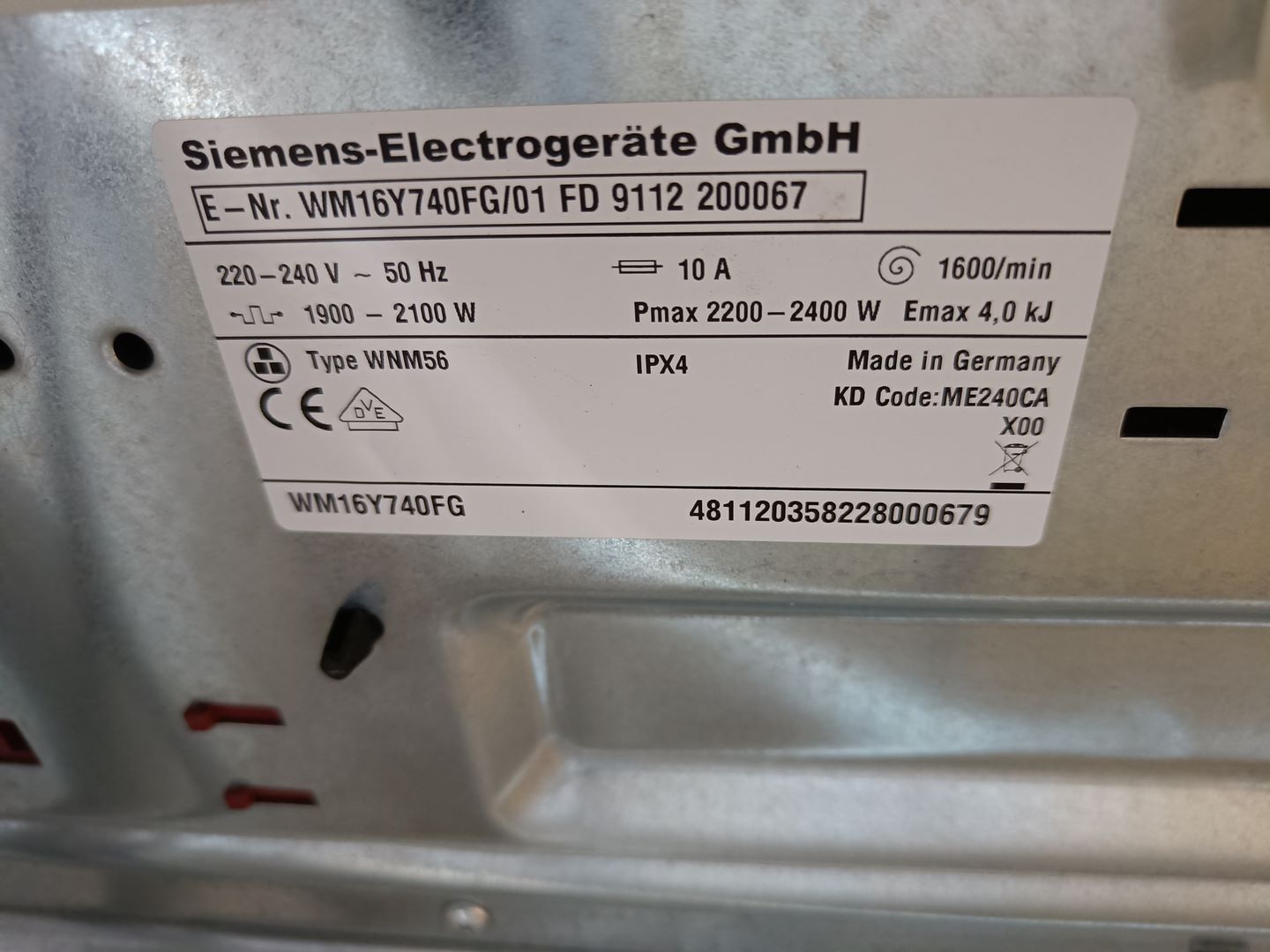

Siemens IQ 800 wasmachine (WM16Y740FG/01) valtvoortdurend uit
Siemens IQ 800 wasmachine (WM16Y740FG/01) valt voortdurend uit en start dan weer op. Met uitvallen bedoel ik niks meer op display, geen lichtjes meer...net zoals de stroom zou uitvallen.

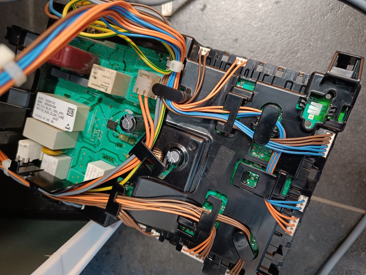

Positie 0308. De hoofdprint. Dat zit in een kluwen van draden. Voor de eerste maal uiteen? Veel succes en nog meer geduld gewenst. Goed fotograferen waar de draden in zitten. De print zit onderaan links als je van achter bekijkt.

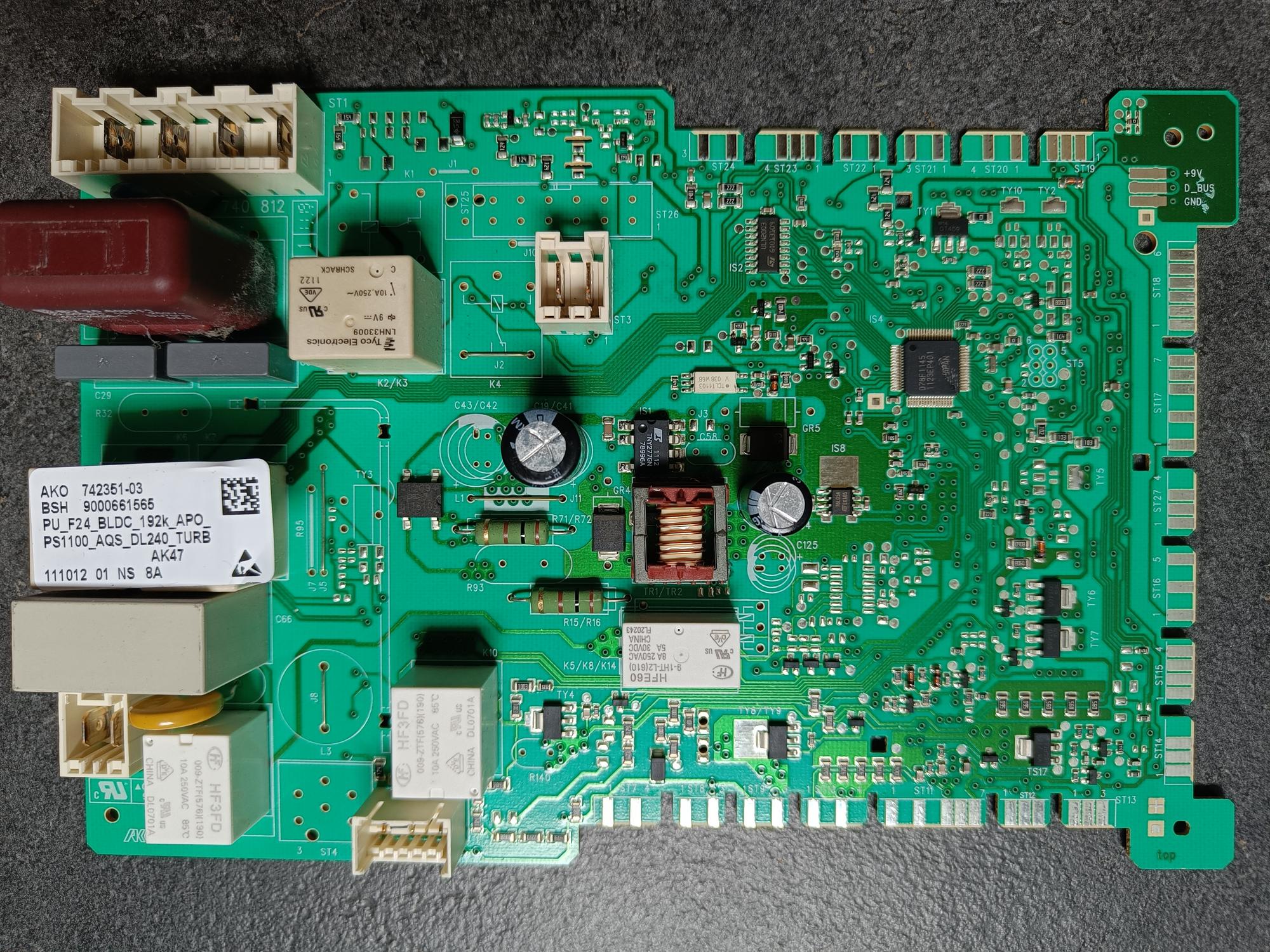

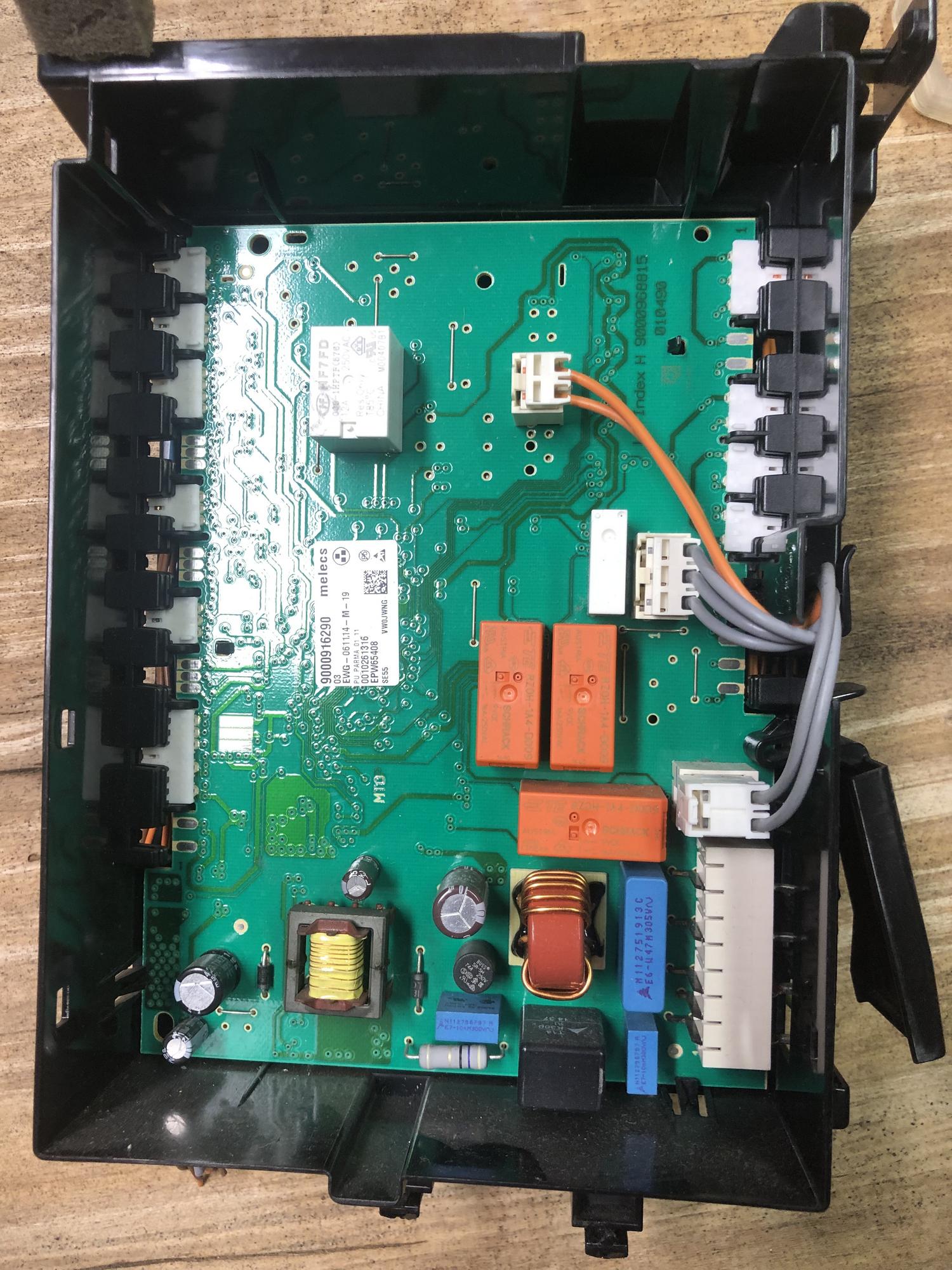

In bijlage wat foto's van gelijkaardige 0308 print

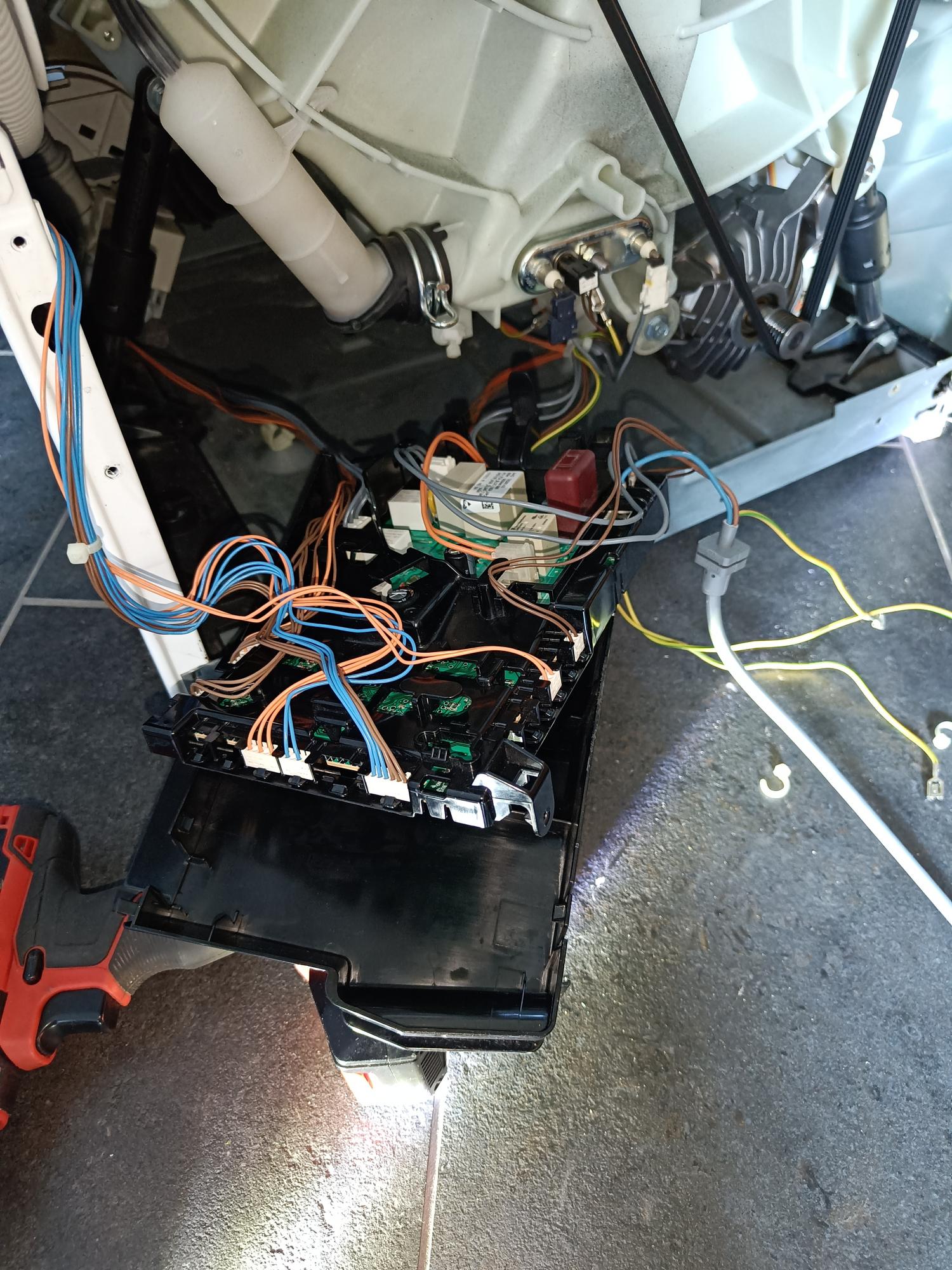

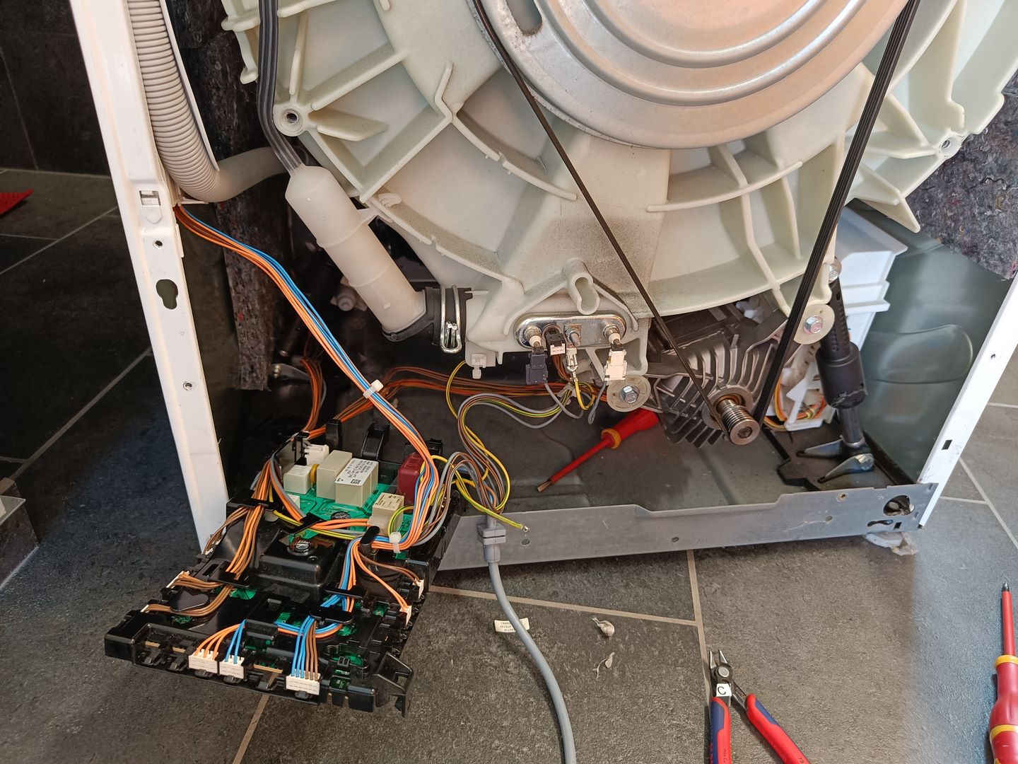

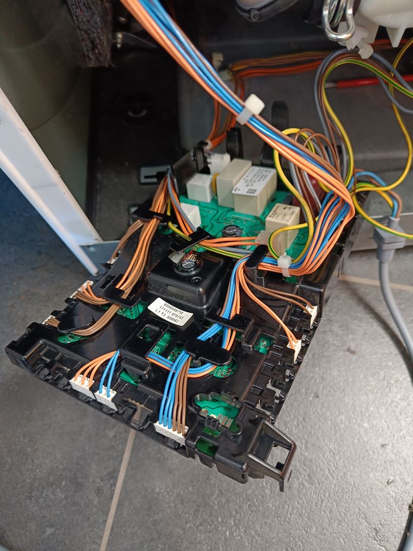

Hallo, goedemorgen
Ik heb de wasmachine uitgebouwd, opengemaakt en op aanraden van Eric
de powermodule 308 opengemaakt.
Hieronder wat foto's

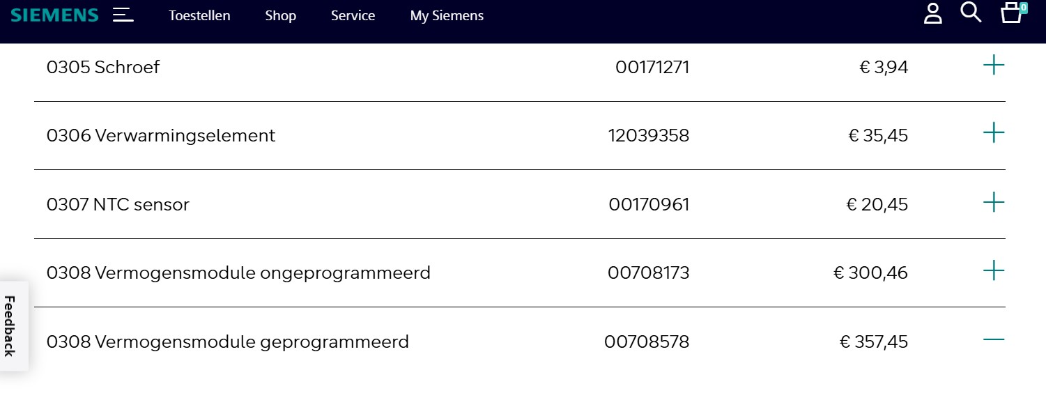

Ik zie ook dat zo een geprogrammeerde module bij Siemens 350 euro kost, zoveel kosten zie ik niet zitten..
Wat kan ik daar nu aan doen? zie niets verkeerd...
Ik ben van plan eens alle connectoren los te maken en wat contactcleaner spuiten en dan eens testen ... goed idee of niet?

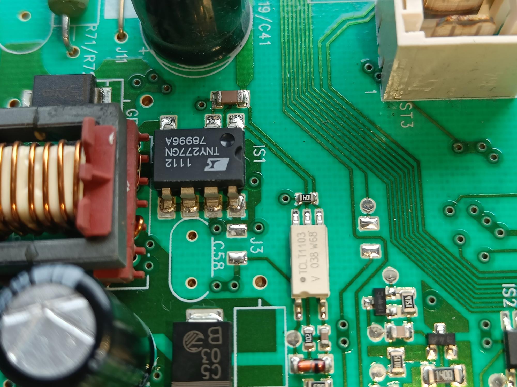

Tny is de voedings chip. De stekkers er allemaal af en dan de print uit de zwarte doos. Terug foto's zetten.

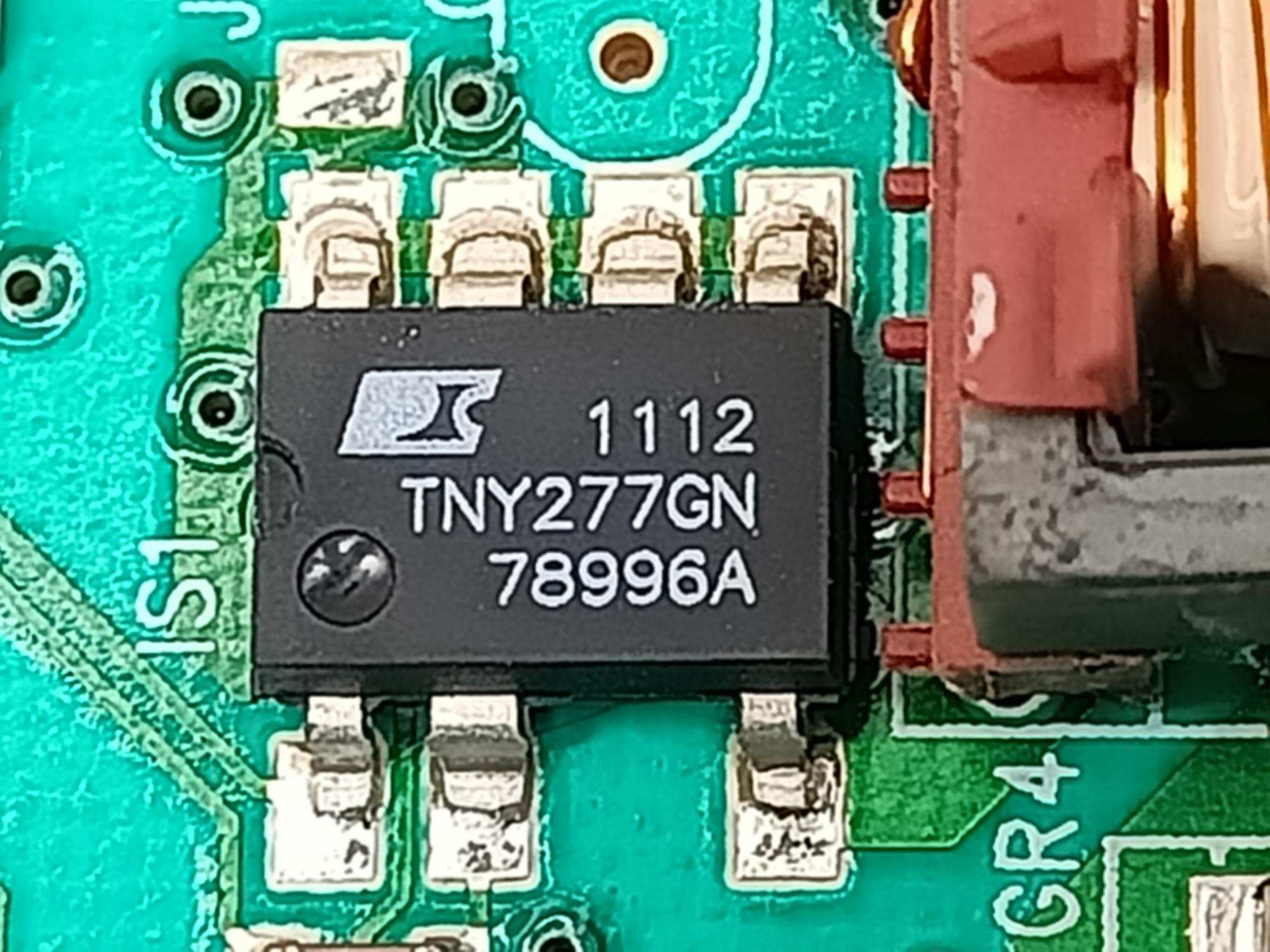

De tny is een 7 potige chip. Achter de tny staat nog een nr. Bv: tny278gn

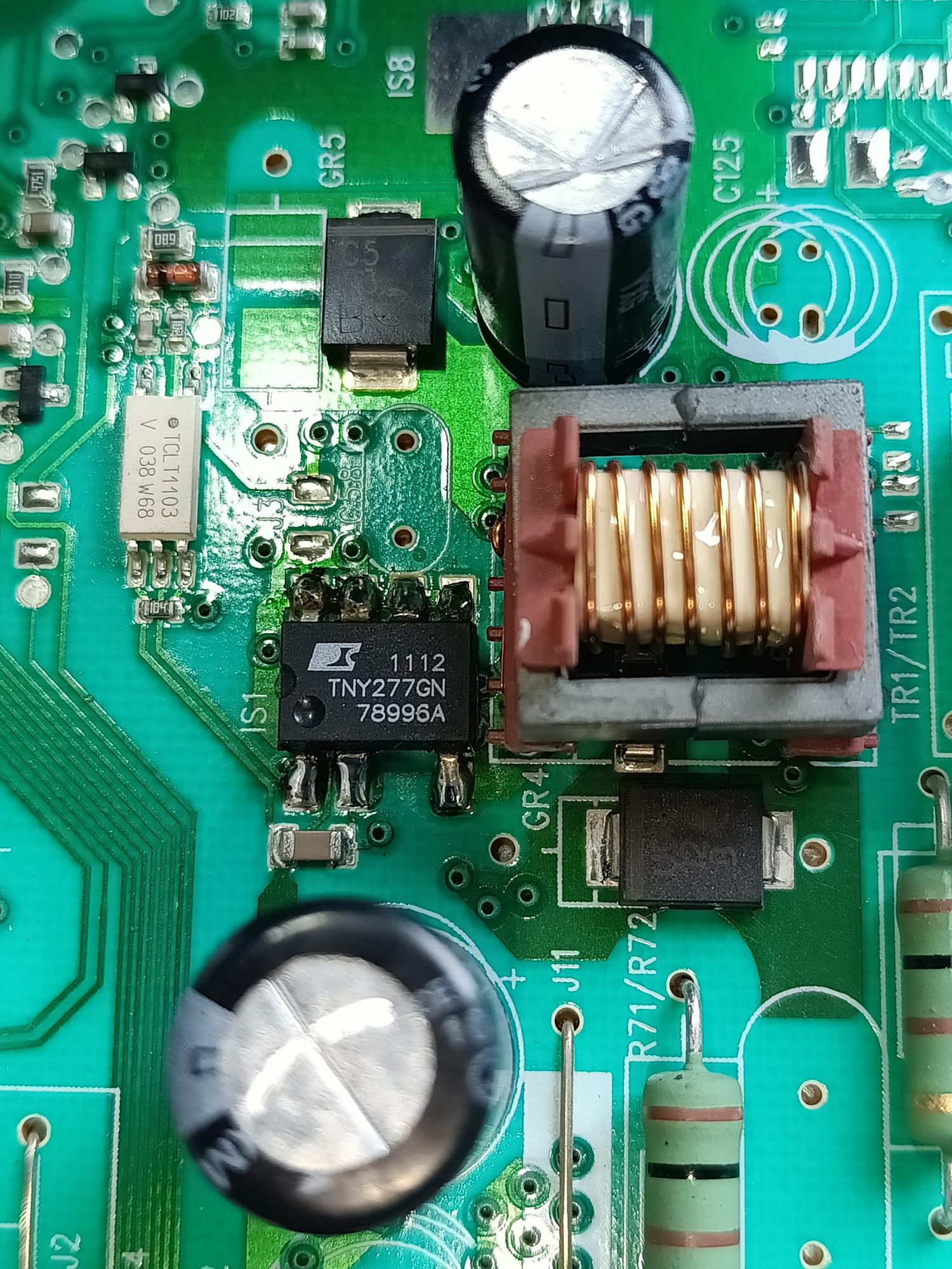

In bijlage de foto's
Zie niks abnormaals, geen slechte solderingen denk ik...
Er zitten een paar relais op ook zie ik... Kan dit een oorzaak zijn?
Het is een TNY277GN blijkbaar....
Als deze stuk is, resulteert dit dan in het compleet uitvallen van de machine
en dan terug opstarten voor 1 minuut enzoverder.....?
dank voor het meehelpen!

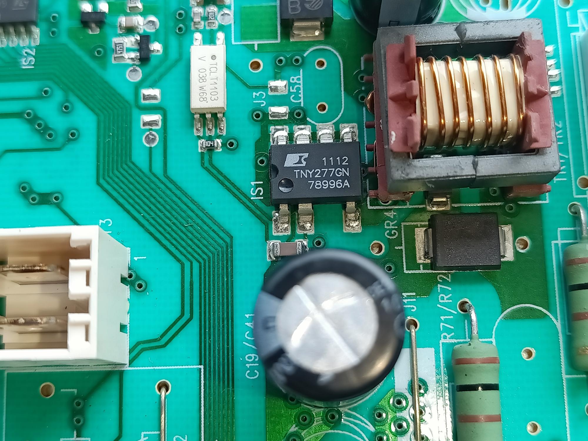

De solderingen van die onderste pootjes van de TNY-chip zien er allerminst fris uit.
Kun je nog een foto maken waarbij deze beter belicht zijn?

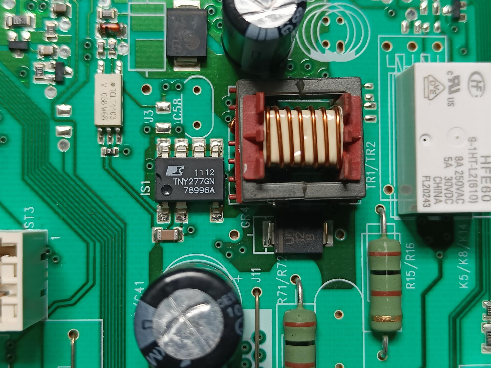

in bijlage een paar foto's
De weerstanden van 100 ohm, als ik erover meet meet ik 50 ohm. Ik vermoed dat die in parallel staan...ter info

@ lucdec: idd. Dit is een veel voorkomend euvel. Een nieuwe tny en meestal klaar. Opgelet! Ik gebruik de bewoording "meestal" met wat pech is het wat anders maar ik ben het nog niet tegen gekomen. Worst case scenario ben je een paar euro kwijt. De gok waard dus. Blijkt het de tny niet dan sta je meteen ook voor een gigantisch probleem dat veel moeite gaat kosten om het te vinden. Een chip is zeer gevoelig voor solderen. Hitte en statische elektriciteit kunnen een nieuwe chip ook nekken. Voorzichtig dus.
Een tny haalt zijn koeling uit de 4 massa pootjes. Die behoren op een groot koper oppervlak gesoldeerd te zitten om de warmte af te voeren. Kijk goed. Er is daar niets van koper. Dit is dus opzettelijk gemaakt om te sneuvelen. Ik durf er dan een koper plaatje rechtop bij op solderen zodat er een "koelplaatje" is.

Ik heb zojuist de TNY opnieuw gesoldeerd en de print voorlopig teruggeplaatst.
Eerst had ik de indruk dat het euvel hersteld was, maar nu valt ze terug
volledig uit en herstart zo om de minuut...identiek dus..

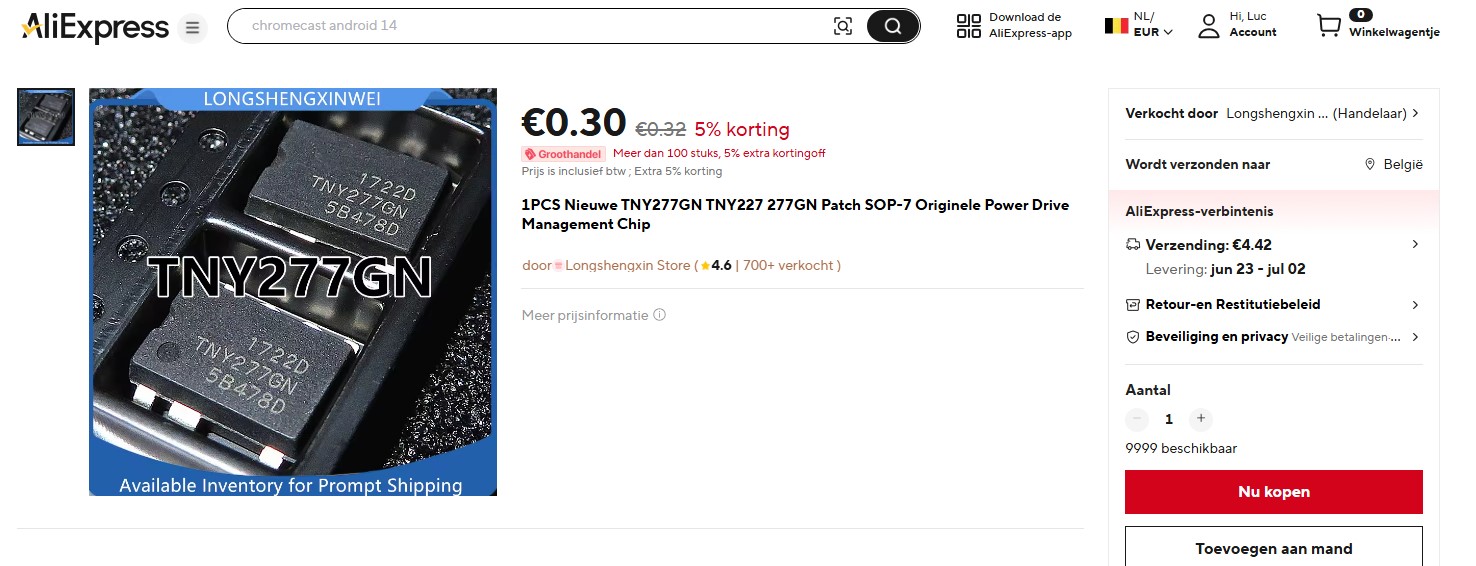

Is alieexpress betrouwbaar om de TNY277GN bij hen te kopen? dat is niet zo duur...
dit kan ik nog eens proberen....
Zeker niet! Ik zou via erkende verkopers doen. Ali zit tjokvol fake.
Geen onderdelenwinkel in de buurt? Of een betrouwbare witgoed winkel?
[Bericht gewijzigd door EricN op (35%)]
30 cent is wel erg goedkoop voor zo'n IC. Als je een wat duurdere neemt is het vaker wel OK maar advies om naar Electronica winkel "om de hoek" kan ook maar kan ook deze goedkope Imitaties bestellen..
Bij aswo (fixparts) zijn de tny's voorlopig ok. Mooie opdruk met merk. Geen fake gehad.
https://www.reichelt.com/nl/nl/shop/zoeken/TNY277GN?GROUPINDEX=0&s…
Dat is ongeveer de normale prijs voor een echte (Farnell, Mouser) . Ik heb geen ervaring met Reichelt.
Ook bij TME: https://www.tme.eu/nl/katalog/?queryPhrase=tny277 die schijnen betrouwbaar te zijn. Ik heb er wel eens wat gekocht.
