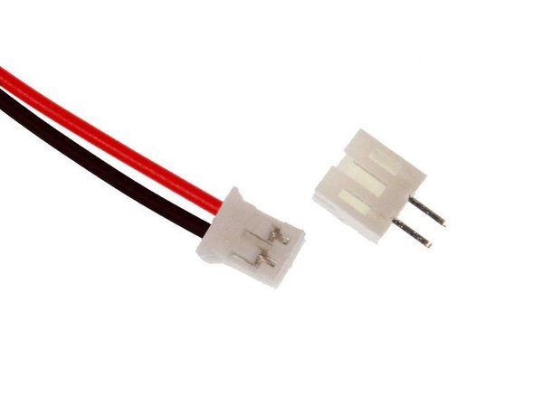

Ik heb en Muze M-695 DBT (Compact CD Micro System met FM/DAB+ Radio).Er hangt een simpele draadantenne aan, helaas heb ik weinig of geen ontvangst. IK zou deze draadantenne willen vervangen door de Hama kamerantenne.
De vraag is of dit mogelijk is en hoe ik dit best toe. Zie foto's in bijlage.

Volgens mij is de witte connector een JST connector waar maar één kant is aangesloten. Post eens een foto daarvan.
Als de connector geïdentificeerd is dan kan een een JST naar SMA verloop maken of de kabel van de antenne direct op de JST solderen.
Je huidige (zwarte) draad is iig niet bruikbaar, antenne moet zo kort mogelijk naar de achterkant van je radio.
dit is het stekkertje met de antennedraad dat naar de radio gaat. Kan je mij hiermee verder helpen?

Hoe weet je zo zeker dat er geen aarde is? De andere kant van de JST stekker is waarschijnlijk massa, dus die is bruikbaar. Dit is gemakkelijk vast te stellen door de pin van de radio door te piepen naar de ground van de aux ingang.
Een echte aarde is er niet, want de radio zal wel een geïsoleerde netvoeding hebben.
Het moeilijkste lijkt me de coax aan te sluiten aan de JST. Verder ik ken dit type JST stekker niet, dus misschien is er iemand die weet welke type het is.

Het handigste is een JST naar SMA female te maken. Dan kan je elke SMA antenne aansluiten. Ik ga er van uit dat het aangeslotenen pin de massa is, anders hadden ze die JST niet gebruikt.
Zo'n verloop kabel zal je wel zelf moeten maken.
Het is een JST PH connector
Deze kopen:
https://nl.aliexpress.com/item/1005004242324252.html Kleur: SMA female front
en deze
https://nl.aliexpress.com/item/1005006623049916.html Package Quantity: 2Pair
Kabeltje zo kort mogelijk tussen JST en SMA Female houden.
Dit geldt voor de antenne in mijn link, niet die van de Hama want die heeft een F connector (en géén SMA !!!)

Ik heb niet direct de massa van de aux ingang en de linker pin van de antenne ingang kunnen doorpiepen. Waarschijnlijk is de beste oplossing inderdaad deze van Flash2b. Solderen is geen probleem. Ik ga het nodige bestellen en hou jullie zeker op de hoogte.
Groeten, Willy
