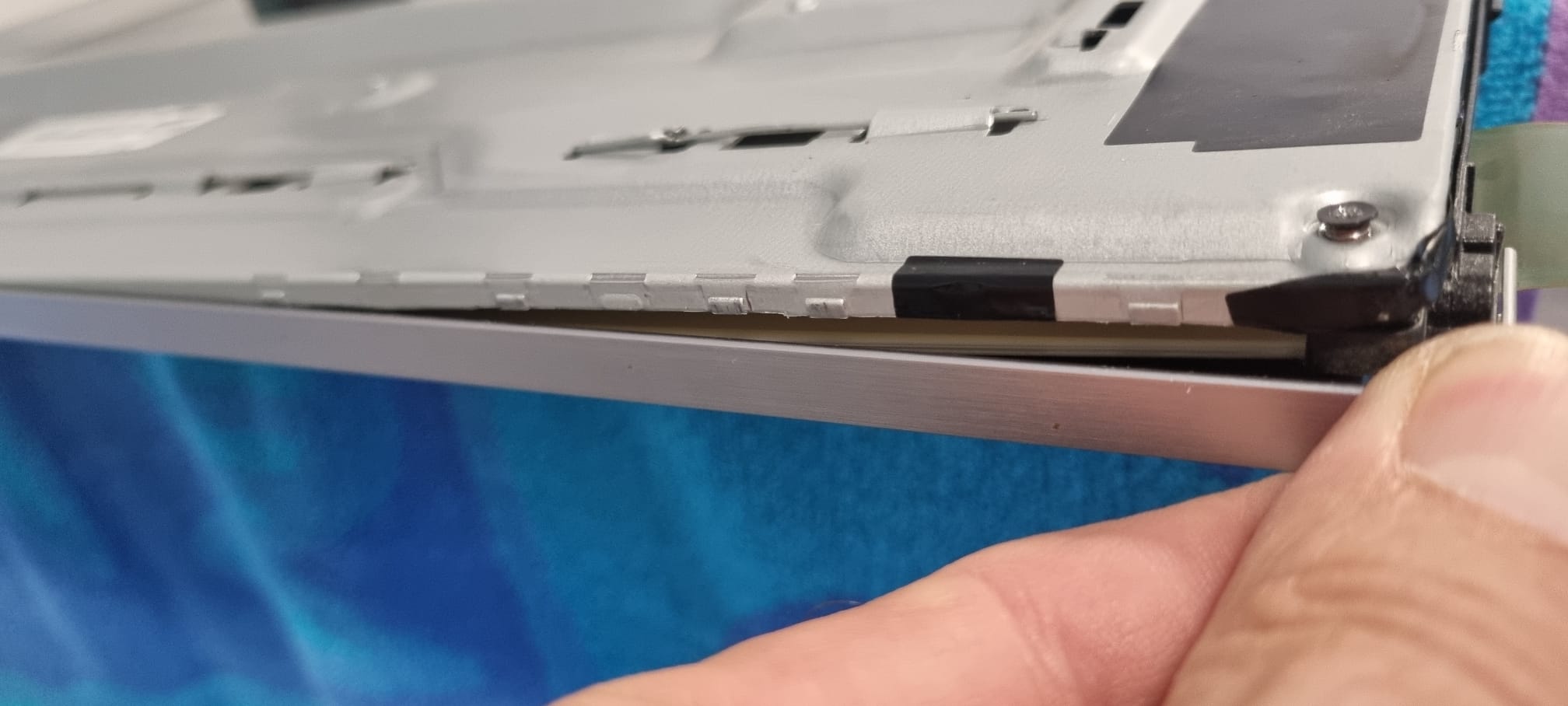

Op de werkbank ligt een Samsung UE49KS7000. Prachtig toestel om te zien. Ultradun (foto 1). Maar: defecte backlight. En dus moet het uit elkaar. Maar nu de vraag: hoe kom ik bij de ledstrips? Op Youtube is er niets over te vinden. Het blijkt knap lastig, want het lcd-paneel ligt driezijdig op (en is vastgelijmd aan!) de flensrand van de aluminium omlijsting (foto 2). Dus zullen paneel en omlijsting als één geheel van het frame af moeten (net als bij de Qline TV's).
Hoe de aluminium omlijsting vastzit aan het chassis is mij echter niet duidelijk. De omlijsting lijkt aan het frame geklemd, maar lijkt op sommige plekken ook aan het frame verlijmd?! Foto's 3 en 4 geven wellicht enig inzicht. Als je goed inzoomd op foto 4 dan is daar tussen frame en omlijsting iets blauws te zien. Lijm?

Bij dit edge-lit led toestel moet je de beide tegelijk verwijderen , probeer het niet los te maken van elkaar want gegarandeerd dat het panel scheurt. De metalen achterplaat zit "geklikt" aan de bezel/beeldscherm.
Inderdaad. Dit is een ander type beeldscherm en ja - de bezel zit aan het frame geklikt. Maar er is met zekerheid meer aan de hand. Er lijkt op sommige plaatsen dus óók lijm te zitten tussen bezel en frame. En hoe ga ik dat los krijgen, dat is de vraag.

Ik had nóg een UE49KS7000 liggen. Een exemplaar met een grote barst in het lcd-paneel. Ideaal dus om verdiepend onderzoek te doen om er op die manier achter te komen of (en zo ja hoe) de bezel/lcd-assembly wellicht tóch van het frame te halen is.
Dus: met min-of-meer brute-force de bezel rondom van het frame losgewrikt. Gewoon, schroevendraaier ertussen en gaan. Uiteraard zorgt dit voor stevige beschadigingen van de aluminium bezel, maar dat is dan maar even zo.

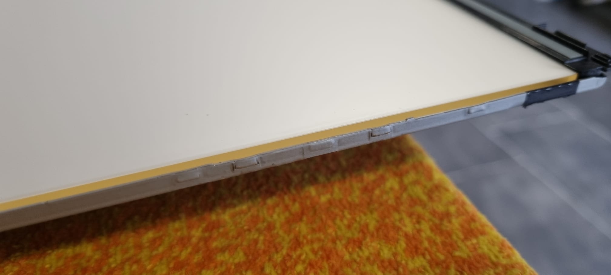

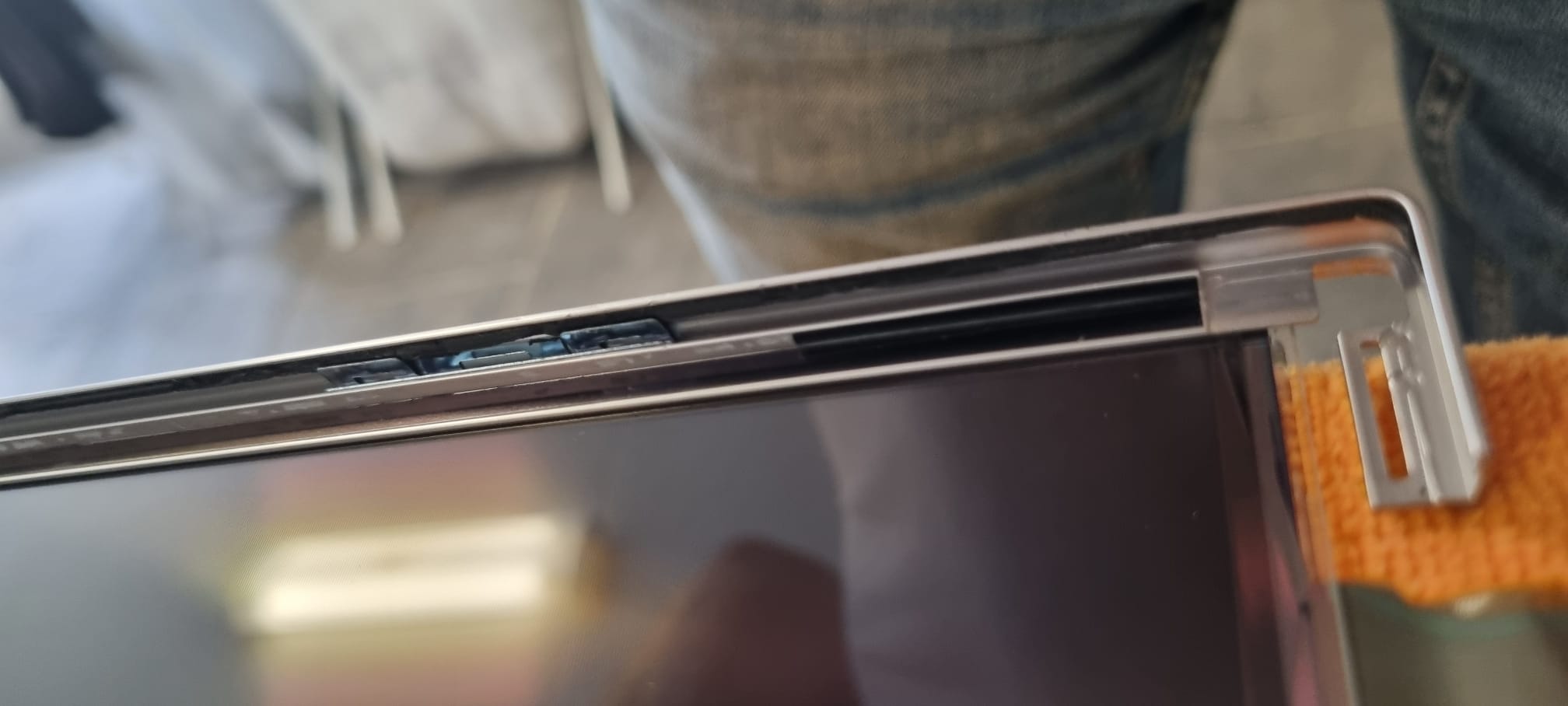

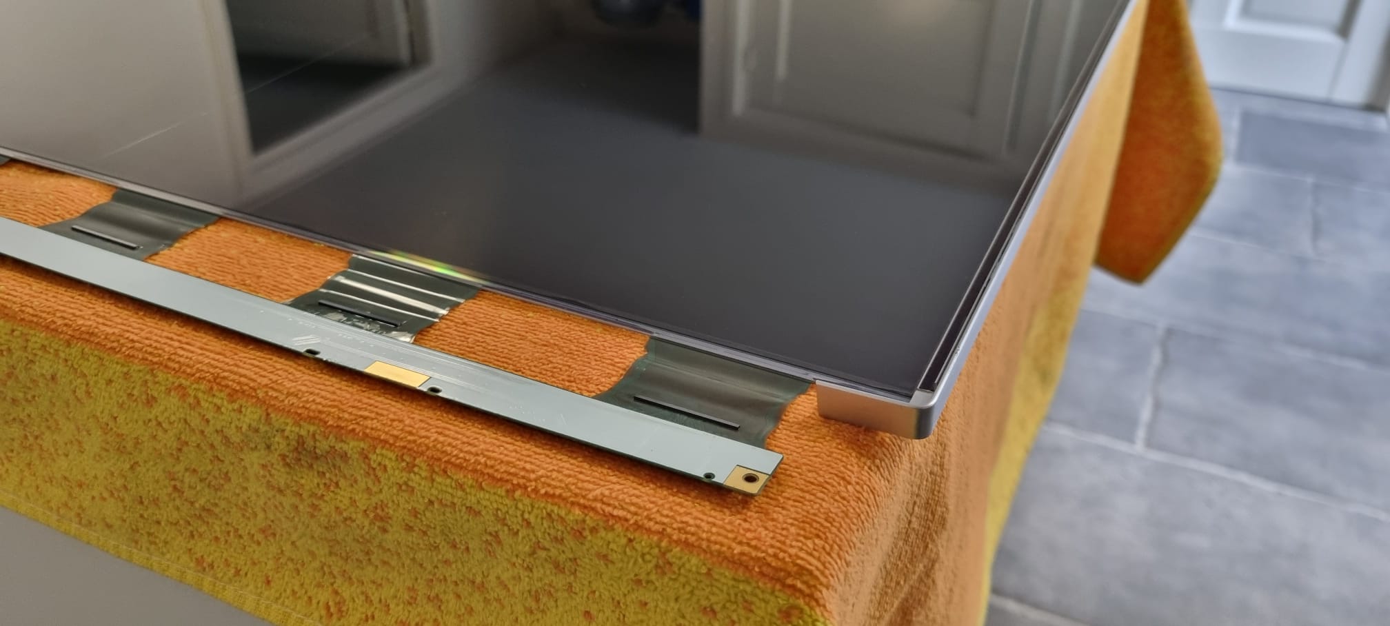

Nu de bezel/lcd-assembly eraf is valt goed te zien hoe die assembly aan het frame bevestigd is (beter: was). De eerste foto (bezel-lcd_assembly.jpeg) toont de bezel/lcd-assembly. Hier is te zien dat het lcd-paneel en de bezel feitelijk één onlosmakelijk (verlijmd) geheel vormen. Foto's 2 en 3 (clip-in-bezel0.jpeg en clip-in-bezel1.jpeg) tonen een onderaanzicht van de assembly. Op die foto's is te zien dat er aan de binnenzijde van de bezel clips (rvs?) gelijmd zitten. Deze op het oog identieke clips zijn gelijkmatig verdeeld over zowel boven-, linker- als rechterzijde van de onderkant van de bezel. En deze clips zorgen voor de fixatie van de bezel/lcd-assembly aan het frame.

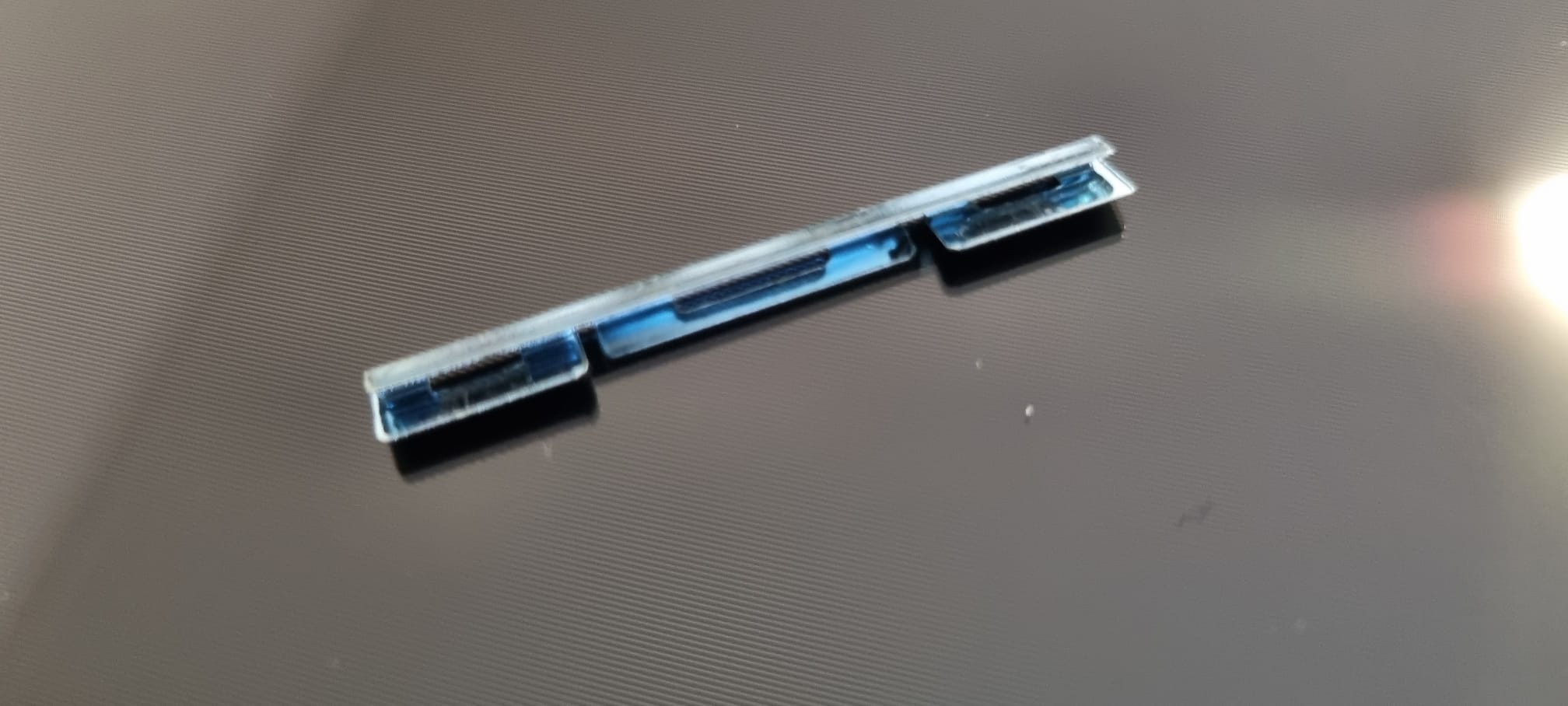

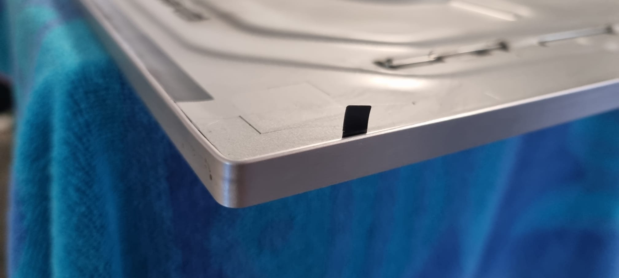

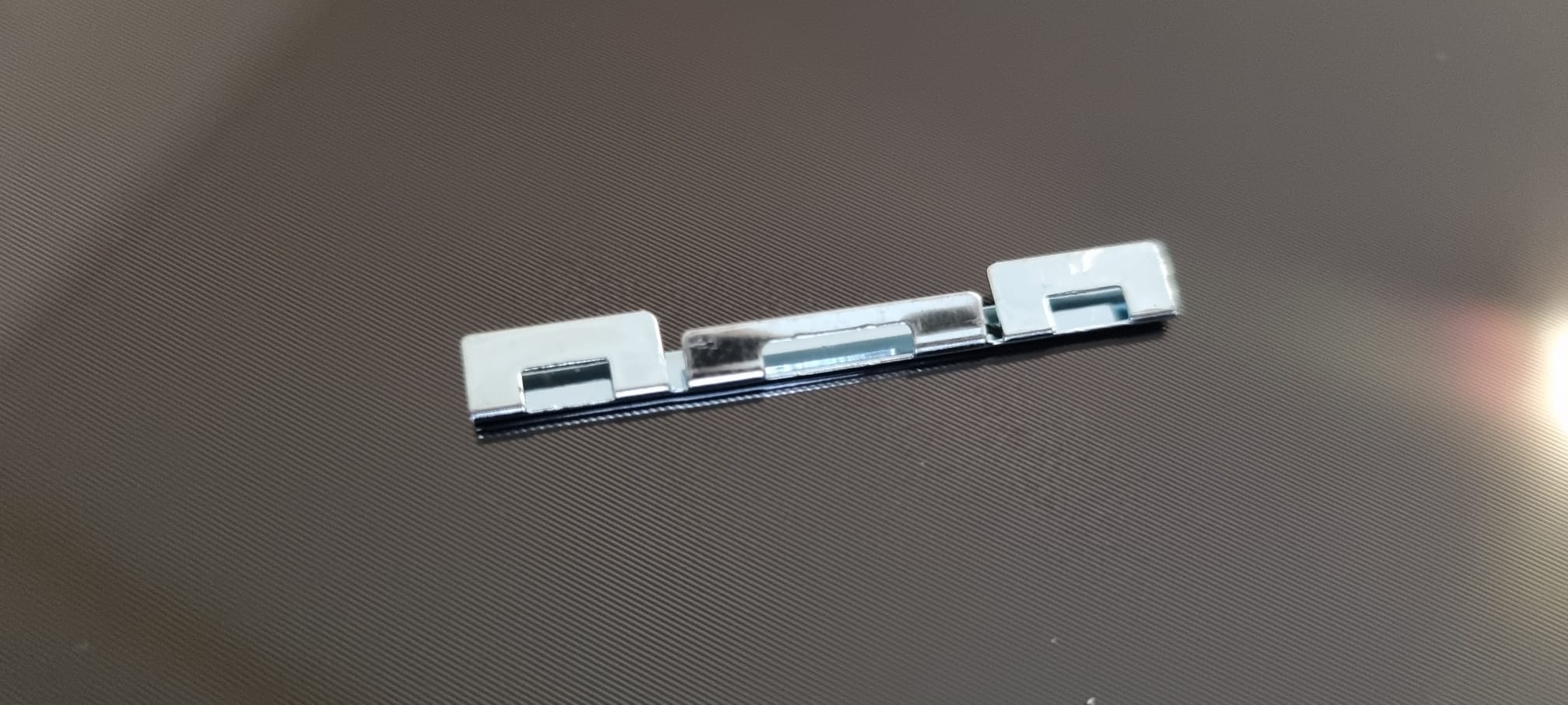

Voor de duidelijkheid heb ik één zo'n clip maar eens uit de bezel gewurmd, zie foto's 4 en 5 (clip0.jpeg en clip1.jpeg). Op deze foto's zijn de drie uitsparingen in de clips te zien die dienst doen bij het vastklikken van de assembly aan het frame.

De eerste foto (frame0.jpeg) toont zo'n uitstulping aan het frame waar zo'n clip dus overheen valt wanneer de assembly op het frame geklikt wordt. De tweede foto (joined-clip-and-frame.jpeg) laat zien hoe clip en (uitstulping van het) frame uiteindelijk bij montage in elkaar passen. Dit valt hier goed te zien, omdat ik de clip voor dit doel uit de bezel heb gehaald.
Anyhow. Om de bezel/lcd-assembly van het frame te scheiden zullen dus alle clips losgewipt moeten worden. En omdat elke clip drie vergrendelende lippen heeft, zullen alle drie die lippen tegelijkertijd losgewipt moeten worden... Dit vereist speciaal gereedschap dat ik na enig speurwerk in een keukenla aantrof, zie foto's 3 en 4 (schraper0.jpeg en schraper1.jpeg).
