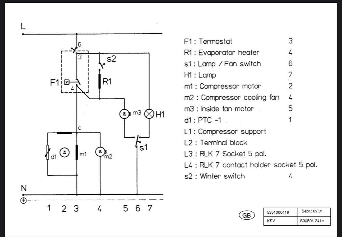

Bij mijn metingen (12-65 V AC) was de deur inderdaad dicht. Op dit schema (EricN) kom ik later nog wel terug waarschijnlijk. Deels begrijp ik de tekening, deels is het abacadabra….

Schema:
de s1 is de deurschakelaar. Deur open gaat de lamp. Deur toe krijgt de ventilator spanning langs 1 zijde
De 6-3 vd thermostaat is de schakelaar intern de thermostaat. Die voel je klikken als je die op nul draait. Die is dus gesloten als de lamp werkt.
De 3-4 is de schakelaar die open en toe gaat bij de juiste temperatuur. De thermostatische schakelaar dus. Als de compressor niet draait krijgt de ventilator dus geen spanning. De ventilator draait dus enkel bij draaiende compressor.
De functie vd ventilator is van een statische koelkast een dynamische te maken. In leken taal: koude zakt. Een koelkast is dus bovenaan warmer dan onderaan. Daarom leg je kaas bovenaan en fruit onderaan. Een ventilator zorgt voor minder temperatuurverschil boven en onder. In de meeste toestellen kan je deze afschakelen als dit niet gewenst is.

Schema:de s1 is de deurschakelaar. Deur ....... ........... temperatuurverschil boven en onder. In de meeste toestellen kan je deze afschakelen als dit niet gewenst is.
Hartelijk dank voor deze toelichting op elektronisch en koeltechnisch terrein!

EricN
De ventilator draait enkel als:
1. De compressor draait! Draait de compressor niet dan krijgt de ventilator ook geen spanning.
2. De deurschakelaar geeft het 2de kontakt. Is het normaal gesloten contactpunt stuk dan gaat de ventilator ook niet
Dus. Wacht tot de compressor draait en belast dan het deurkontakt (trekken duwen kloppen. ..)
