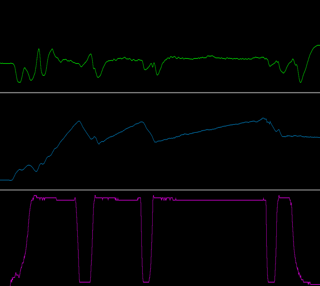

Eerst maar even voorstellen, Willem, sleutel graag aan oude auto´s. Nu met een projectje bezig waarbij ik de carburateurs afstel d.m.v. een lambda-sonde. Dit signaal gaat via een kastje naar een meter op het dashbord, werkt prima. Maar er zit ook een log-functie in het kastje en via een USB naar de laptop kun je het lucht/benzine mengsel maar ook diverse andere zaken loggen, zo heb ik zelf een gaspedaalstandsensor gemaakt. Maar het belangrijkste is het toerental. Dat zou je van de bobine moeten halen. Het zal wel komen omdat ik een digitale onsteking heb (van het merk 123) dat dat niet wil lukken. Het kastje (een Zeitronix ZT-2) wil een "square wave" hebben. Nu heeft een tijdje terug iemand iets voor mij getekend, zie bijgaand schema dat werkt prima. Maar....bij 4200 toeren stopt ie er mee. En ik zou graag tot 6500 toeren gaan. Diegene die dit getekend heeft kan ik niet meer bereiken en zelf heb ik maar zeer beperkt kenis van zaken. Reden van de optocoupler is dat het kastje best wel duur is en ik de persoon gevraagd heb het kastje gescheiden van de bobine te houden. De oplossing zal liggen in de 2 weerstanden en de condensator aan de ingangszijde, maar die durf ik niet op de bonnefooi te wisselen. Kan een van jullie hier wat mee en mij de goede richting op sturen? Alvast heel erg bedankt!

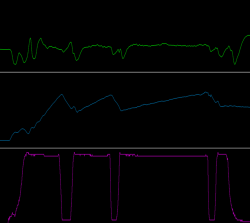

bijgaand een screenshot van m´n eerste run Boven is de AFR Lucht/benzine verhouding) midden het toerental en onder de TPS (gaspedaalstand)
