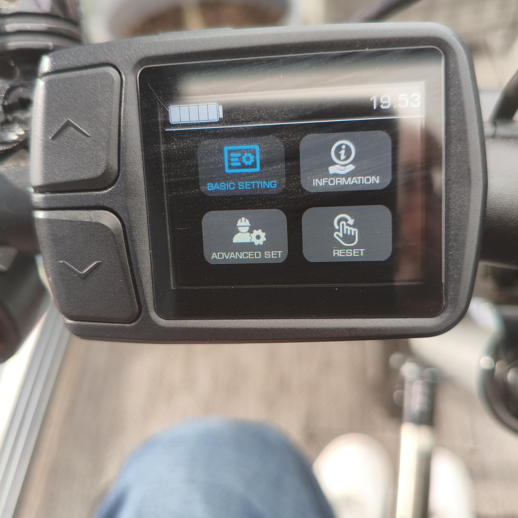

Ik ben Marco en heb een dwarslaesie en maak gebruik van een nieuwe Elektrische Handbike met een DM07 eBike Display met een voorwielmotor.
Ik ben 25 jaar gewend geweest om gewoon 25 km/u te fietsen met mijn electrische ondersteunde Handbike maar vanaf nu ik toe was aan een nieuwe mag ik niet meer 25 km/u maar 20 km/u qua snelheid omdat iemand achter een buro dat beslist heeft en ik kan daar helaas geen verandering in brengen.
Ik en mijn vrouw fietsen graag en veel in Zeeland waar wij op een camping zitten maar ineens kunnen we niet meer voluit fietsen samen omdat ik niet meer sneller mag van de fabrikant .
Kan iemand mij helpen om dit display te unlocken zodat ik sneller kan gaan, weer 25 km/u zoals iedereen.
Ik ben niet geestelijk gehandicapt alleen lichamelijk dus ben er met mijn volle 100% bij. ?.

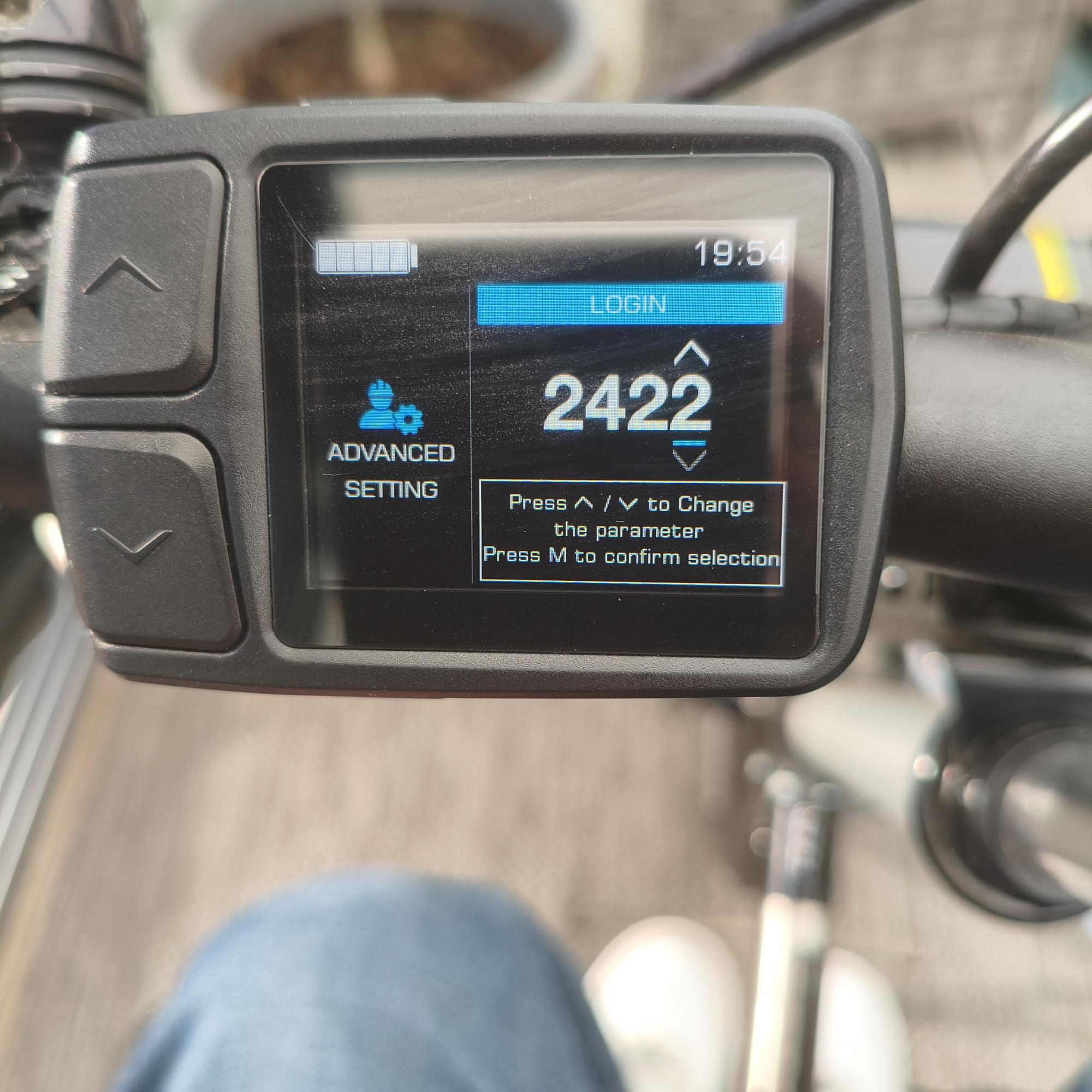

Ik heb een code 2422 om het een en ander te veranderen maar de snelheid kan ik niet verhogen.
Ik heb een foto van het display.
Alvast heel erg bedankt als ik hulp kan krijgen.

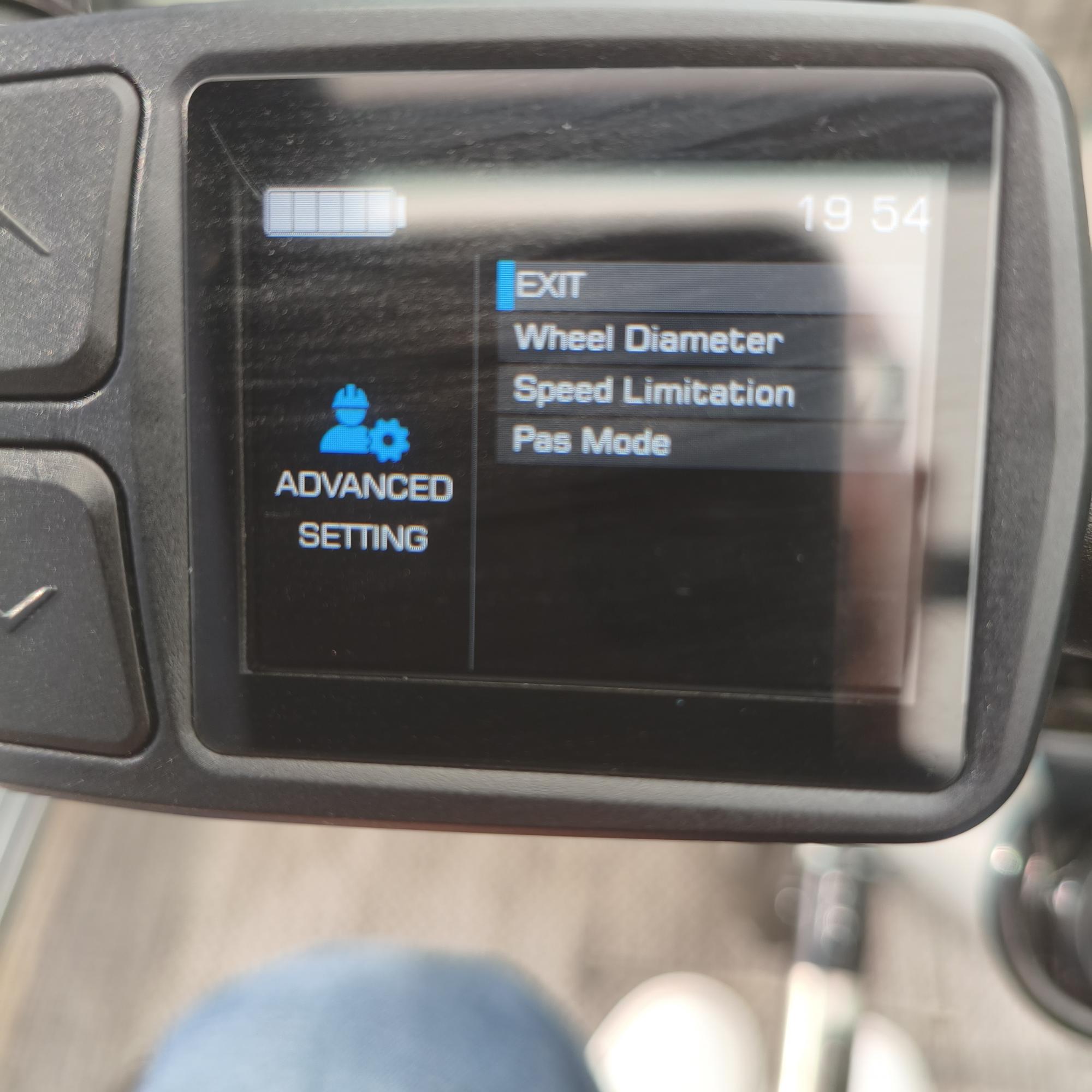

welke settings heb je allemaal met die 2422 code?
in de advanced settings zou je normaal wieldiameter kunnen instellen, dit zal enkel bepalen welke snelheid op het display komt en niet hoe snel de motor draaien.
net daaronder zou je normaal de speed limiet moeten hebben. als dit er niet staat, is dit weggeprogrammeerd door de fabrikant

Met die code zou je de snelheidslimiet aan moeten kunnen passen. Een snelle Googe levert een manual op met daarin de codes en de procedure..
idd, had die ook al gevonden.
even googlen achter display type en je vind de manual wel met de codes en hoe aan te passen.

Ik denk dat het paswoord dat TS heeft alleen een 'power on ' paswoord is dan kan je wat dingetjes wijzigen maar niet de bandenmaat enz.
Misschien kan je eens hier kijken hier staat een paswoord 1212 om eea te wijzigen (garantie tot aan de deur)
In de advanced setting kan je ook dingen wijzigen waardoor het helemaal niet meer werkt dus ben voorzichtig.

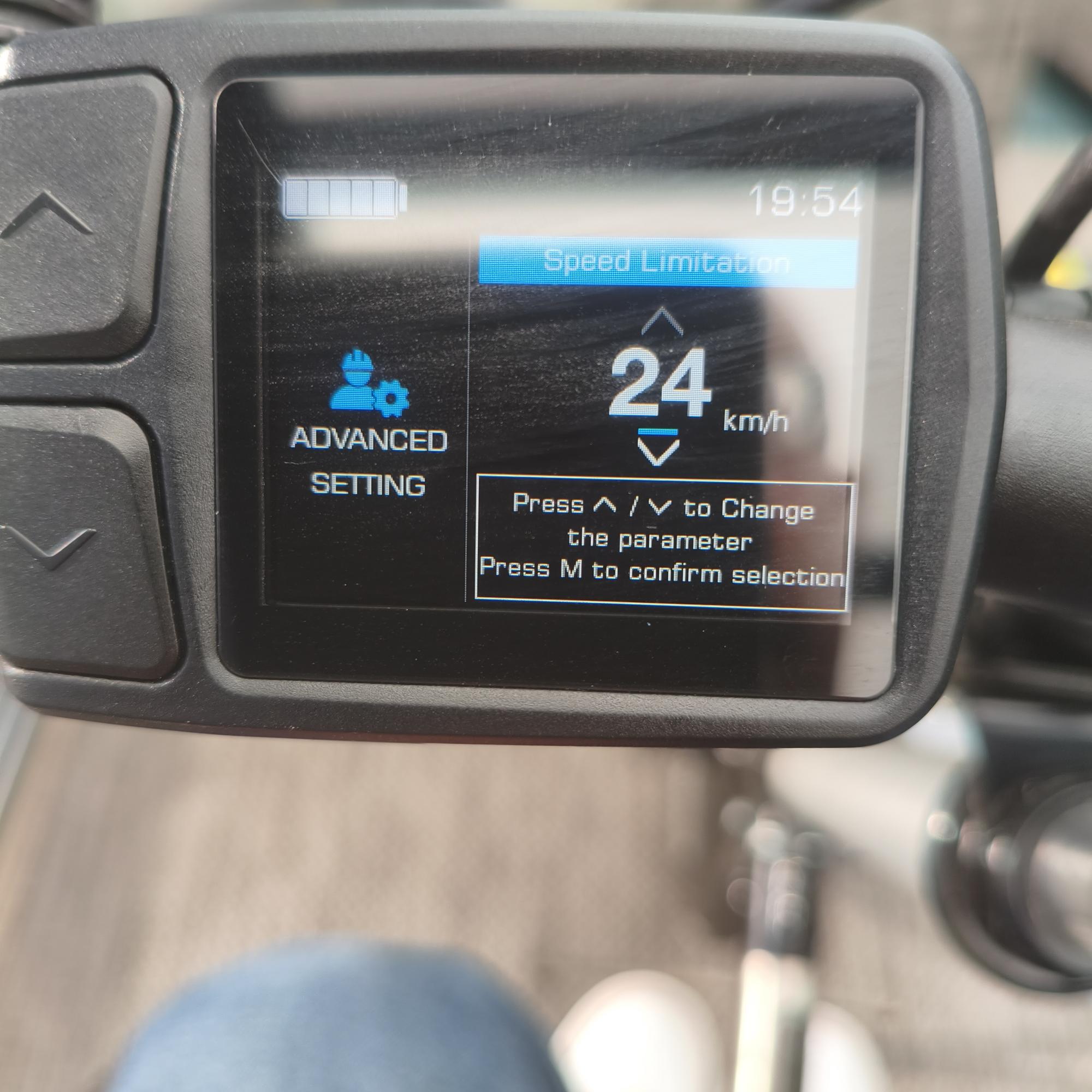

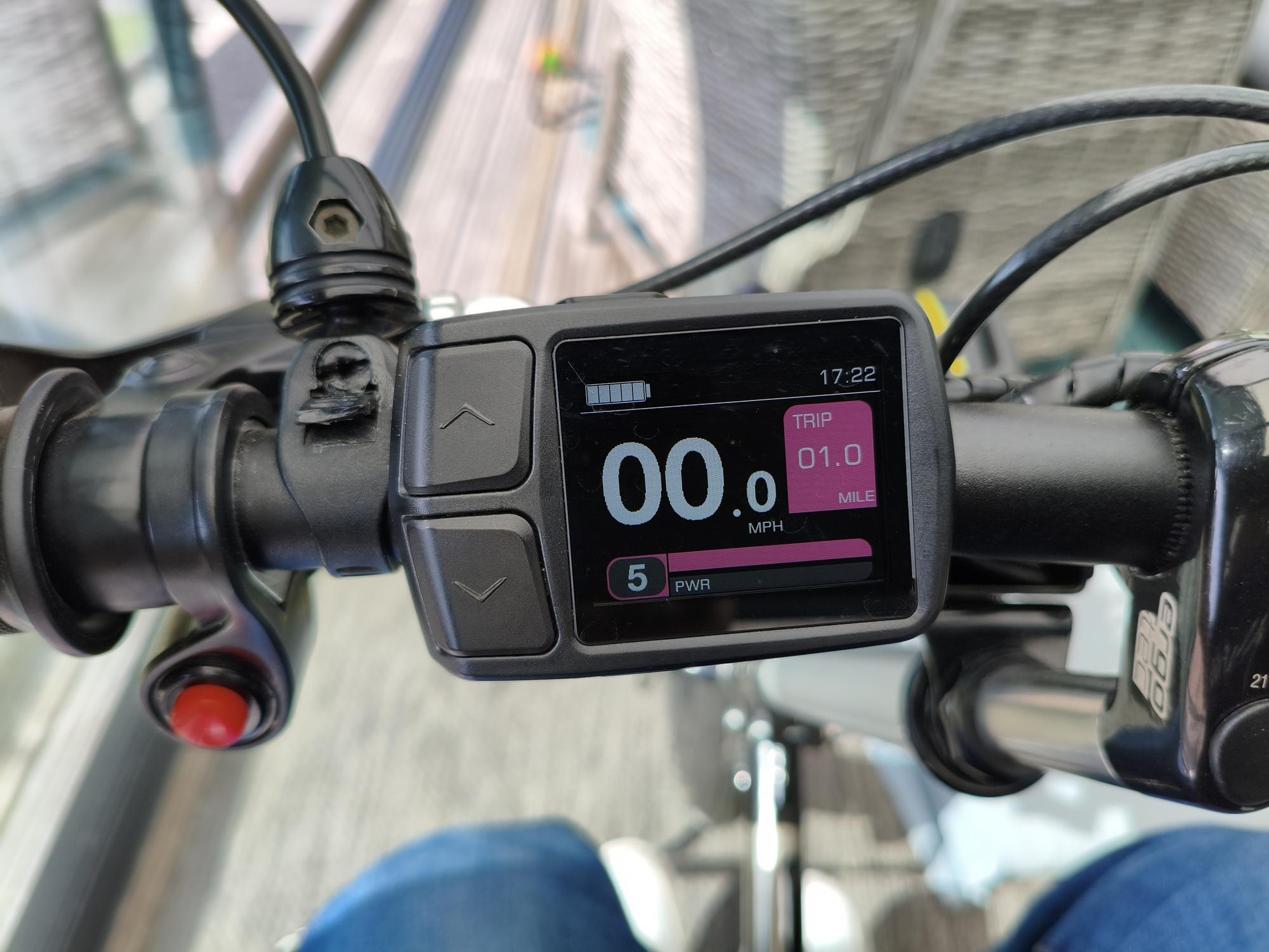

Bedankt voor alle tips ik ga het een en ander eens uitproberen want als ik 2422 intoets kan ik de wielmaat van 16 inch tm 30 inch veranderen, de snelheid kan ik tot 24 zetten maar alles wat ik ook instel de snelheid blijft hetzelfde dus ben ik bang dat het systeem vast staat tot max 20 km/u. Wel als ik de wielmaat verander geeft hij meer of minder snelheid aan maar omgerekend nog steeds de netheid van 20 km/u.
Mijlen of km optie maakt ook niets uit.
Stel je dan de "speed limit" in het 'advanced' menu in op 24 km/h?
Advanced menu zou te ontgrendelen zijn met 1212 (volgens blz 8, 9 van de handleiding die eerder gelinkt werd. Ik ken het systeem ook niet.)
(Die handleiding zegt ook dat die instelling tot 99 kan, dus als het maar tot 24 gaat zou ik verwachten dat daar de firmware is aangepast om de snelheid op max. 24 te begrenzen, en niet op max. 20 op nog een andere plek ook...)
(99 zal hopelijk sowiso niet lukken met dezelfde motor en dezelfde accuspanning, maar boven de 25 kan waarschijnlijk wel en dat mag dus niet. Dus ik snap wel dat er dan een softwarematige grens wordt opgelegd van 25 of desnoods 24 km/h om netjes binnen de wet te blijven.)

Mijn wielmaat is 20 inch
Er staat een power streep onder op het display, als ik wegrij gaat de streep helemaal voluit maar als ik op ´topsnelheid´ ben staat de streep halverwege dus zie je dat het systeem geknepen word, ik denk dat hij zo vanuit de fabrikant zo afgesteld staat.
1212 doet niets alleen met de code 2422 kom ik verder aleen de intellingen veranderen doet eigenlijk niets, hij staat nu op 24 km/u terwijl het maar 20 is, zet ik hem op 22 dan gaat hij nog steeds maar 20.
Ok, probeer nu eens je wiel diameter kleiner te maken. Je krijgt dan wel een afwijking, maar als test of hij dan wel harder gaat.
een 28" wiel aan 200rpm rijd 27km/h
een 20" wiel aan 200rpm rijd 20km/h. dus als die motor gemaakt was voor een 28" en begrensd is op 200rpm upper limiet, dan kan die gewoon niet sneller met een 20" wiel.
normaal zou die op 16" ook sneller moeten gaan, 20km/h op display zou dan een 24 moeten zijn, maar mogelijks kan die niet harder en blijft display op 16km/h staan dan (20km/h effectieve snelheid)
net zoals ik dus had vroeger. ik moest controller vervangen en spanning verhogen om sneller te geraken

Precies, en dan met je telefoon (GPS) de snelheid controleren. Je kunt op vrijwel alle elektrische fietsen de wielmaat aanpassen, waardoor je werkelijke snelheid sneller of langzamer wordt, maar de fiets zelf (natuurlijk) dezelfde (foutieve) maximale snelheid aan blijft geven.
Ik vraag me ook zomaar af wat ‘ie doet als je de snelheidsbegrenzing op ‘0’ instelt.
Stopt ‘ie dan helemaal met ondersteunen, of begrenst ‘ie dan niet?
En onder nul? Blijft ‘ie dan op nul of springt ‘ie door naar 24 of 99?
Wielmaat veranderen had ik al geprobeerd en helpt totaal niets, de snelheid blijft hetzelfde hij geeft het alleen anders aan.

10 km/u is de minimum instelling , lager gaat hij niet.

Heb je dat met een externe kilometerteller gemeten? Dat maakt nogal uit namelijk. Het is mij tot nu toe niet helder.
