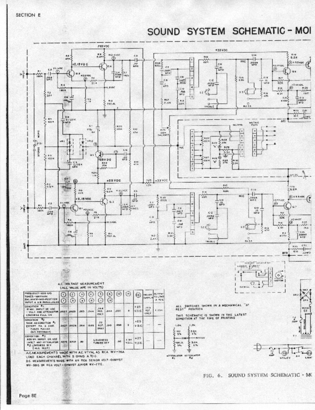

ik ben bezig met het werkend maken van een oude wurlitzer 548 versterker.
2 van de eind transistors hebben kortsluiting, ik ben hobby matig aan het leren over elektronica en het repareren daarvan en bent zeker geen expert.
ik kan via een bekende jukebox onderdelen website een vervangende transistor bestellen, ik heb dit eerder gedaan voor een ander type versterker de transistor was natuurlijk een nieuwer type dan origineel, (het type nr was er afgekrabt om welke redend dan ook) bij 1 transistor was het toch nog leesbaar, ik heb de datasheets vergeleken en alle waardes van de nieuwe transistor waren een stuk hoger/krachtiger dan het origineel, versterker werkt er prima mee.
mijn vraag is, ik mijn wurlitzer 548 versterker zitten origineel 2n2526 transistors, wat is een vervanger hiervoor? of kan je hier gewoon een transistor inpoffen met ''sterkere'' waardes een gaan met die banaan? lijkt me niet...

ik wil graag leren waar op te letten en wat de belangrijke punten zijn bij een vervangende transistor in deze toepassing vandaar deze vraag.
Alvast bedankt, Bart

Nou, even een andere er "in poffen" levert je waarschijnlijk een gepofte versterker op....
Het is een germanium PNP transistor en daar kan niet zomaar een (veel modernere) silicium variant in zonder veel aanpassen.
De AU103 is een mogelijke vervanger vond ik in een oud boekje op internet.
Zoek maar op 2N2526 equivalent.
Kijk eens in dit topic, daar gaat het er ook over deze versterker en transistoren.
https://www.circuitsonline.net/forum/view/25296
Het is geen DC gekoppelde endamp maar heeft een input trafo iets wat vaker voorkwam in de germaniumtijd. Dat was stabieler in endamps (drift) en trafo's kostten weinig. In principe is het eenvoudig te repareren met een paar Si transistors. Maar laat dat dan doen door iemand die er kaas van heeft gegeten. Dingen als ruststroom, tegenkoppeling en fmax ect checken cq. aanpassen.
Als het origineel moet blijven idd een paar stevige equivalenten zien te vinden.

als ik deze 2 vergelijk zit er voor mijn idee behoorlijk wat verschil in, welke punten kijken jullie na? ik kan me voorstellen als de base en emitter voltage 20v hoger zijn dat dat geen probleem is maar de power dissipation van 30w ipv 85W lijkt me dan niet te goed.. lijkt zeg ik niets voor niets! ik probeer te leren dat is het heledoel.

Die ASZ15 zou best we eens kunnen werken.
Alleen is de bias niet instelbaar volgens mij en dat zou lastig kunnen zijn.

Ik zou liever voor de AU103 gaan. Of ombouwen naar silicium, bijvoorbeeld MJ2955.
