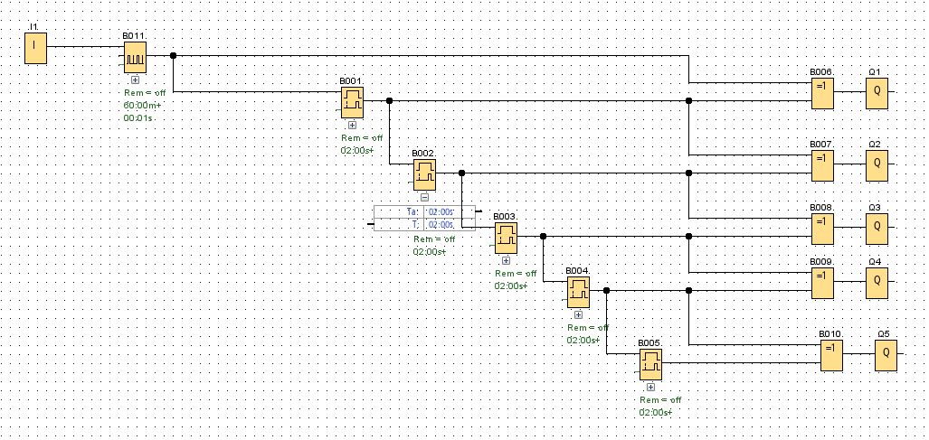

Ik ben bezig met een project waarin ik een Siemens LOGO! 24RCE wil gebruiken om vijf fans automatisch aan te sturen volgens een vast tijdschema. Het idee is dat de fan om de beurt 5 minuten draaien, waarna ze de rest van het uur uit blijven. Dit betekent dat ventilator 1 draait van 0:00 tot 0:05, ventilator 2 van 0:05 tot 0:10, enzovoort, tot ventilator 5 van 0:20 tot 0:25. Daarna zijn ze allemaal uit tot de volgende uurcyclus begint.
Probleem, ik krijg de juiste timers en pulsen niet gevonden, wie kan mij hiermee helpen?

Ik heb het gemaakt met een ingang.
Zodra de ingang aktief wordt begint de cyclus.
Wil je het dat het precies op het hele uur begint dan zul je I1 moeten vervangen door 8 Weekklokken en die met elkaar verknopen.
NB: Elke weekklok heeft 3 nokken, 24 uur / 3 nokken = 8 klokken.
Super, bedankt voor je antwoord! Helaas krijg ik de melding "is not a FBD diagram, please check it" zal proberen hem na te bouwen volgens de afbeelding.

Op zaterdag 5 juli 2025 01:40:33 schreef blindeloper:
gebruik je LOGO Soft versie 8.4?
Eventueel even updaten.
