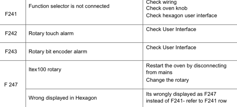

onze oven geeft de laatste tijd regelmatig de foutcode F247. De spanning er af halen reset de oven en kan weer gebruikt worden.
Doch de laatste keer kon je de oven terug resetten en na een 3 tal seconden kwam die code er terug op. Wat kan hier mis mee zijn?

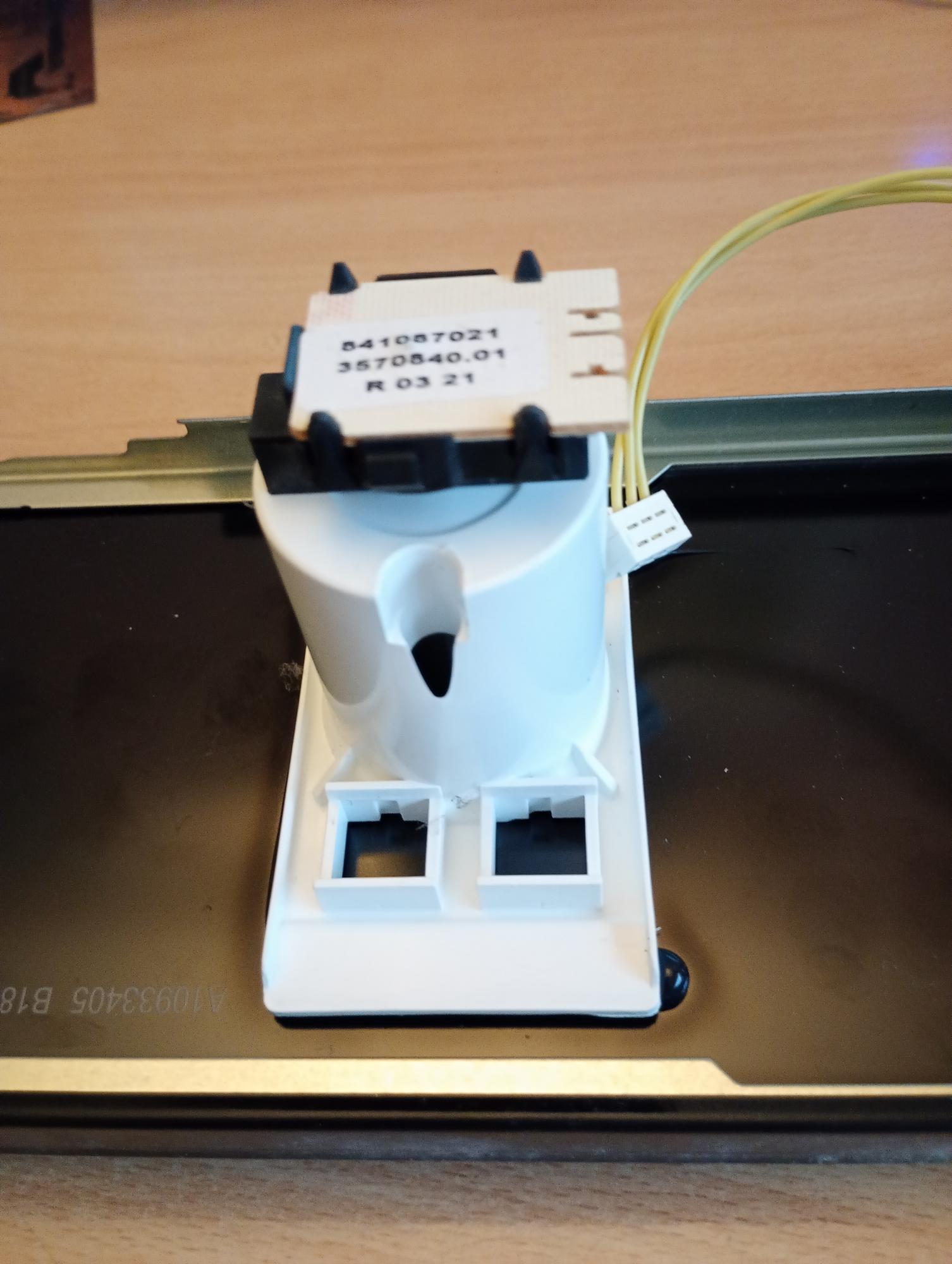

heb toch nog een gaatje gevonden om dat klusje vanavond te klaren. Op het eerste zicht kan daar niet veel aan gedaan worden. Deze encoder zit stevig op het voorpaneel gelijmd en vrees voor verdere schade als dat losgemaakt wordt. dan maar kontaktcleaner ingespoten tussen de printkontakten en de schakelaar. Voorlopig lijkt dat te werken. Ik hou het verder in de gaten. in ieder geval bedankt voor de tip
gelijmd? Ik krijg een ander model te zien. Mss moet je een foto vh typeplaatje plaatsen?
jawadde, oven is al teruggeplaatst, wel heb ik nog een (onduidelijke) foto van genomen. Misschien kan je hier nog iets mee
bij nader inzicht kan je er misschien de knop ervan af trekken om dan de encoder los te vijzen

4 weerhaakjes om de print er gewoon uit te nemen. Maar!! Als je het niet gewoon bent kan je ze afbreken en dan heb je problemen. Het is te zeggen, de nieuwe encoder is verkrijgbaar.
Voorlopig is contactspray prime. Het loopt er makkelijk tussen.
