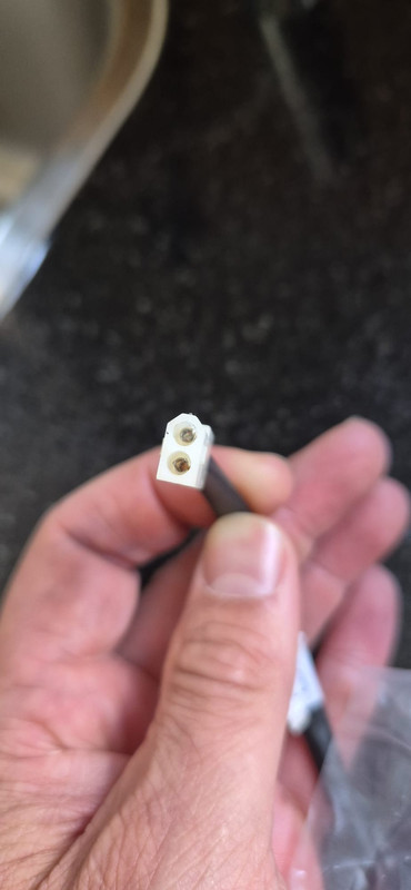

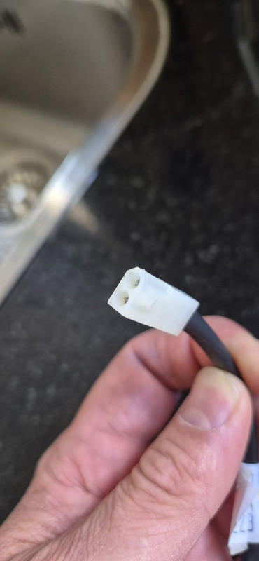

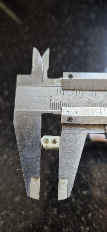

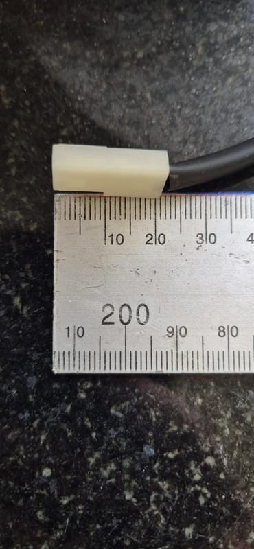

Beste, wellicht dat hier iemand aanwezig is die weet welk type connector dit betreft.
Ik zoek me rot op het inet maar ik kom er niet achter.
Het is een kleine connector, gebruikt op een motor uit 2002 voor het knipperlicht.
Uiteraard is zoiets makkelijk te vervangen of opnieuw aan te sluiten maar ik ben echt opzoek naar precies deze male connector. Alvast bedankt voor de suggesties :)

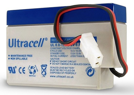

Lijkt me een standaard AMP accu connector?
Oh, ik dacht aan molex. Die 4-pins dingen die aan oude harddisks zitten, die zijn er ook in andere aantallen aansluitingen. Waar dan harddisk vroeger een 4x1 was, dan zou dit een 1x2 zijn.
Het IS molex, en wel uit de 03-09 reeks.
Een berekende gok naar het typenummer: 03-09-1021, crimpcontacten los bestellen.
Waar? geenidee...
Op dinsdag 15 juli 2025 15:59:59 schreef fatbeard:
Een berekende gon naar het typenummer: 03-09-1021, crimpcontacten los bestellen.
Waar? geenidee...
Bedankt voor de antwoorden. Door deze informatie heb ik hem naar mijn idee gevonden, deze:
https://nl.mouser.com/ProductDetail/Molex/150178-1020?qs=OAhjpuo3Vu6kN…
Je kan het ook eens bij Rick Donkers proberen, heeft veel op het gebied van dit soort automotive stekkertjes spul.
https://www.rdae.nl/
