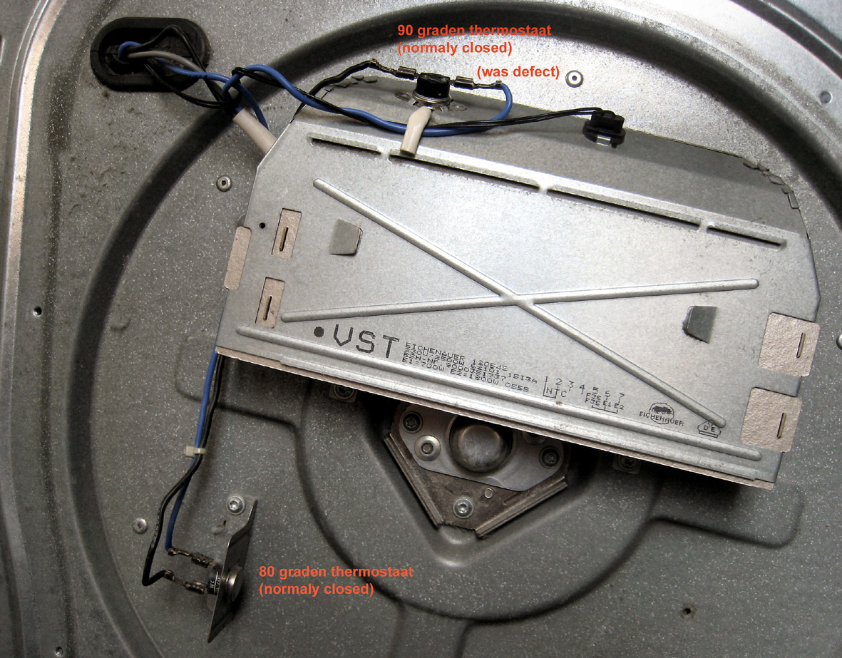

Onze Bosch wasdroger WTV74100 uit 2010 had het begeven.
Twee knipperende lichtjes aan de voorzijde.
Jammer, nieuwe kopen? Nee zo snel geef ik dat niet op.
Eerst maar eens al die pluizen na het filter schoongemaakt.
Dan de achterwand eraf en daar zit nog veel meer stof en pluizen om het verwarmings element.
Eens in de 15 jaar schoonmaken is dus veel te weinig, om de 4 a 5 jaar zou voldoende zijn.
Dan zitten er twee thermostaten in, 1 bij het element en 1 halverwege de ventilator.
Nu blijkt dat deze in serie staan waarbij de thermostaat bij het element oneindig meet.
Die was dus defect en behoort “normaly closed” te zijn.
Nieuwe besteld, alles werkt weer en wil dit wel delen.
Vele van die sod's (single operating device) zijn alsnog gewoon resetbaar. De schurken van fabrikanten hebben de rode knop weg gelaten maar als je ze bevriest en dan een tik geeft springen ze terug op.
Klopt denk ik wel, heb de defecte thermostaat open gesloopt.
Daarin zit een metalen plaatje die bij een gegeven temp een schakelaar indrukt.
Na het slopen meet hij wel door maar het blijft dan toch ook onbetrouwbaar.
Dus hopen dat de nieuwe thermostaat het weer lange tijd volhoud.
Dat metalen plaatje is een bimetaal met extreme hysteresis. Normaal staat het bol en heeft het aan weerszijde een lichtelijk andere kleur/schijn. Vroeger kon je het terug duwen met een drukknopje. Leg het eens in de vriezer. Dan springt het terug. Mss een leuk experiment. Ik lees dat je graag dingen onderzoekt.
