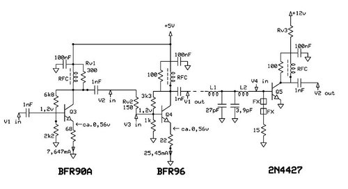

Direct achter de oscillator en de buffertrap, komen de gecombineerde drietraps drivers. Waarvan de laatste de power driver is met de 2N4427, deze moet een vermogen kunnen leveren van 0,3 Watt, want dat is het stuurvermogen waarmee de eindtransistor, de KT920A aangestuurd moet worden. Deze heb ik in het schema weg gelaten, want dat wordt een volgende keer apart beschreven.
Ik zal nu beginnen bij de laatste trap, de 2N4427, voorheen de 2N2219A.
De BFR96 zal voldoende vermogen moeten leveren om Q5 mee aan te sturen. Hier ging ik uit van 60mW voor de 2N2219A.
In eerdere testen gebruikte ik de 2N2219A op de plaats van de 2N4427, maar dat ging nogal moeilijk. Uit de BFR96 moest ik wel 60 tot 80mW halen om er op de collector van de 2N2219, met moeite 180 tot 250mW eruit te halen. Toen ik de 2N2219A verving door de 2N4427, had ik opeens de dubbele spanning en 0,88 Watt op de collectorweerstand van 100 ohm. Door een serieweerstand op te nemen in de collector van Q5, kon ik het vermogen zover terug instellen dat ik 0,387 Watt had op de collector weerstand. Dat is in het schema Rv3, is 68 ohm. Over deze weerstand staat een DC spanning van 5,94 Volt en de DC spanning van Q5 is ook 5,94 Volt. De collectorstroom van Q5 is 87,3mA.
De versterking van Q5 is 387,2/24,2= 16 en dat is 12dB.
De stroom op de ingang impedantie tussen basis en emitter is 24,2e-3/0,989= 0,02446A en de impedantie is 0,989/24,46e-3= 40,41 ohm. Afgerond naar 40 ohm.
Of makkelijker is 0,989^2/24,2e-3 is hetzelfde.
Wanneer de collector belastingweerstand, welke de impedantie van het LC aanpassing netwerk voorstelt, losgemaakt wordt, meten we dus de onbelaste HF wisselspanning welke 15,2Vp. bedraagt. De DC voedingspanning is dan 8 Volt.
De belaste HF collector wisselspanning is 8,8 Volt piek, 6,22 Volt effectief.
Belast met 100 ohm is dat 387,2mW uitgangs vermogen.
Het rendement van Q5 is nu ook te berekenen en deze is 74,6%. Dat is goed te merken want de dissipatie van Q5 is slechts 132mW en wordt helemaal niet warm. Maar toch heb ik er een kleine koelster opgezet. Betere, moderne, (compactere) alternatieven zijn, zeker voor een geëtste pcb de BFG591 in een SOT223 behuizing, of de BFG541. De 2N2219A is een leuke transistor voor HF niet voor VHF, waarbij de grensfrequentie; Ft op dacht ik 220MHz is en voor de 2N4427 is die 550MHz. Dat heeft dus direct invloed opdat de versterking van de 2N2219A, maar iets van 3-4 maal is (4,7-6dB). De versterking van de 2N4427 is het dubbele; 12dB.
Bijzonder is dat de onderkant van deze 2N4427 helemaal verguld is, dat heb ik niet eerder gezien. Ook de aansluitdraden zijn verguld.

De collectorstroom van Q4, was voor de 2N2219A mee aan te sturen 31,8mA. Maar voor de 2N4427, kon dat flink omlaag worden gebracht. De emitterweerstand van de BFR96 ging van 15 naar 22 ohm. Op de collector van Q4 gebruikte ik een 100 ohm weerstand welke de uitgangs impedantie vervangt. Deze collectorweerstand heb ik berekend door: Ur= 5-0,56/2 = 2,22 Volt/25,45e-3 = 87,22 ohm eigenlijk en geen 100 ohm. Deze weerstand in het schema over de smoorspoel kan worden weg gelaten. Het impedantie aanpassing netwerk transformeert van 87,22 ohm naar de basis/emitter impedantie van 40 ohm. De Q factor van dat netwerk is te berekenen met:
Hier kom ik dan uit op een Q van 0,7383, wat erg laag is.

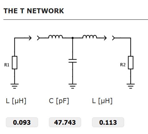

Voor een T- match aanpassing gebruik ik de calculator. R1 is 40 ohm en R2 is 87,22 ohm. De frequentie is 86MHz. Voor L1 en L2 en de C in het netwerk, is dit het resultaat bij een Q van 1,4:
Voor de condensator(en) gebruik ik 27pF plus 3,9pF parallel dat komt het dichtste in de buurt. En voor de beide spoelen gebruik ik twee dezelfde spoelen van 5 windingen over 5mm, lengte 6mm uit 1mm wikkeldraad. Het maakt dan niet meer uit hoe we deze aanpassing aansluiten, want de beide kanten zijn symmetrisch hetzelfde.
Op de basis van Q5 meet ik 1,4Vp = 0,989Veff. dat is V4 in.
En op de collector van Q4, dat is V1 out in het schema, meet ik 2,2Vp. dat is 1,5556Veff. en dat is 24,2mW uitgangs vermogen.
Uit interesse wat het rendement zal zijn van deze versterker is dat 24,2/112,99= 21,4%. Deze transistor staat dus in klasse A. Dat is helemaal niet slecht, want een theoretisch rendement is van een klasse A versterker 25%, maximaal. En in de praktijk is dat ongeveer 17,5%, daar zitten we dus iets boven. Dat komt omdat we voor de collectorweerstand een spoel gebruiken. Daardoor is de collector voedingspanning het dubbele, maar ook doordat de smoorspoel in de collector een stroombron vormt inplaats van een spanningsbron, met een weerstand.
de eerste en de tweede driver met de BFR90A/BFR96:
De versterking van Q4 wilde ik enigszins beperken want de versterking is wel 16dB met een ontkoppelde emitterweerstand. Dat is een power gain van 40 maal, dus enorm veel. Ik koos voor een versterking van 12dB, door tegenkoppeling in de niet ontkoppelde emitterweerstand toe te passen. De gain is dan slechts 16 maal. Dat is makkelijk te doen door 1/4e van de collector HF wisselspanning over de emitterweerstand te kiezen. Daarbij is de DC spanning op de basis 1,2 Volt en over de emitterweerstand 0,56 Volt. Het instuur vermogen op Q4 wordt bij 12dB versterking, bijzonder laag, namelijk 1,536mW, of 1,86dBm. En dat heb ik ook gemeten op punt V2 in welke 0,52Vp en 0,3676Veff. bedraagt.
Op de ingang van de serieweerstand van 150 ohm meet ik de dubbele spanning van 0,96Vp. en 0,6788Veff. De ingang impedantie op de basis van Q4 is dus ca. 150 ohm. Het vermogen op dit punt is 1,536mW en de totale versterking van Q4 is 11,97dB. Eigenlijk is de impedantie op de basis van Q4 iets hoger, want de twee weerstanden in de spanningsdeler hebben samen een vervanging weerstand van 767 ohm en om dan uiteindelijk op 150 ohm uit te komen, moet er 186 ohm parallel worden geschakeld en dat is de werkelijke basis naar massa impedantie. Maar samen is dat weer 150 ohm. Kleine spanningen kan ik overigens niet zo nauwkeurig meten. Ik meet met een 50 micro Ampère meter en op het laagste bereik heb ik een 80k ohm serieweerstand. Het laagste meetbereik wordt dan 4Volt, spanningen van een paar honderd millivolt zijn dan wat minder precies te meten. Om HF spanningen te meten gebruik ik een enkelzijdige diode gelijkrichter met een BAT85 Schottkey diode, dat geeft ook wat spanningsval over de diode van 0,2 Volt.
De collector weerstand van Q3, in het schema 300 ohm is alleen ter verduidelijking aangebracht, welke de impedantie vormt op dit punt.
Deze weerstand wordt dus niet gebruikt in de praktijk en kan worden weg gelaten. Deze weerstand wordt al gevormd door Rv2=150 ohm.
Ook hier is de versterking veel te hoog wanneer de emitter voor HF wordt ontkoppeld. De oplossing is ook hier weer tegenkoppeling in de emitterspanning toe te passen. De DC instelling is hetzelfde als voor de BFR96, alleen met een kleinere stroom door de spanningsdeler. De collector impedantie is dus 300 ohm en de emitterweerstand is hier 68 ohm. De spanning versterking is nu 4,411 en dat is 12,89dB.
Het voordeel van deze tegen koppelingen zijn dat de harmonischen minder worden versterkt en het voordeel ervan is ook dat de impedantie op de basis wat omhoog wordt getild door die tegen koppeling. Een ander punt is dat de transistoren juist niet in verzadiging worden gestuurd, wanneer we een klasse A versterking kiezen. Bij het in verzadiging van de collectorstroom wordt gestuurd, krijgen inplaats van een mooie piek, een piek met een deuk erin en dat geeft weer harmonischen. Maar andere voordelen zijn ook minder gevoelig voor spontaan generen (parasitaire oscillaties) van de versterkers.
Een interessante benadering van deze drietraps versterker is dat de totale versterking afgerond 3 maal 12dB bedraagt en dat is 36dB. Het uitgang vermogen van 387mW is dan 25,8dBm. Het signaal op de ingang van Q3 is dan -10dBm. Dat is 100µW.
Zo, dat was de behandeling van de eerste drie drivers, de volgende keer behandel ik het tweede T matching netwerk tussen de basis van de KT920A en het ontwerp van het T matching uitgangs netwerk. Voor wie wat meer willen weten verwijs ik naar de volgende links:
Het maximale rendement van een klasse A-versterker is 50 %.
(Voorbeeld: voeding (via smoorspoel of LC-kring) 12 V, ruststroom 1 Adc, belasting 12 Ω.
Uitsturing tot 1 Ap HF-wisselstroom in de collector (de collectorstroom wisselt dus sinusvormig tussen 0 en 2 A).
HF-spanning over de belasting dus 1 Ap × 12 Ω = 12 Vp; afgegeven HF-vermogen dus 6 W.
Uit de voeding opgenomen vermogen: 12 V × 1 Adc = 12 W; rendement = 6/12 = 50 %)
Wanneer de collector belastingweerstand [...] losgemaakt wordt, meten we dus de onbelaste HF wisselspanning welke 15,2Vp. bedraagt. De DC voedingspanning is dan 8 Volt.
Bedoel je niet: piek-piek, in plaats van piek? Belast is je voeding immers maar krap 6 V, schrijf je. En dezelfde vraag voor de onbelaste spanning.
De collectorspanning op Q5, die in C staat, is trouwens niet sinus- maar impulsvormig, zodat de effectieve spanning ook daardoor kleiner is.
Nee hoor ik heb mij niet vergist, voor zover ik weet.
Alle spanningen heb ik gemeten onder bedrijfscondities.
De voedingspanning was 12 Volt, maar dan met een serieweerstand van 68 ohm naar de +12V. Daardoor varieert nogal het uitgang vermogen, bij welke belasting er dan opstaat, dit is niet de juiste methode dus.
Ik heb een andere manier gevonden:
-de voedingspanning is 10 Volt
-de collector piek spanning = 7,07V
-gevraagd uitgang vermogen 0,3W
-7,07^2/0,3Wuit= 166Ω dat is de collector impedantie
-de piek piek spanning op de collector is 5*2√2= 14,14V
of 10*√2
-de piek collectorstroom is Vp.p.load/Zload= 14,14/166= 85,18mA
-de gemiddelde DC stroom van de collector Ice=Icp./2= 85,18/2= 42,59mA
-het opgenomen vermogen is 42,59e-3*10= 425,9mW en het rendement is
0,3/0,425= 70,4% Voor 12 Volt is alleen een serieweerstand met de 10V nodig
van 47Ω.
Ik heb het idee dat dit betere waarden zijn als wat ik eerst had, alleen heb ik dit nog niet geprobeerd, dus ik weet niet zeker of dit wel juist is. Maar ik heb dit overgenomen uit de video van de BD135 HF klasse A versterker.

Ik denk dat je af en toe in de war raakt doordat je effectieve waarden en piekwaarden niet altijd goed uit elkaar houdt. Bijvoorbeeld:
-de collectorstroom zou dan 7,07/166= 42mA zijn
Dát is de effectieve waarde van de stroom in de belasting. De piekstroom is dan 60 mA. De rest van je afleiding is daardoor fout.
Die 60 mA is dus ook de 'wisseling' van de collectorstroom rondom de ruststroom. De ruststroom moet dus minimaal 60 mA zijn.
In dat geval is het uit de voeding opgenomen vermogen 0,6 W, en het rendement dus 50 %.
Dat is het ideale geval. Dat je dat met een BFR96 (of met welke tor dan ook) niet haalt heeft verschillende oorzaken.
De tor is heel niet-lineair. Dat is te zeggen: juist een BFR96 heeft wel een heel mooi constante hfe bij verschillende stromen, maar alleen als de collectorspanning constant is. Maar dat is hier niet zo.
Bij 2 V kan de hfe bijvoorbeeld 70 zijn, bij 20 V ruim 120.
En beneden de 1 V doet de tor bijna niets meer.

Nadat ik het impedantie netwerk tussen de collector heb ontworpen, naar een universele impedantie van 50 ohm, ben ik verder gegaan om dat netwerk uit te breiden naar de ingangs impedantie van de KT920A. Hiervoor heb ik een netwerk ontworpen, maar dat sla ik even over, daar kom ik later op terug.
Het uitgangs impedantie netwerk van de KT920A
Ik ga niet in op complexe impedanties, die zijn ook niet beschikbaar in de datasheet van de KT920, maar wel die van de BLY87, maar goed die heb ik niet.
Eerder had ik vlug berekend dat de impedantie op de collector voor de KT920A, 18 ohm bleek te zijn, maar dat klopt niet. Want toen ik een T-match netwerk geprobeerd had, bleek het gewenste vermogen van 4 Watt bij lange na niet behaald werd. Dat is vreemd, maar op de collector staat geen halve sinusvorm, eigenlijk is het helemaal geen halve sinus, maar meer een impulsvorm. Dat is voor mij de reden dat de berekening; (12V/√2)^2/4Watt hier niet werkt.
Het uitgangs impedantie netwerk had ik eerder met succes toegepast, terwijl ik dat helemaal niet had berekend! Wanneer ik dat in de Smith chart simuleer, dan blijkt de collector impedantie ergens rond de 30 ohm te zijn, dus al helemaal geen 18 ohm. Ik heb wat verder geëxperimenteerd op de computer, waarbij ik een impedantie van rond de 25 ohm heb laten berekenen.
Daarbij kom ik uit op dit netwerk:
R1 is de ingang en R2 de uitgang. Hier is de exacte impedantie op de ingang 26,7 ohm. Wanneer ik voor de spoel L1= 91,32nH neem en voor L2= 110nH neem. Deze afwijking komt omdat ik niet precies de spoelen kan wikkelen welke worden gevraagd. Wat wel hetzelfde is gebleven is de condensator van 47pF. Nu weet ik niet hoe dit zal werken, of er wel 4 Watt uit zal komen is nog maar de vraag. Maar ik ga dit eerst proberen en dan kijk ik wel verder.
Volgens de datasheet levert de KT920A maar typical 2,5W en met een beetje geluk maximaal 3W. De 4W zul je niet halen.
Jawel hoor Bobosje. Ik was aan het experimenteren met de insturing, dat ging niet helemaal goed er kwam 6 Watt uit. Nog een wonder dat de transistor het heeft overleefd. Wat ik er maximaal uithaalde was 5,29 Watt, gewoon op 12 Volt.
Bij 4,8 Watt vind ik het ook wat teveel en daarom stel ik voor 4 Watt.
