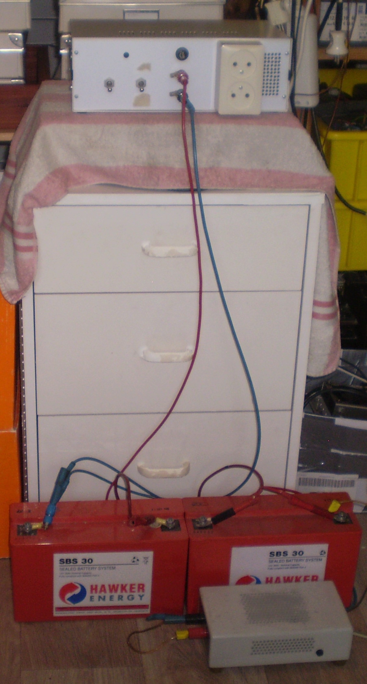

Mijn noodvoeding staat al jaren standby. Ooit zelf gebouwd en sindsdien 1x gebruikt voor de CV. De capaciteit van de noodvoeding is voldoende voor ongeveer een etmaal. Het gemiddelde gebruik van de CV is echt niet zo veel. De omvormer is 250W sinus. En werkt zowel op 12V als op 24V. Er staan 2 accu's 12V/30Ah in serie. De lader is ongeveer 2,5A.
Piet

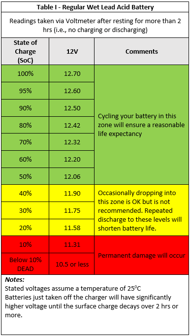

Niet ideaal, maarja, als je hem toch hebt gewoon doen. Wel zeg 2x per jaar controleren hoe het zit met de interne weerstand en capaciteit van de accu. De hoofdoorzaak van het falen van een noodstroomsysteem is nalaten om regelmatig een duurtest te doen. Mijn motorfiets-accu is nu 7 of 8 jaar en die begint merkbaar minder startstroom te leveren (op een gloeiend hete dag met hete motor krijgt ie de motor met hoge compressie nog maar nét rond). Voor een startaccu is dat volgens mij al aan de bovengrens van de te verwachten levensduur. Ik ga er van uit dat ie in de winter er spontaan mee kapt (en dan transplanteer ik de net 2 jaar oude accu van m'n andere motor gewoon :+)
Kortom: 2x per jaar even met 80% belasting op de omvormer draaien, terwijl je de accuspanning in de gaten houdt. Leegtrekken vanaf z'n standby spanning tot 12,06v. Voor het gemak en om overmatige slijtage te voorkomen, de rest van je capaciteit extrapoleren.
