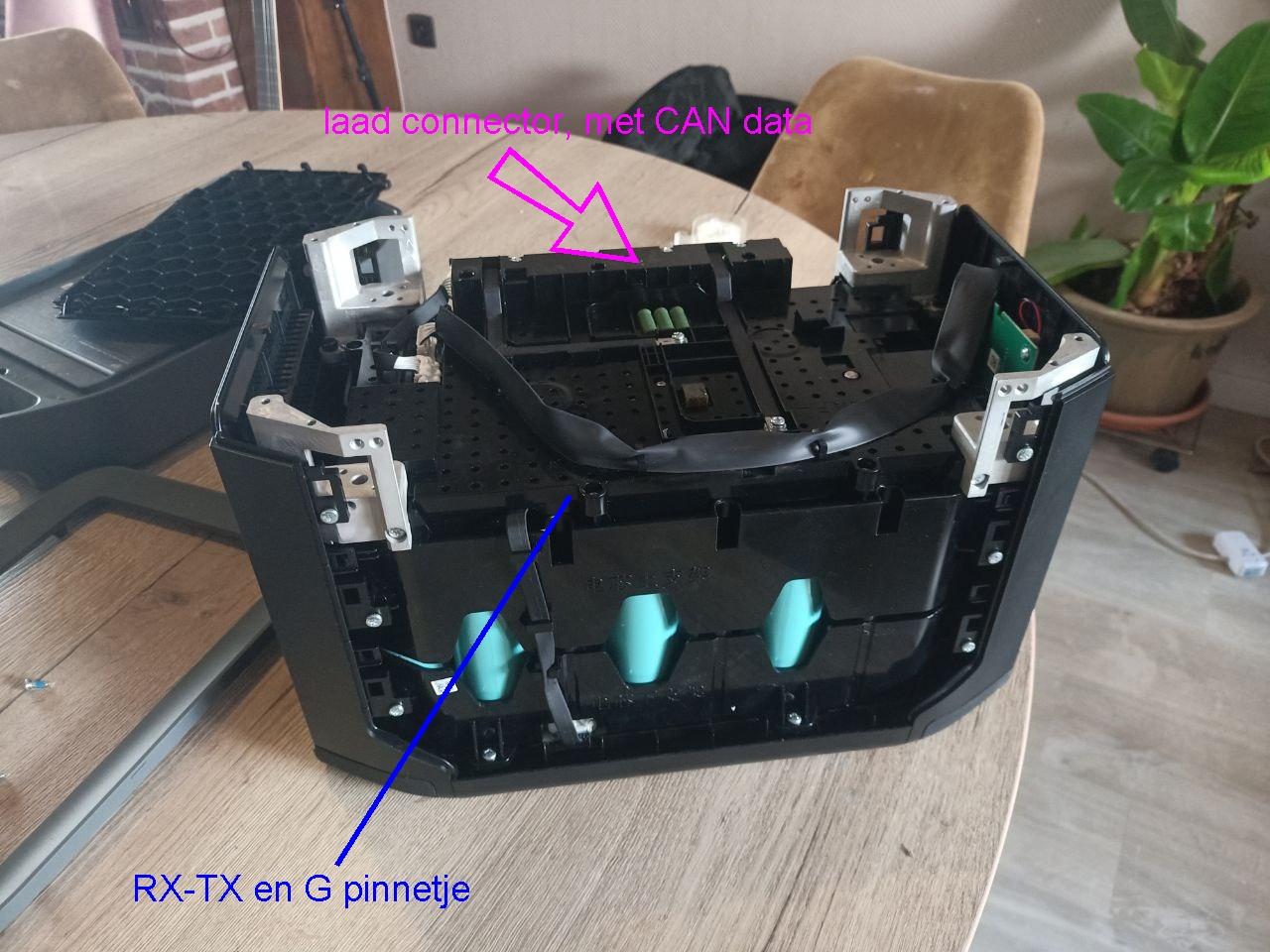

nu zat er ook RX/TX op de printplaat gedrukt, met GEEN draden aan. ik heb er draadjes aan gesoldeerd en ik zie 'data' passeren.
maar het zijn rare tekens.
het is niet de communicatie tussen delta accu en de powerstream, want dat zit de andere kant van de printplaat.
het is RX-TX ronde cirkeltjes op de printplaat. vermoedelijk om de print initieel te programmeren ofzo, maar er komt ook data uit en zou leuk zijn als ik dat kan uitlezen.

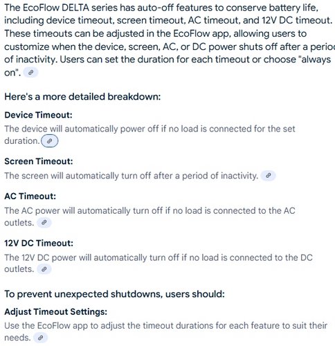

Na wat te googlen:
If your EcoFlow keeps shutting off, common reasons include overloading, overheating, or issues with the AC timeout settings or firmware.
Kan je die setting via de app proberen instellen?
Misschien kan je die ook via bluetooth wakker maken, zie hier: https://github.com/rabits/ef-ble-reverse

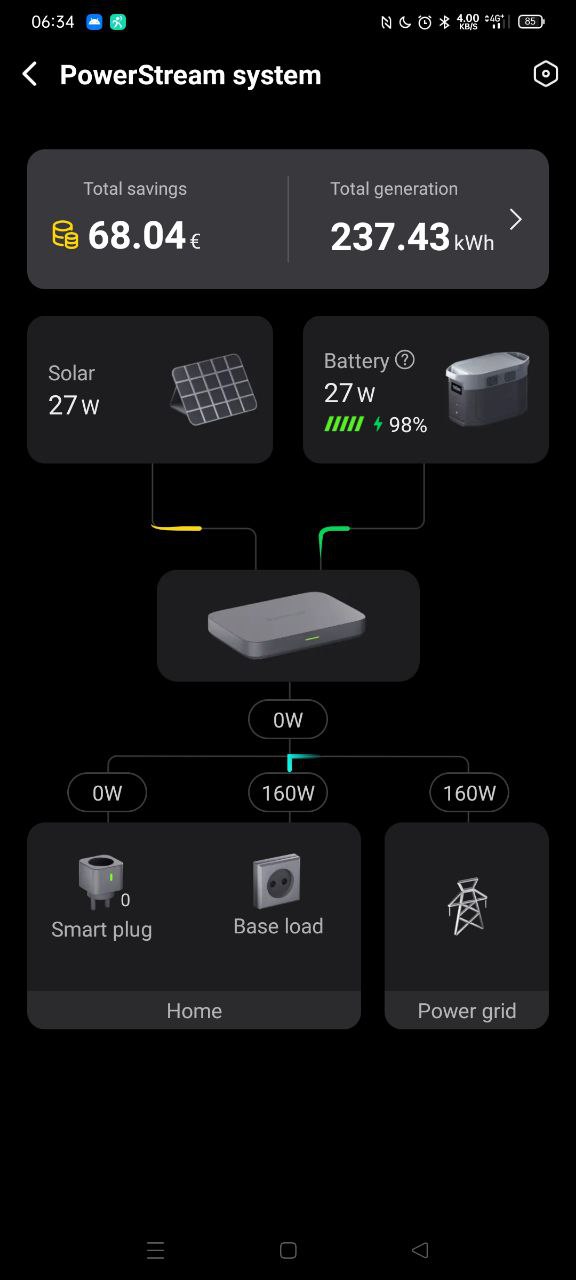

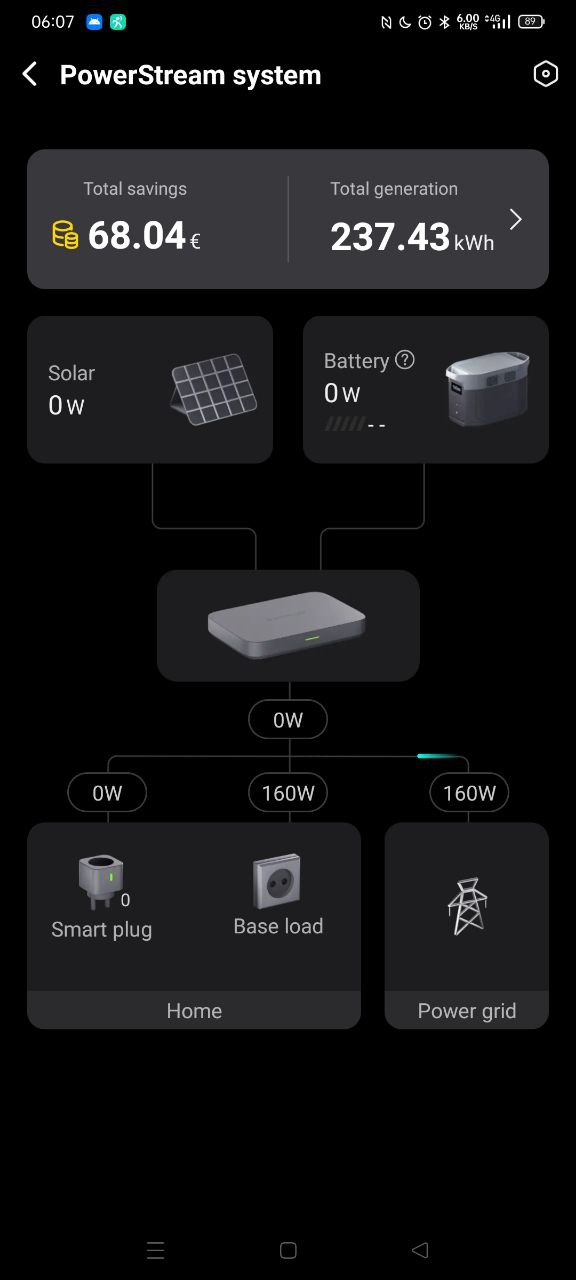

mijn battery is een domme batterij, geen wifi, geen bluetooth, geen overhitting. is een externe accu die aan de omvormer hangt. als ik er van 10h tot 15h ga opladen, van 15h tot 10h leegtrekken blijft die gewoon werken.

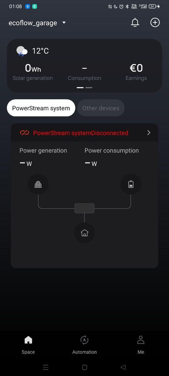

het probleem nu is dat die van 10h tot 15h gaat opladen, is dan op 100% en na 30min schakelt die uit. als an savonds de omvormer wil terugleveren, zegt die dat hij geen accu heeft.
ik loop naar de garage, druk 1x op het knopje van de accu, display komt aan, accu komt in de app, en de omvormer levert terug.
smorgens gebeurt hetzelfde. zonsondergang schakelt de accu uit (5h30), half uur later gaat de accu slapen en is er geen accu meer. druk je dan op knopje, komt die terug online. op de 3de foto was die de avond ervoor dus uitgevallen, en sta ik om 6h smorgens met een 98% volle accu.
als ik niet op tijd op de accu ga drukken, en de omvormer staat hele tijd niks te doen, gaat die ook in slaap. en meestal rond 23h30 gebeurt dit. mag ik uit bed en naar de loods wandelen om de boel op te starten

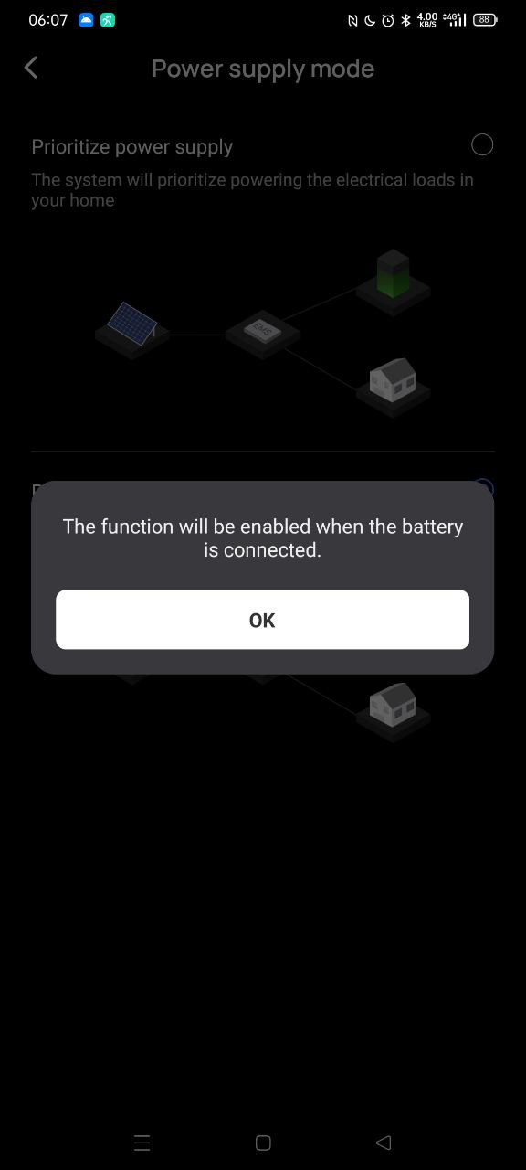

ecoflow weet ervan, maar de optie om bij een domme accu de timeout uit te schakelen, bestaat niet.
als ik die accu aan een andere delta powerstation inplug, dan zal die accu dat wel beheren
ik heb die domme onderste in gebruik op een omvormer. de bovenste is er eentje dat je in eilandbedrijf spanning kan laten leveren op een camping. en als die 30min geen stroom levert, schakelt die uit, en dan schakelt de 2de ook uit

dat is de communicatie dat over die kabel aan de zijkant gaat bij foto in mijn vorige reply.

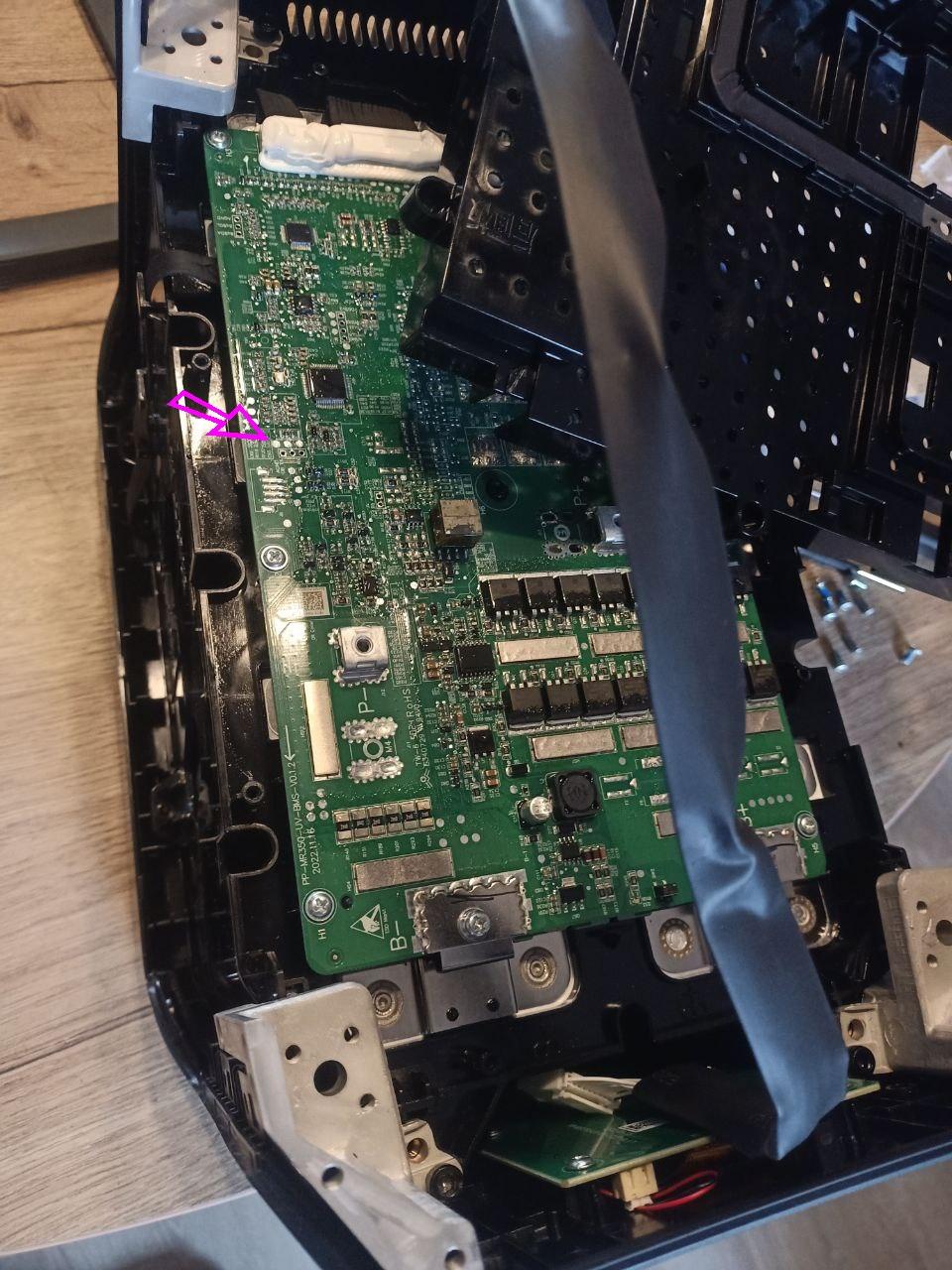

ik heb een andere set RX-TX gevonden op die ronde testpunten op het mainboard. hier passeert ook data als de accu niet verbonden is met een smart device.
mogelijks is dat de uart of RS485 data van het BMS, aangezien de balance connector 5cm hoger zit dan die paarse pijl
volgens mij wordt can niet benoemd met RX- TX en G.

ik heb het anders gedaan door een esp elke 20min een puls te geven op het knopje aan de voorkant. de kabel van het display zie je onderaan op de bovenste foto. dat werkt al, was gewoon benieuwd of ik iets van data kon zien op die RX/TX pinnen op het mainboard links (de data connector met de CAN signalen zit rechts)
