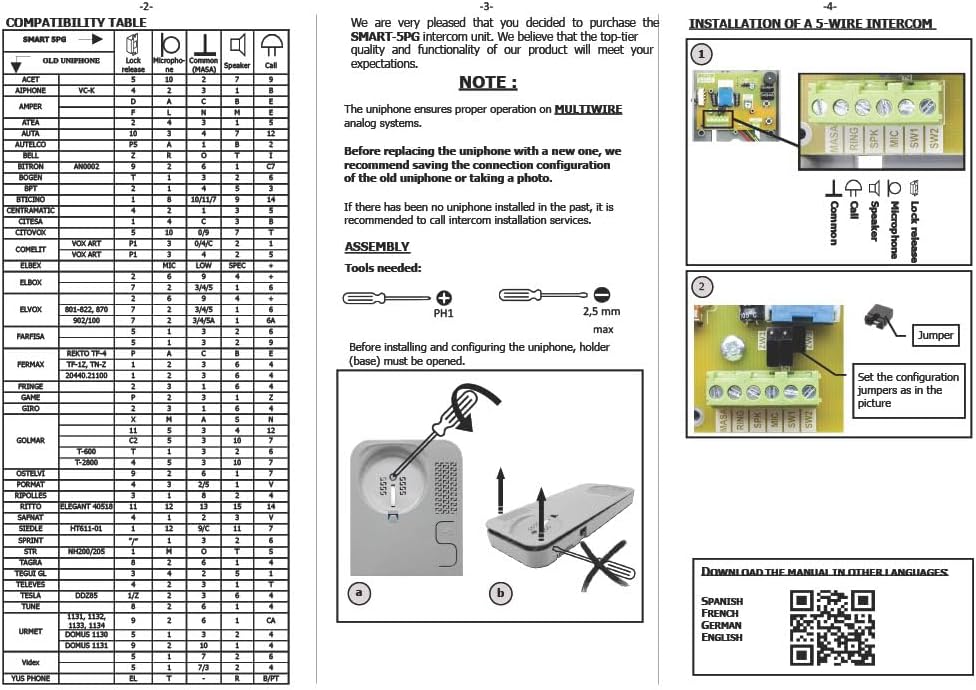

Deurintercom Problemen ATEA NOV903 --> Cyfral Smart 5p
Ik heb een nieuwe deurintercom gekocht, maar ik kan zelf niet uitkomen, dus ik ben vraag of hier iemand een helder kan zijn en een oplossing vinden.
In de bijlage, ik heb de orignele intercom met de draad volgorder en de nieuwe intercom.
Bij de oude apparaat de 1 is de blauwe kabel.
Ik heb geprobeerd om uit te vinden welke kabel wat betekend, maar lukt niet:
https://i.imgur.com/ZR1iCel.png
Tot nu, ik kan alleen horen via de intercom als iemand van de buiten iets zegt. Maar ik kan de deur niet openen de microphone doet het niet, en de ring ook niet... Dus ik doe zeker iets verkeerd :D
Van de buitenpost komen 3 draden naar boven als het goed is die van belang zijn.
Microfoon, luidspreker en de min van de voeding in het pand.
De microfoon moet aan de luidspreker, de luidspreker aan de microfoon en de minaan de min.
De andere draden zijn voor de bel en deuropener.

De aansluitklem van het originele Atea toestel is redelijk vol dus ik gok dat er ook een externe bel op is aangesloten. Dus als men beneden of boven belt dan rinkelt er in de woning/gang een losse bel/schel.
(In het Atea intercomtoestel zit meestal ook een zoemer, al waren er ook goedkopere modellen zonder.)
Atea kan soms lastig zijn als het gaat om het plaatsen van een vervangend niet-Atea intercomtoestel. Ik heb dit ook al een paar keer gehad, dat een nieuw vervangend en universeel analoog audiotoestel maar geen geluid wilde geven. Volgens mij een probleem met de impedantie of iets. Want als ik een universeel toestel gebruik waarbij je het geluid van de speaker en de sterkte van de microfoon met een potmetertje op de print kunt afregelen dan komt het geluid al draaiende vaak wel ineens door.
Er zitten ook jumpers in, maar hoe je die instelt is nergens te vinden.
Ding staat ook niet best aangeschreven als je reacties van anderen leest, maar het is ook een heel goedkoop ding...
De 3 jumpers lijk je volgens de Spaanse manual, in te moeten stellen zoals afgebeeld.
Daarnaast is er een losse jumper voor een externe bel, of gebruik van de interne bel.
En niet minder belangrijk: er staat in de manual ook een vertaalschema naar o.a. Atea.
Die 3 jumpers staat niet bij hoe en wat, alleen volgens plaatje...
Mijn spaans is niet best en ons gewaardeerde CO lid uit Portugal is niet in de buurt, maar ik zie het echt niet.
Geheel eens, misschien is dit normaal bij Poolse producten.
Ik vind het soms ook echt knap hoe mensen aan dit soort producten komen die je gewoon goed moet zoeken. Waarom geen ruim voorradig universeel audiotoestel van de grotere merken maar zoiets tropisch/Oostbloks.
Op Amazon ik heb een engelse versie gevonden, maar helaas ik denk ik kom niet uit door de oude intercom.
Ik had net geprobeerd allees zo verbinden als het in het schema is, maar zonder geluk nog steeds..
https://m.media-amazon.com/images/I/61yoC3CSQnL._AC_SL1024_.jpg
https://m.media-amazon.com/images/I/61-NHw1hzaL._AC_SL1024_.jpg

Ik heb de deur opening gevonden, dus nu ben ik op zoek naar alleen de microphone en bel kabels.
Hierbij een foto, de wit, blauw en gele kabels zijn 100% goed, kan iemand voor mij verder helpen?

Ik denk dat niemand hier je kan helpen verder.
Als je, zonder enige ervaring, een ding van Ali / Amazon wil aansluiten wat niemand kent gaat dat helaas lastig worden.
Tips zijn gegeven, vergelijk het schema wat je hebt van die nieuwe met de draden zoals het zat , van de oude heb ik het schema gepost.
En zonder uitleg over het instellen van de jumpers , die onvindbaar is , zal het zeker niet gaan werken.
Ik zou het oude toestel terug plaatsen.
Ik heb in mijn archief nog een oude aanvullende lijst gevonden voor meerdere Atea toestellen.
Je zou de NOV 901/903 aansluitingen ook eens kunnen proberen, die liggen dicht bij de 902.
A Deuropener
B Mic
C COM
D Bel
E Speaker
Atea
NOV 702 - 3=A / 2=B / 5=C / 7=D / 1=E
NOV 901/903 - 7=A / 2=B / 3,4,8 = C / 5=D / 1=E
NOV 801E/802E - 9=A / 2=B / 3,4,10 = C / 5=D / 1=E
U 32079 - 3=A / 2=B / 5,6 = C / 7=D / 1=E
