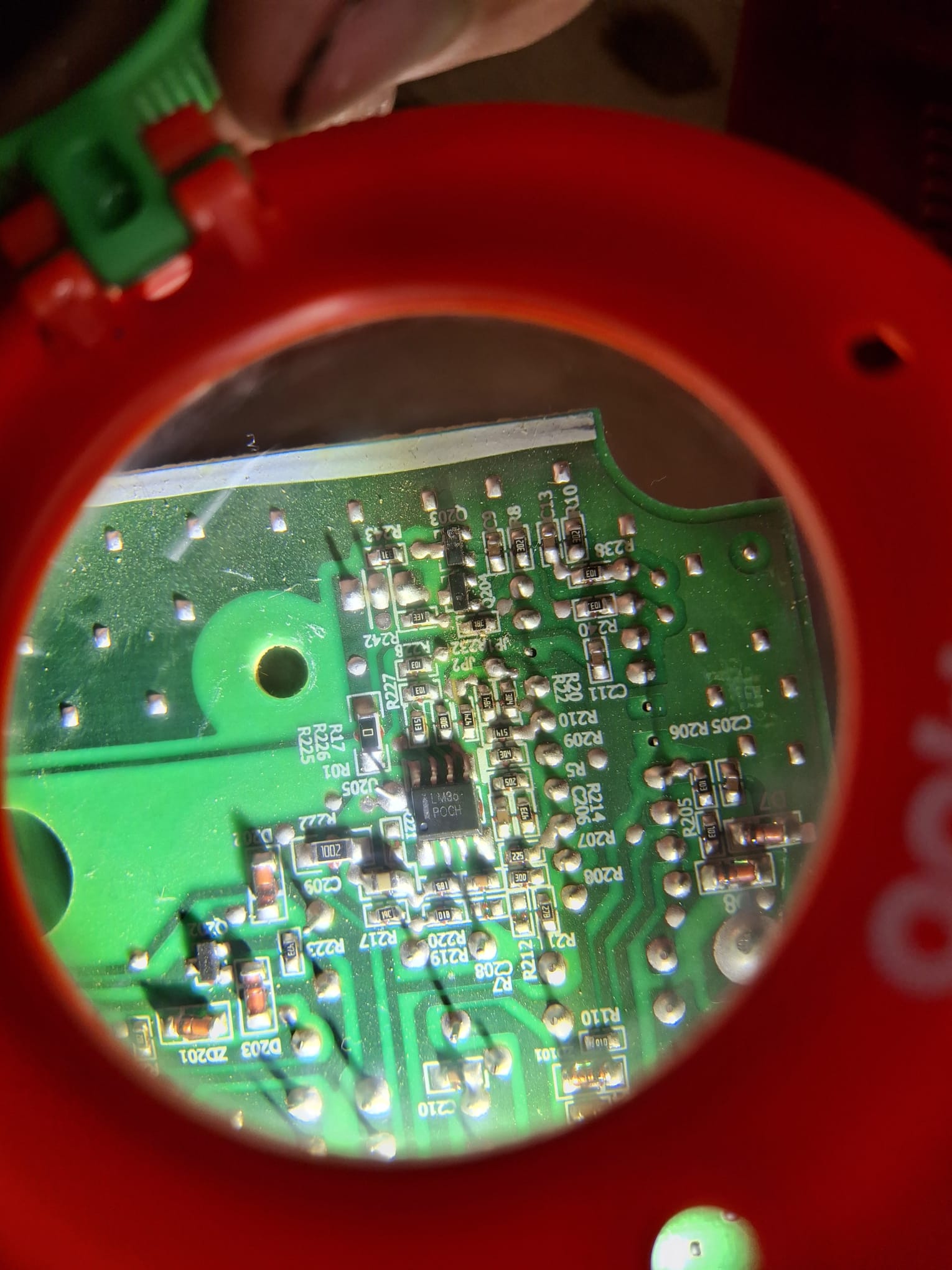

De oplader van mij Senco spijker pistool geeft een te hoog voltage.
Op het type plaatje van de lader staat een max voltage van 21.6volt
Als er nu een accu in de lader zit dan word deze geladen tot 22volt
Dit maakt dat de bms van de accu de zichzelf uitschakelt. Want zodra ik dan de accu in de machine zet kan ik de machine niet gebruiken. Ontlaad ik de accu met een lampje/belasting tot 21volt dan werkt mij machine ook weer.

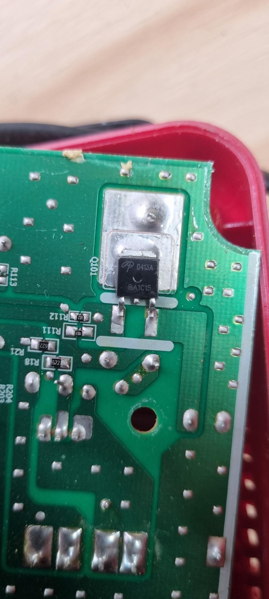

Nu heb ik de lader uit elkaar gehaald en bekeken. Maar ik kan geen kapotte weerstanden vinden of condensators. Kan iemand mij van informatie voorzien welk component de spanning afregelt.
Op de foto's zie ik een klein component D413A. Is dat het component wat de maximale spanning afregelt?
Ik heb al gekeken op google maar ik kom niet verder dan dat het een semiconductor.
Verder heb ik geen idee wat ik verder nog meten kan om het probleem op te lossen.
Alvast bedank voor de hulp.

Dat is een P channel Mosfet maar dan weet je waarschijnlijk nog niets. De functie kan van alles zijn.
In principe is het een soort van elektronische schakelaar.
Meestal sluiten ze kort als ze dood zijn. Dat gaat vaak gepaard met rook en geluidseffecten.
Dit is niet wat je zoekt. Als de spanning echt te hoog is en zo kritisch (maar 0,4V verschil) dan zul je moeten zoeken wat de smps controller is en daar een datasheet van zoeken. Daarin staat voorbeeld sxchemas welke vaak door fabrikanten bijna 1:1 worden gebruikt. Waarschijnlijk zitten ergens 2 weerstanden die de feedback naar de controller regelen. (maar er zijn er ook die met terugkoppel windingen, opto's of 1 weerstand werken. Bij de opto versie zit vaak een TL431 als Vref.

ik zou zeggen soldeer eens de kleine weerstanden door op de print. niet zelden is er een slechte soldering waardoor de spanning regeling af gaat wijken. die word bepaald door het pack ( als het een universele lader is) en een weerstand die vanuit de secundaire spanning de primaire kant regelt.

Met door solderen bedoel je overbruggen? of opnieuw de solderingen door warm te maken?
Doorsolderen is de term voor 'opnieuw solderen". Dus warm maken én soldeer toevoegen, anders vloeit de soldeer niet en doe je het allemaal voor niks.
Een aantal lassen zien er idd bedenkelijk uit.
Afgezien daarvan zie ik geen enkele vorm van intelligentie op die print. Die moet dus (zoals meestal) van de ladende partij komen. De accu's zelf dus. Zij bepalen met hoeveel stroom er geladen wordt, of de spanning nog wel ok is, wanneer ze moeten afschakelen etc. enz.
Omdat beide accu's hetzelfde doen, vermoed ik een probleem met het spijkerpistool. Vreemd voor een lomp ding als een spijkerpistool, maar alles is mogelijk. Het kan, aan de andere kant, ook nog zo zijn dat beide accu's een probleem hebben.

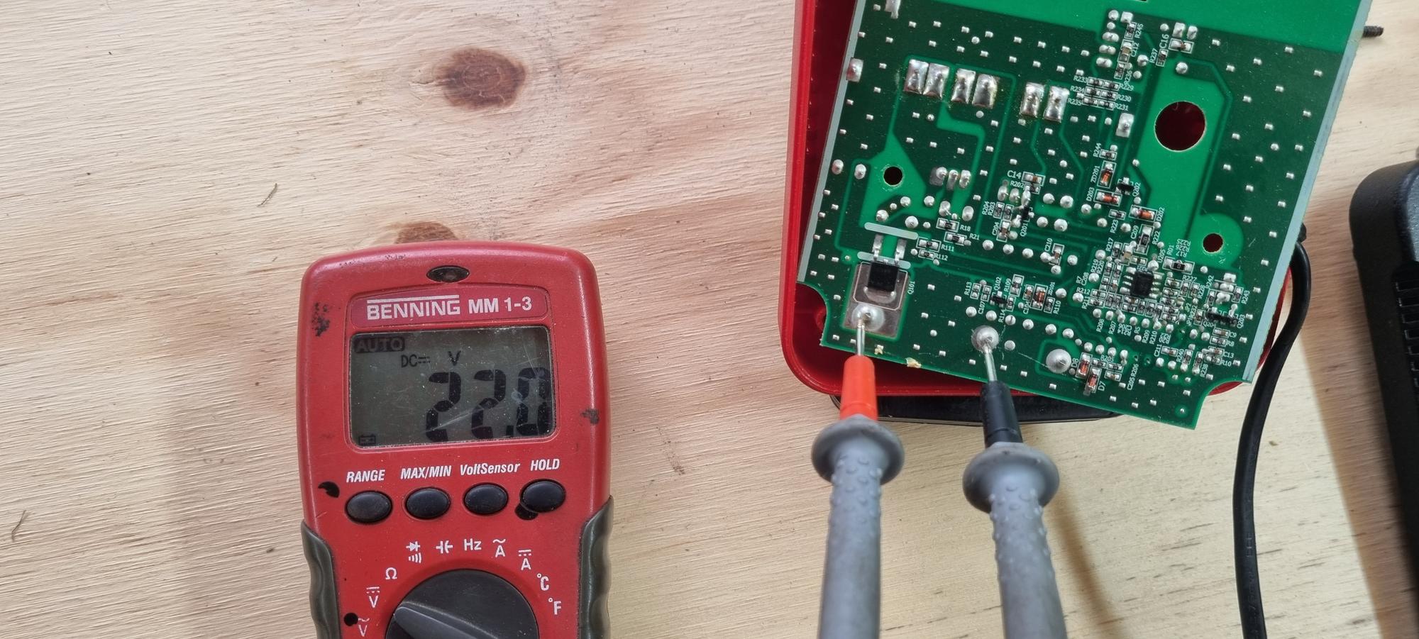

Je zegt dat zij 'dus' tot 22V opgeladen worden. Heb je dat gemeten, met diezelfde meter? Het zou ook leuk zijn op te weten wat de laadspanning is tijdens het laden. Heb je een mogelijkheid deze accu's ergens anders in te gebruiken of, andersom andere accu's in het spijkerpistool?
Wat is dat IC met 20 pootjes?
De LM358 is een dual opamp, die zal gebruikt worden om iets te meten (stroom of spanning) De opto is terugkoppeling. Die kan verlopen zijn in current transfer ratio maar dan moet dat wel heel veel zijn.
Dit ding is een schakelende voeding. Niet echt een handig beginners project. Blijkbaar werkt hij prima dus er is niet iets echt kapot. Dat moet een verlopen waarde of bv rotte soldering zijn.
Solderingen opnieuw solderen kan nooit kwaad (oude tin weg, nieuwe ervoor in de plaats (optimaal, alternatief, flux gebruiken en opnieuw smelten, of verse tin toevoegen, minst optimaal en niet aan te raden is opnieuw laten smelten zonder extra tin of flux)

Nogmaals, heb je die 22V gemeten tijdens het laden (goede manier) of gewoon op de uitgang-connector zonder aangesloten accu (de foute manier van meten)

intussen ben ik weer iets verder. de geleende lader die ik nu heb. Heeft de volgende specificaties.
Wat mij opvalt is het maximale voltage
ook is er nu een test opstelling gemaakt.
Wat mij opvalt is mijn eigen laad tot 22.0v en 0.2 ampere wat gevaarlijk veel is
En de geleende lader tot 21.6 volt laad en 0 ampere.
Dus volgens mij is de laad regelaar gewoon stuk.

19,2V max? dat is raar want een 18V liion pack komt aan een 20,5V met opladen als het pack vol is. rond de 4,1V per cel is de standaard. gezien er bij 22V nog stroom loopt wil het zeggen dat de bms in het pack de lading afkapt, de lader staat als een stroombron gewoon op n laag pitje door te stoken. moet iets met de spanning zijn die te hoog is. zit er geen kapotte tl431 in?
welke soort batterijen heb je?
die 2 laders zijn NIET compatibel en horen bij verschillende batterijen
de VB0130 is de gen1 lader die hoort bij 6cell 18V li-ion batterijen (22V)
de VB0157 is de gen2 lader die hoort bij 5cell 18V li-ion batterijen (18V) maar kan ook de oude batterijen laden.
ik vermoed dat jij de GEN1 lader hebt met gen2 batterijen en die dus overlaad. op de accu zou moeten staan welke lader erbij hoort.
t zijn een bende knoeiers door beide gewoon 18V te noemen. fabrikanten doen dat wel vaak om dan te tonen dat hun 18V accu gereedschap sterker is dan de concurrent zijn 18V accu gereedschap. terwijl ze bedriegen omdat ze een 22V tool hebben gebouwd.
de uwe is de oude type lader en is dus niet compatibel met nieuwere batterijen

Ik heb nog eens goed zitten kijken. Zijn lader is 100% zeker een VB0130: een GEN1 lader geschikt voor 6 cellen.
Als TS tot 5 kan tellen is z'n accu 5S, een GEN2 accu. Die zijn NIET compatibel.
Een balanceer systeem (onderdeel van BMS) gaat er normaliter van uit dat als 1 cel nog wat geladen moet worden terwijl de rest al vol zit, de lader vast wel in "CV" mode zit en dat de stroom ondertussen behoorlijk is teruggelopen. Dus hoewel je lader misschien 3A is, zal het BMS met zeg 100mA kunnen balanceren. Merk op dat er ook nog wat met de warmte moet gebeuren: 100mA * 4.2V is 0.42W. 4 of 5 cellen 0.42W is 1.7 of 2.1W. Dat is moet ook maar afgevoerd kunnen worden.
Als je "generieke" accus of BMSen maakt, dan ligt het voor de hand om de laadstroom te kunnen onderbreken als het laden uit de hand loopt. Maar als je zelf je ecosyteem aan het maken bent waarbij je zowel de accus als de laders onder controle denkt te hebben, dan kan ik me voorstellen dat je denkt: Die lader hebben we zelf onder controle die gaat niet "te veel spanning" lopen geven, dat balanceer circuit is gewoon genoeg.
In ieder geval, als je een 6S lader op een 5S pack zet, dan kan het heel goed dat het BMS zegt: ernstig probleem: Je mag deze accu niet meer gebruiken.
Tevens: een 6S lader voor 4.2V per cel zal tot 25.2V gaan. Mijn originele diagnose: "21.6V zal voor een 6S accu met max 3.6V per cel" die lijkt gewoon te kloppen.
Voor een 5S accu is die 21.6V gewoon te veel. Maar omdat een GEN2 lader "ook GEN1 accus" moet kunnen laden staat er op de buitenkant nog steeds "max 21.6". Maar voor gen2 accus zal ie zich waarschijnlijk inhouden en maar 21V doen.
