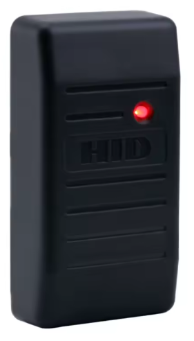

Probleem zit 'm niet in het ontvangen van het signaal, maar in het overbrengen van genoeg energie om de RFID te laten werken om het signaal te maken.
Een gewone 125 kHz antenne van een tagsysteem kan dat al.
12 volt er op en hij piept in de buurt van een RFID chip, alle elektronica en de spoel zitten er al in immers.
Daar komt de data via een Wiegand 2 draads bus uit, maar die heb je helemaal niet nodig.
Eventueel een wat betere antenne of een grote afstand lezer.
Als je wil testen heb ik wel een 125kHz lezer liggen te leen , ik onderhoud een aantal van die systemen.
Dan kan je die bij de schildpad houden o te kijken of die chip er op reageert.
( Je hebt een LANGZAME versie nodig
