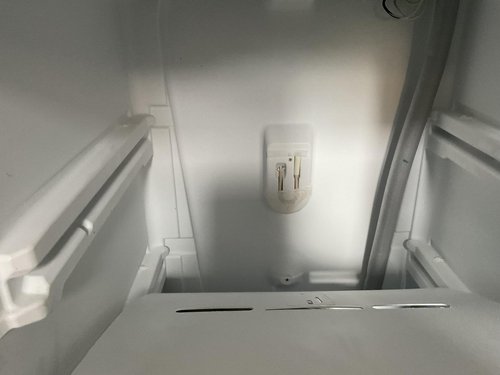

Ja door de ventilatie openingen voel je een kleine luchtstroom aan de achterzijde ( binnen in )

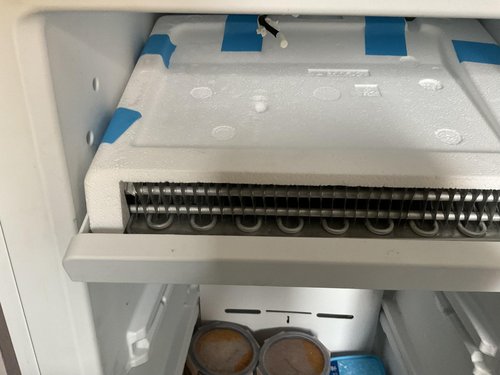

Zal morgen eens effe de bovenkant opendoen waar de evaporator zit en foto nemen…
De ventilator zit erachter dacht ik….
Groetjes

Zie bijlage fotos.
Ventilator zit los en draait goed.
De meeste problemen die ik tegen kom heeft meestal betrekking op verijsen van de verdamper en daardoor blokkeert dan de ventilator en ontstaat het beeld wat jij schetst.
Kou is boven voldoende aanwezig , maar doordat er geen circulatie plaats vind wordt de ntc die onder op de achterkant zit te warm en dan alarm.
Zodra deur dan weer hele tijd dicht zit dan stabiliseert de temperatuur weer en gaat alarm weer uit.
Komt ook vaker voor dat ventilator gewoon ophoud te draaien tijdens bedrijf.

Na de fotos genomen, alles terug in de diepvries gezet en had dan super freeze geselecteerd want de diepvries stond 10 min open… na een uur gechecked en vond hem niet echt koelen……
Ik kijk naar de evaporator, want ik hoor de fan niet draaien ( deurswitch dicht gehouden ) en de evaporator voelt lauw aan…..

Er zitten er 2 in ?
Welke is deze, ik zie er 2, eentje in het midden achter… en 1 helemaal bovenaan, juist boven het vries element.
Mvg
[Bericht gewijzigd door jimmyM op (41%)]
De temeratuursbegrenzer heb ik al gewisseld. Zit tussen de koelvinnen.
Maar ik heb een NTC sensir, maar welke is deze in de kast ?
Zie fotos bovengaande posts…
Zit er eentje volledig bovenaan, nog eentje achteraan midden.
En het lijkt erop ergens onder de verdamper ook nog eentje……
