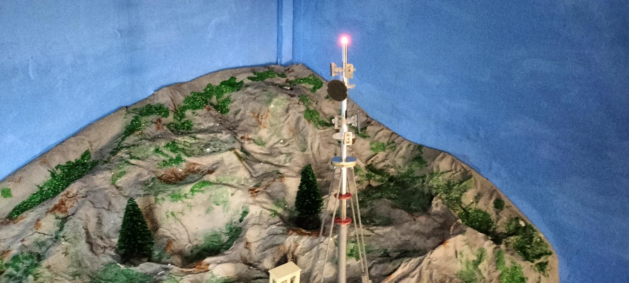

Hallo medeleden,
Ik heb een mini zendmast gemaakt voor bij mijn trein hobby, nu heb ik bovenin een led die moet om de 2 seconden aan en uit gaan. ik heb een kleine led schaling gevonden voor een overweg maar die knippert te snel. Wie heeft een tip of een idee ? alvast bedankt !!!

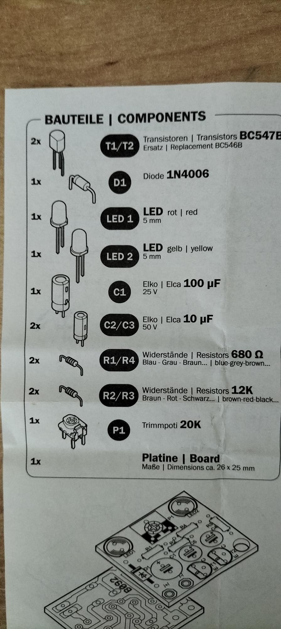

Het is een Kemo B092 bouwpakketje.
Als je R2 en R3 verhoogt naar bijvoorbeeld 22kΩ gaat de led langzamer knipperen.
Een hogere waarde voor P1 of een grotere capaciteit voor C2 en C3 kan ook.
Ben G.
Ik zou als eerste C2 of C3 als ladingscapaciteit verhogen naar 22 uF.
Je krijgt dan wel twee verschillende knipperfrequenties maar je gebruikt toch maar één led
Zoniet veranderer ze alletwee ...

Ik zou ook gaan voor het vergroten van C2 en/of C3. Door ze verschillend te maken kun je ook de aan-tijd en de uit-tijd verschillend maken. Dus b.v. korte flitsen met een wat langere tijd ertussen.

Zoals gezegd... De tijden in zo'n schakeling worden ingesteld evenredig met R * C. Maak je 1 van de twee 2x groter wordt het product 2x groter en gaat wat er dan ook ingesteld werd met die R en C 2x langer duren. Als je bij nader inzien 3x nodig hebt weet je wat je moet doen.
Als je grotere (of meer van dezelfde) condensatoren hebt, kan je een grotere er in zetten, of een tweede parallel.
Als je grotere (of meer van dezelfde) weerstanden hebt, kan je een grotere er in zetten, of een tweede in serie.
Als je toch componenten moet bestellen, bestel zowel voor de weerstand 2x 3x en 4x de waarde die je nu hebt, als ook voor de condensatoren. De verzendkosten overheersen toch.

Het ledje 2 sec aan en 2 sec uit
T = 0,69 x R x C
47K voor R2 en R3
47µF voor C2 en C3
Dan gaat 2 sec instellen met P1 best haalbaar zijn... elco's kunnen een behoorlijke tolerantie hebben.

Maar als de topicstarter dat kitje toch al heeft dan moet het toch eenvoudig te tweaken zijn tot het gewenste gedrag? Inderdaad C's aanpassen, dat ligt voor de hand; maar misschien kan het ook anders.

OP heeft reeds een schakeling die werkt maar alleen iets te snel knippert. Dan is *DE* simpele oplossing toch gewoon om hogere weerstandswaarden en/of grotere elco's te suggeren, zodat de schakeling die hij reeds heeft gewoon wat langzamer knippert? (i.e., een wat grotere RC-tijd)
Dat er daarnaast nog vele andere wegen naar Rome (of een knipperend LEDje) leiden is momenteel wat minder interessant om het onderhavige probleem nu zo snel mogelijk opgelost te krijgen, lijkt me.
Enfin. Ik zou zeggen, vergroot R2 en R3 (zeg, 2x zo groot als u een 2x zo langzame knipperfrequentie wenst). Elco's C2 en C3 vergroten werkt ook. Hangt er maar net van af wat voor u het makkelijkste is om te wijzigen.
Het schema is trouwens gewoon een standaard astabiele multivibrator, opgebouwd met discrete componenten: https://en.wikipedia.org/wiki/Multivibrator#Astable

Mooi dat je het uitgerekend hebt.
Alleen ik ben lui en ik vervang liever 2 componenten dan 4
C2 en C3 zijn nu 10uF en dat is 5x kleiner dan 47uF. Dan word 47k x 5 = 240k.
Maar ik denk ook aan TS dan hoeft hij niet uit te zoeken welke maat zijn condensator nu heeft en daarvoor een andere te kopen. En nu hoeft hij maar 2x 240k weerstandjes te kopen. En als die in de buurt van Schiedam woont dan mag die ze komen ophalen.
