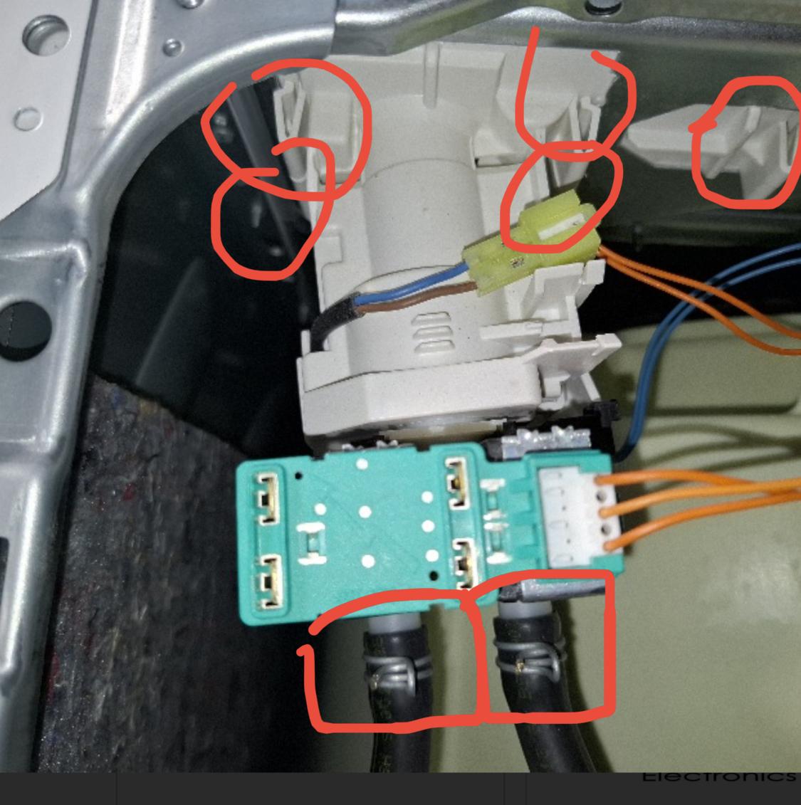

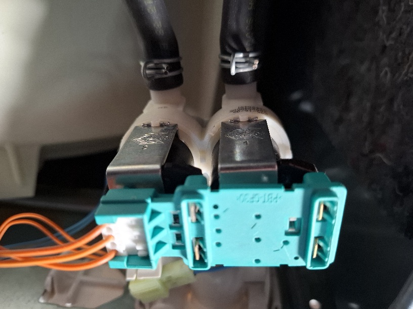

Een kennis van mij heeft een Siemens IQ800 wasautomaat waarvan het magneetventiel kapot is
Ondertussen is er een nieuw besteld, maar ik weet niet hoe ik het oude moet losmaken uit de aansluiting
Misschien is het duidelijk als ik het nieuwe onderdeel ontvangen heb
Iemand raad?
ik neem aan dat je elektrisch bedoelt; alles wordt door kleine blauwe plastic clipjes op zijn plek gehouden. Kwestie van tegelijk in zien te drukken en eraf trekken lijkt mij.

1. De 3 stekkertjes er uit nemen. Er zitten weerhaakjes op dus die moet je ontgrendelen.
2. De 2 slangklemmen verschuiven zodat de slangen losgemaakt kunnen worden.
3. De 5 weerhaken (zie foto)ontgrendelen zodat gans de boel eruit gaat langs achter.
4. Het geheel gaat in 2 helften dmv nog meer weerhaken. Opgelet. Goed kijken hoe het in elkaar zit want eens de 2 helften los komen komt alles los.
