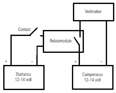

Ondertussen enkele testen kunnen doen. En alles werkt zoals verwacht/bedacht. Toch wil ik nog 1 ding veranderen. Ik wil een 'normaal' relais vervangen door een relaismodule. Waarom?
Als ik contact aan zet krijgt relais zijn spanning van de startaccu, relais komt op en de verbruiker krijgt spanning van camperaccu. Als ik contact verbreek, valt relais af, en is/gaat de verbruiker onmiddelijk uit.
Ik zoek een module die onmiddellijk opkomt als contact van startaccu aan wordt gezet, en vertraagd afvalt als contact van startaccu onderbroken wordt. Met een vertraging van minimaal 10 minuten (liever 15 minuten) mag/moet de verbruiker uit gaan.
Ik zie door de bomen het bos niet meer, of zie allerlei modules die net even anders werken, of te beperkt vertragend afvallen.
Wie o wie weet een oplossing?
