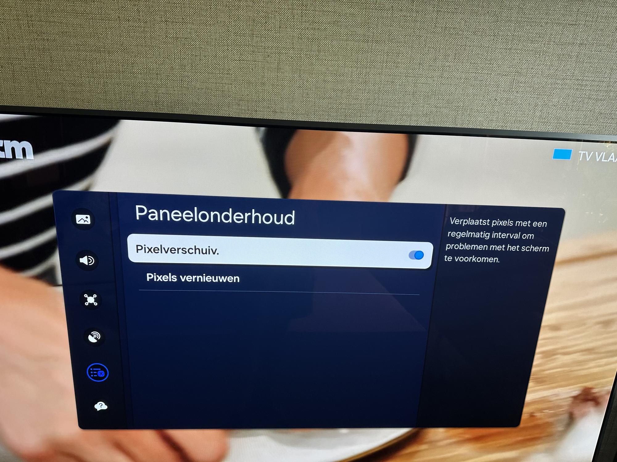

Nu kan je die feature uitschakelen, maar ik ben maar bang dat je dan de hele pixel shift uit zet. Hier in België vindt men het nodig om echt ALLES te ondertitelen. Weinig zin om na zoveel jaar die letters continu in beeld te zien.
Het is soms moeilijk te zien of die pixel shift actief is of niet.
Pixel shift staat los van Overscan, dus kan gewoon uit. Pixel shift kan je daarintegen NIET uitzetten!
Intussen daar eens een foto van getrokken... als ik deze instelling uit zet is dat randje rond het beeld altijd weg.
Wat ik me wel afvraag is dat je als gebruiker überhaupt de mogelijkheid hebt om deze functie uit te schakelen. Dat zou op termijn je scherm toch kunnen slopen? (afgezien van die uiterste rand die de helft van de tijd geen beeld krijgt.
