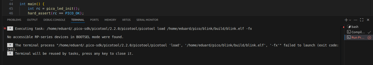

Programmeert iemand van jullie de Raspberry pico via Ubuntu en de VScode IDE ?
Ik verken nu VScode onder Ubuntu 22.04. Een C programma intypen en compileren gaat goed. Achteraf kan ik de gecompileerde *.uf2 file naar de pico slepen en die werkt verder zoals het hoort.
Rechtstreeks in VScode de RUN knop onderaan aanklikken start de compilatie maar de verdere download naar de pico loopt vast op een foutmelding over picotool. Die foutmelding is bekend en met wat zoekwerk kunnen op internet deeloplossingen worden gevonden. De kern situeert in het aanpassen van systeemfiles rond udev. Dat alles vraagt een degelijke kennis van de linux bouwstenen. In de praktijk betekent dat een wegwerp pc ophalen en daar zonder risico naar hartelust experimenteren. Ik installeerde VScode op de grafische manier met het letter A koffertje Ubuntu Software.
Zie hier een schermafdruk van de foutmelding:
Komt dit verhaal u bekend voor of kan u met succes de RUN knop gebruiken dan hoor ik graag uw advies.
