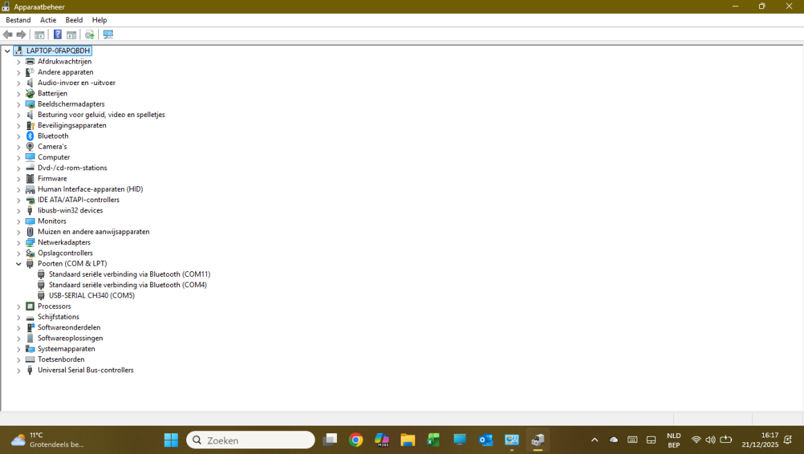

het is in orde alle 3 bordjes werken terug , ik heb er nog een waar de diode van vervangen is dat bordje werkt niet , maar dat ga ik nog uitpluizen ik heb er nu terug moed ingekregen .
dat laatste ziet er idd weer goed uit, dat is een correcte CH340.
die vorige screenshots daar stond serial bluetooth, dat was iets fout.

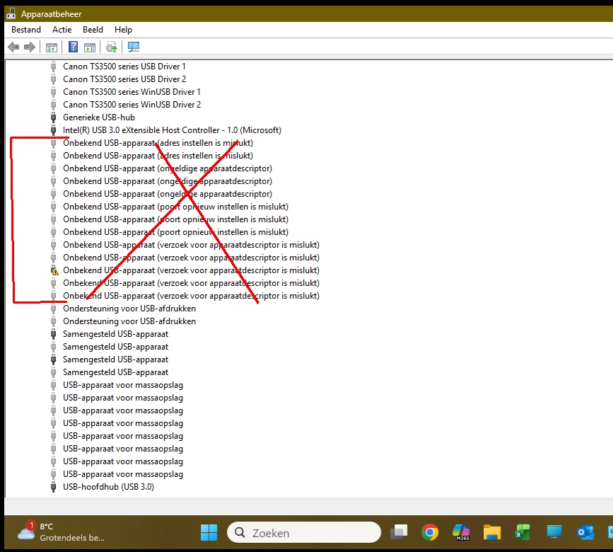

mogelijks werk die kapotte nano met een FTDI ipv CH340 en mogelijks is die driver nog niet in orde. het is ook met zo eentje dat ik dus problemen had
deze zijn zowieso probleem gevallen. ik zou die hidden devices ook eens aanzetten als je die probleem nano inplugt en zien of je daar niks ziet veranderen.

Volgens mij nog niet gevraagd, maar als je een Nano bordje aansluit, dan zit er toch verder niet op het bordje aangesloten?
Daarnaast had ik je een link gestuurd naar de tool: USBDeview https://www.nirsoft.net/utils/usb_devices_view.html
Als je deze uitvoert met de opties:
USBDeview.exe /RunAsAdmin /remove_all_disconnectedDan worden alle niet aangesloten USB apparaten gewist en worden opnieuw geïnstalleerd als ze aangesloten worden.
