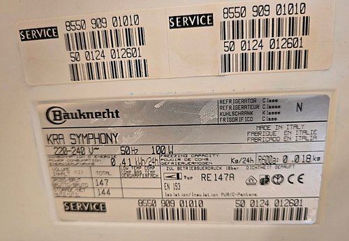

Het tafelmodel Bauknecht KRA SYMPHONY zonder vriesvak op de zaak van m'n vriendin heeft kuren.
Slaat wel aan (ook na stekker eruit) , de compressor zoemt en wordt warm. Achterwand in de kast wordt (tijdelijk?) koud. Begint duidelijk met koelen.
Maar slaat blijkbaar uiteindelijk weer af , ook op koudste stand.
Achterwand schoongemaakt, goed de ruimte gegeven, kan rondom warmte kwijt.
Ik verdenk nu de thermostaat.
Ik kan, om een globaal kostenplaatje te maken, met de gegevens, ook met die op de sticker (zie foto) in het apparaat niks aanvangen op mijn zoektocht naar welke thermostaat ik nodig heb.
Kan iemand mij naar de juiste wijzen?

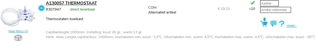

Beste is om dit setje te bestellen want waarschijnlijk zit er een oud model in en moet je kapje vervangen. Probleem is echt de thermostaat, waarschijnlijk na 1 uur een tik op de thermostaat geven en gaat weer lopen.

Mag ik nog wel vragen hoe je dit specifieke model voor deze koelkast hebt gevonden?
Ik kom / kwam met de gegevens op de sticker en model niet verder.
https://onderdelenreus.nl/product/307947-a130057-thermostaat/
Kost blijkbaar €25,41 bij onderdelenwinkel bij mij vlakbij. Valt mee.

Ik kan via Aswo specifiek het nummer opzoeken, dan kom je op deze thermostaat uit.

Allemaal dankzij de duidelijke foto van het typeplaatje! Dat doet ook niet iedereen. In geval van Whirlpool/Bauknecht is het servicenummer erg belangrijk.
Jou kast heeft nog oude fitting voor lampje en thermostaat, als je een losse thermostaat bestelt, ga je de strijd niet winnen...
