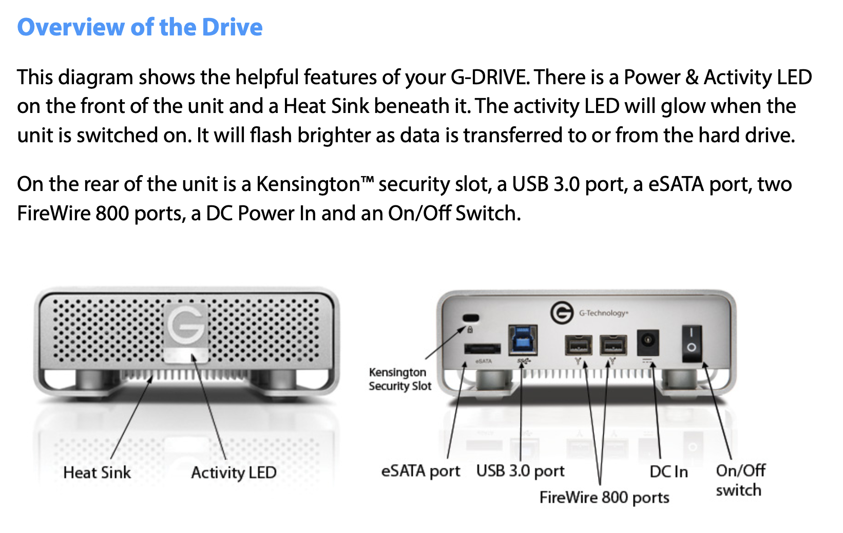

Dag iedereen,
Ik ben mijn netadapter (AC) kwijt die mijn G-DRIVE USB (10TB) van Western Digital (WD) van stroom voorzag.
Je kunt het exacte model van de HDD die ik heb hier bekijken: https://www.amazon.com/dp/B01GW8G5HU/
Ik heb dringend een netadapter nodig die voldoet aan exact de volgende eisen:
• 19 volt
• 3,42 ampère
• 65 watt
• 5,5 mm buitendiameter (op de connector)
• 2,5 mm binnendiameter (op de connector)
Kan iemand me a.u.b. een link geven naar een webshop waar ik eentje kan bestellen (bij voorkeur een webshop binnen Europa)?
Ik heb reeds contact opgenomen met de klantenservice van WD, maar ze verkopen geen losse adapters omdat de garantie van mijn apparaat al verlopen is. Het moet een netadapter (AC) zijn, want een gelijkstroomadapter (DC) kan de HDD beschadigen.
Alvast heel erg bedankt aan degene die me uit de nood helpt hiermee.

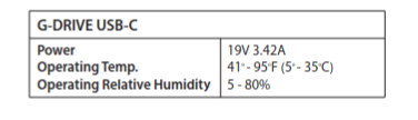

In de installatiehandleiding staat de door TS genoemde 19V en 3,42A. Dus dat klopt wel.
https://documents.westerndigital.com/content/dam/doc-library/en_us/ass…
Daar wordt 19V genoemd
