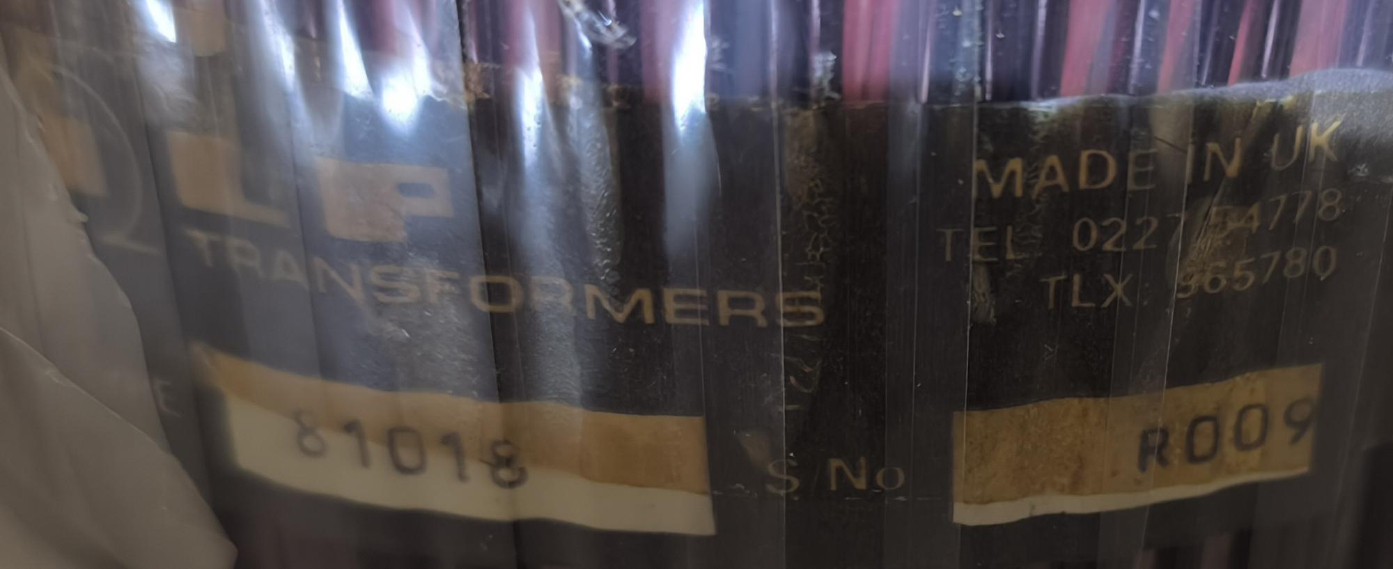

Op zaterdag 6 december 2025 14:24:31 schreef fatbeard:
Ik snap het ff niet: alle gegevens staan toch op die trafo?
Wat er niet op staat is met een lineaal en een weegschaal wel te achterhalen...
Deze trafo staat het toevallig op, ik heb ook ILP Trafo's waar dat niet is.

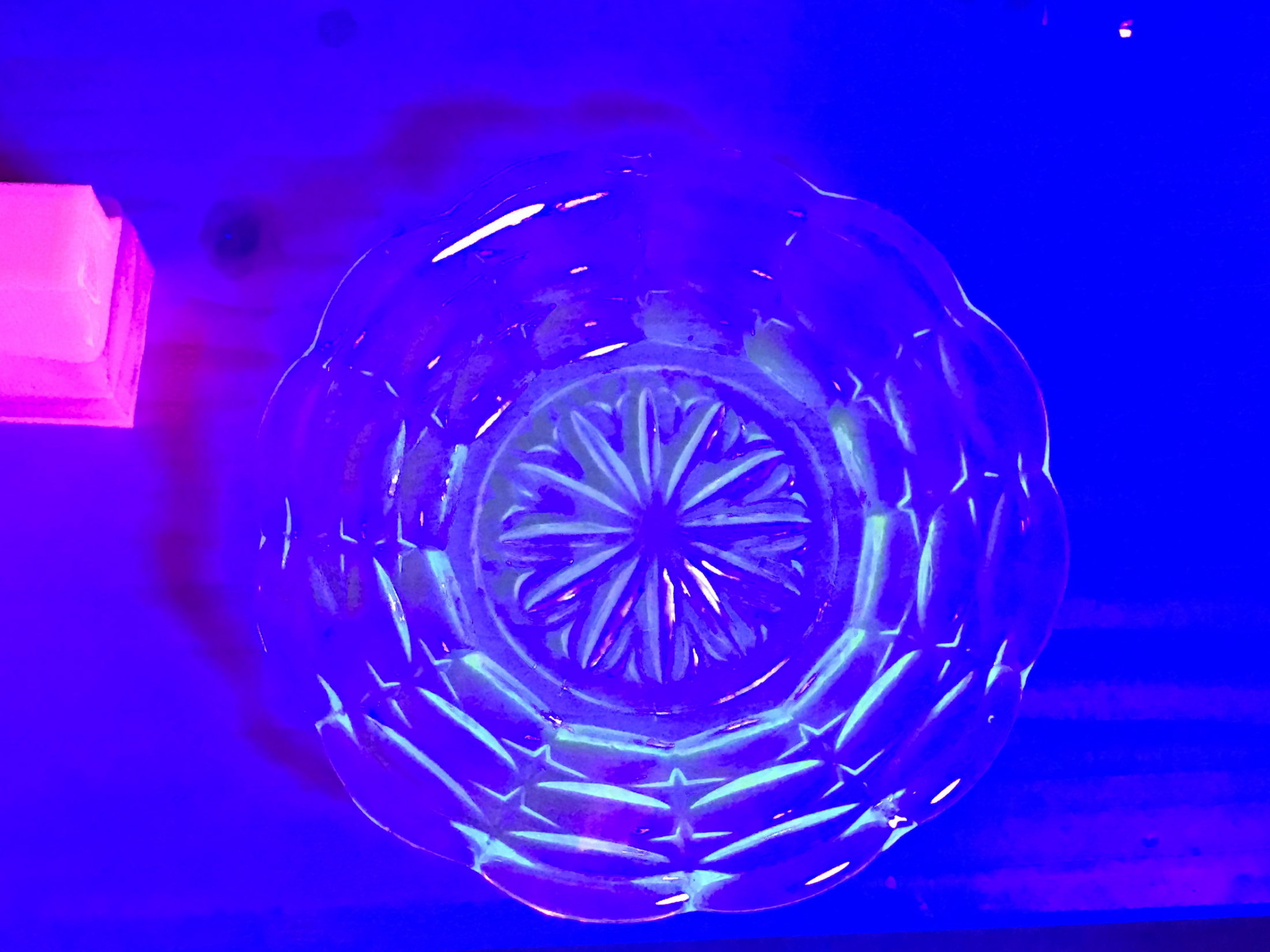

Ik heb er ook een, en speciaal voor Tidak heb ik er even een uraniumglazen object mee belicht: Het fluoresceert wel, maar blauw overheerst heel erg. (het neonoranjeroze ding links is mijn kifkit ledlampje in oranje neon PLA geprintte behuizing, rechtsboven nog een potje blauwe vulpenvullingen dat bijna onzichtbaar wordt in deze belichting)

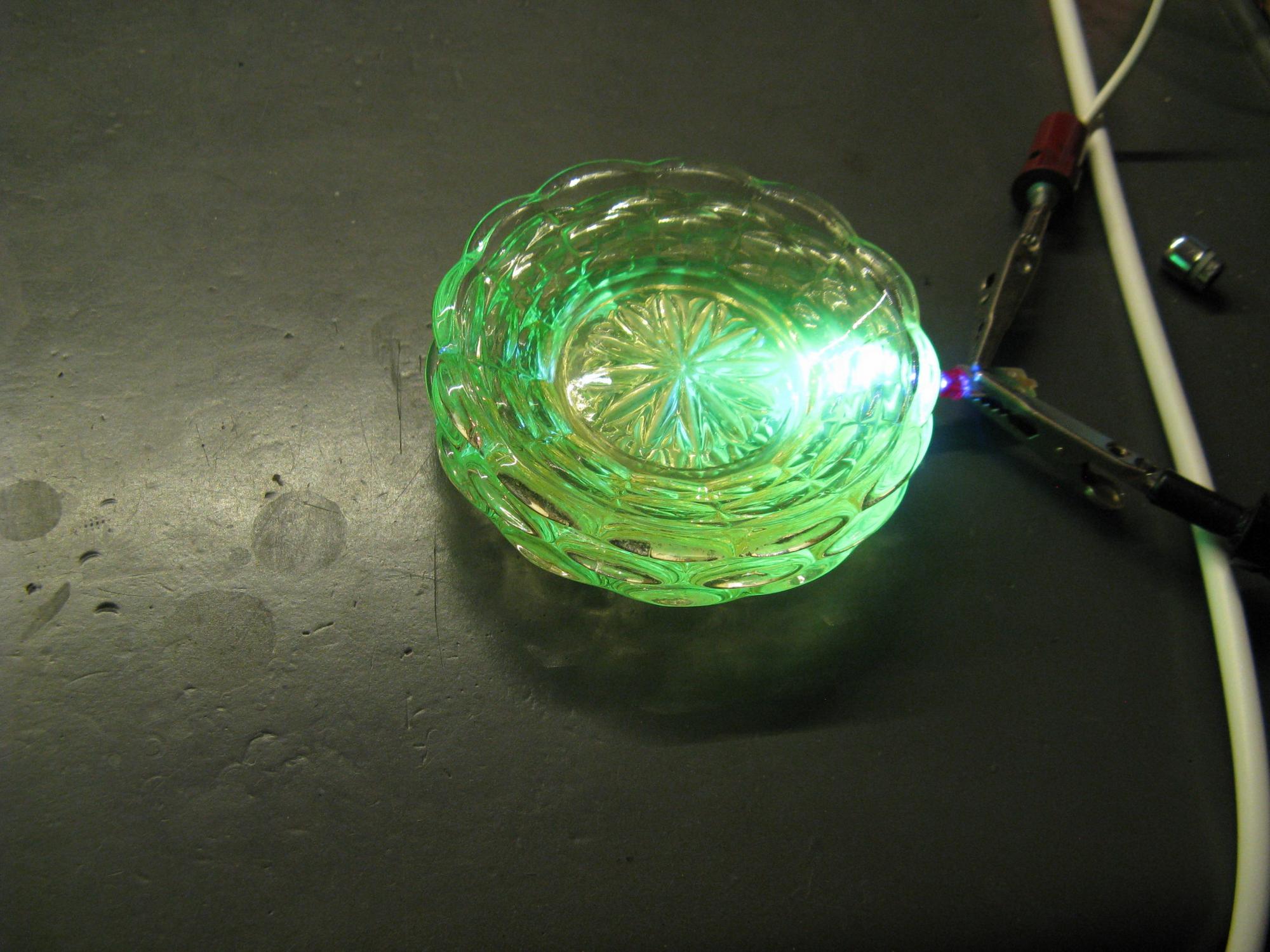

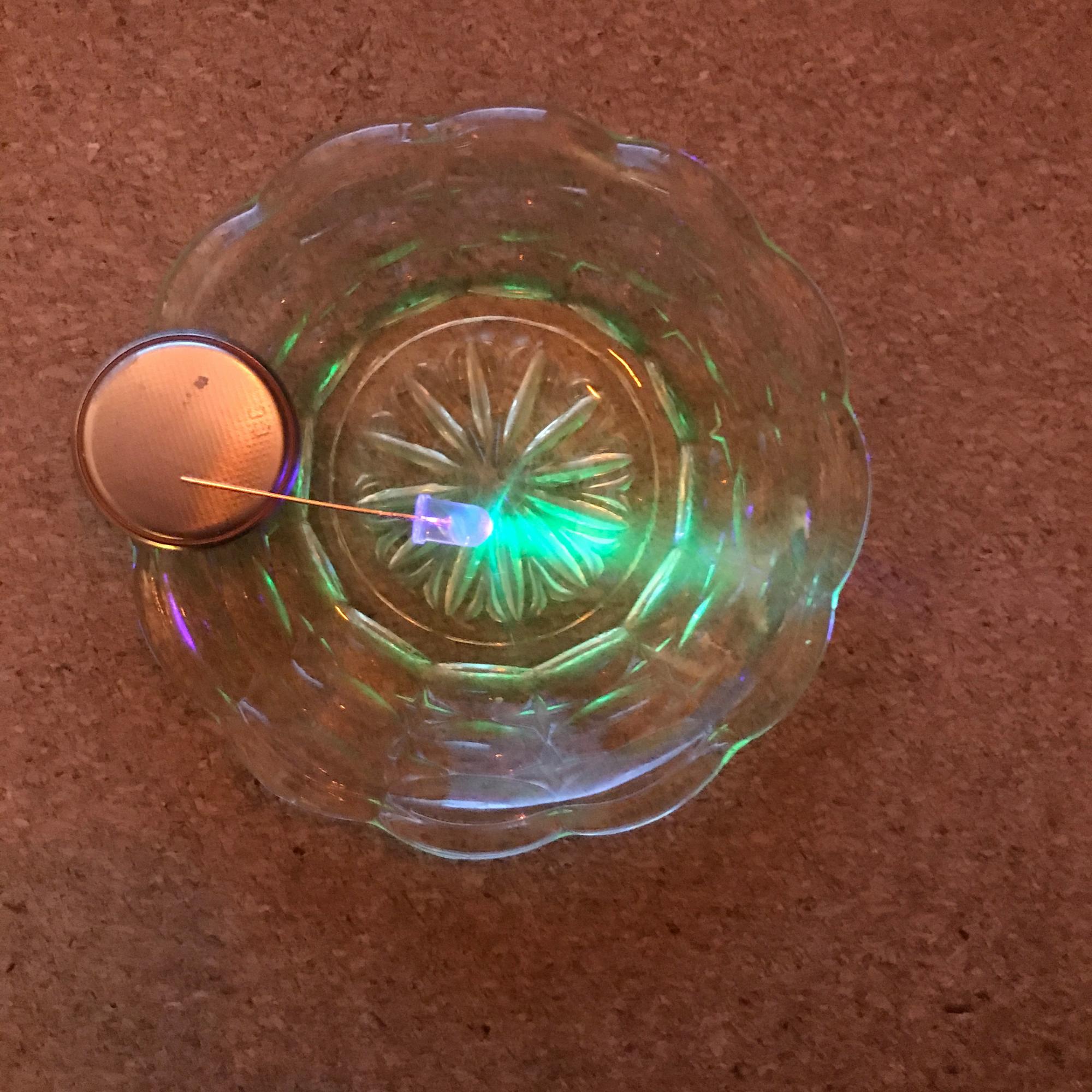

LED LL 5-310 VI van Reichelt is 400 nm volgens specificatie en 393 volgens de monochromator van Aart.
Die werkt ook als 'geldtestertje' blacklight/uv lampje.' En heb ik nu ik dat uraniumglazen schoteltje toch gepakt had ook maar even getest:
Fluoresceert duidelijk, en het paars van de LED overheerst niet. Maar is ook niet erg sterk. De knoopcel waar ik de LED mee voedt is wel erg uitgeput, dus een heel eerlijke vergelijking is het niet. Maar hieronder is een oudere foto van hetzelfde schoteltje met een led uit een geldtestertje. Daarbij wordt die LED uit een labvoeding gevoed en waarschijnlijk vrij maximaal, dus geen eerlijke vergelijking:

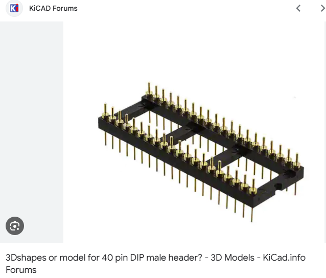

Op vrijdag 12 december 2025 14:33:32 schreef Thevel:
Bij Farnell kan ik hem niet vinden, wel bij Digikey:
https://www.digikey.nl/nl/products/detail/cnc-tech/220-1-40-006/344152…
Hoe is DigiKey met leveren ? (Levertijden) iemand ervaring ?

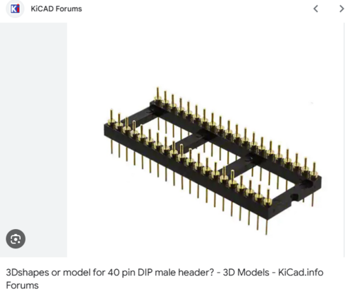

Op vrijdag 12 december 2025 13:31:55 schreef bprosman:
Weet iemand hoe dit ding (40-Pin) bij Farnell zou kunnen heten ?Straight pin dip, Male header dip, Cerdip, allemaal niet.
Zijn geen normale pinheaders, maar gedraaide ic voet pinnen...
https://www.reichelt.com/nl/nl/shop/zoeken/ic%20steekadapter?GROUPINDE…
