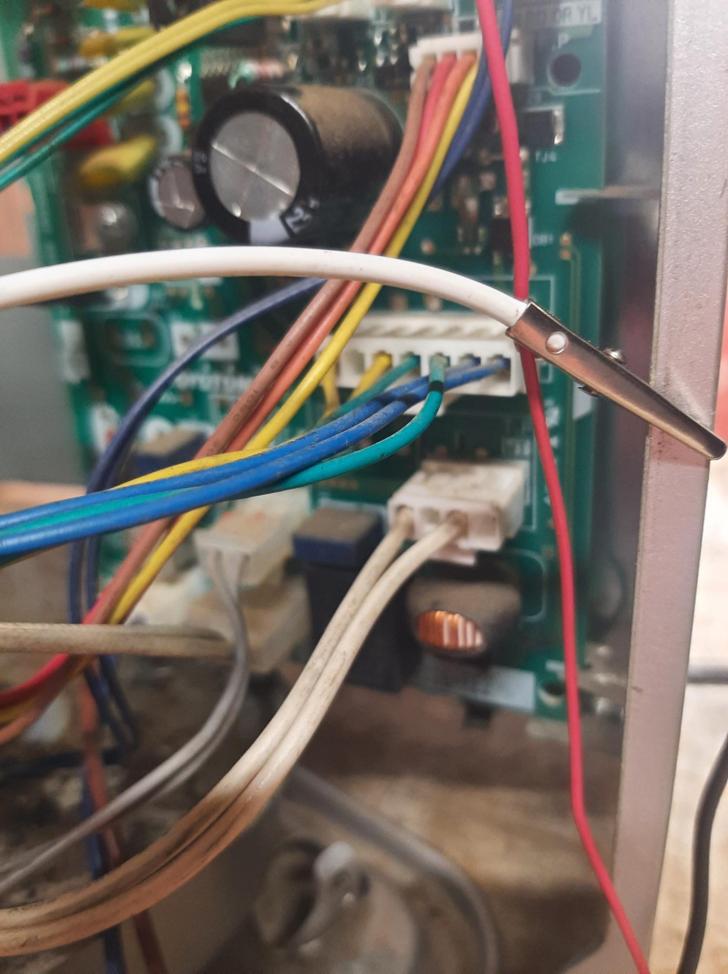

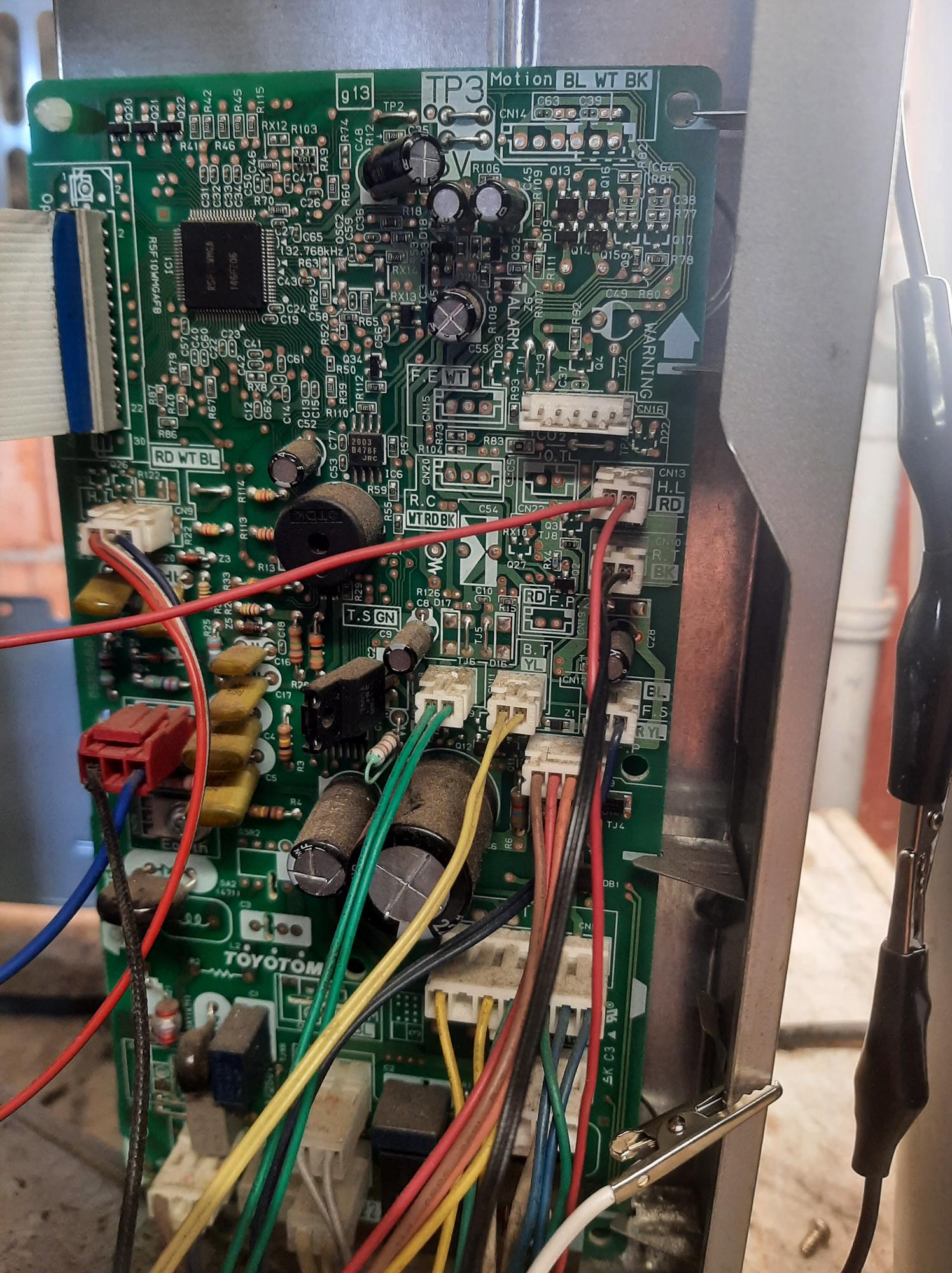

Plaats eens een foto van de print.
Het is allemaal heel fragiel met die dunne draadjes en aansluitingen.
Zit er een trafo in voor de voedings spanning, en waar komt de voeding binnen op de print ?
Onderkant van de print.
En de travolta zit achter een zwart scherm aan de achterkant.
Wat meer info is wel zo handig.
Gaat de display aan en weer uit, gaat de brander wel aan of niet.
De beroemde kristallen bol heeft eerst input nodig :)
De display is steeds uit , en zodra ik de stekker in het stop contact duw / stop begint hij al meteen te piepen . Maw; storing zodra ik hem aanzet met de aan / uit knop reageert hij even en slaat weer in storing. Heb vandaag 2 x de branderstaaf heet zien worden , maar daar bleef het bij.
Check vooral ook eerst de brandstoftoevoer (geen vervuiling ergens? te oude brandstof?) en zuurstofaanvoer (geen hopen stof of iets afgedekt?).
Die kachels zijn slim genoeg om te stoppen als de verbranding niet goed genoeg is.

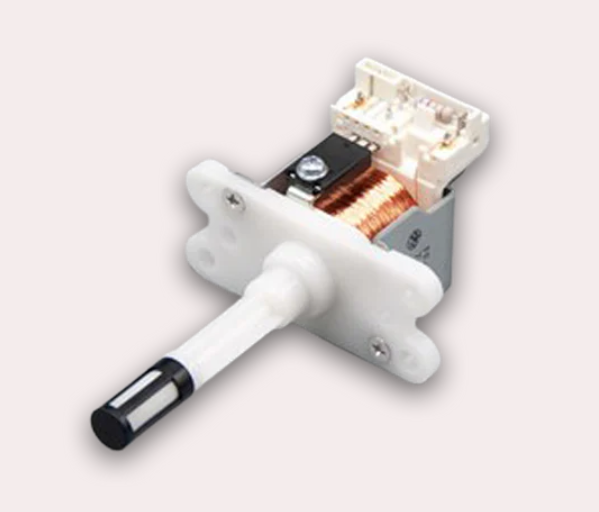

Is dat zo'n pompje? (foto van internet geplukt).
Dan zal het met pwm aangestuurd worden om bij iedere puls met een plunjer een beetje brandstof te pompen, hoe hoger de frequentie, des te meer brandstof.
Spoel is te meten, en er zit zo te zien een mosfet of dikke diode op.
Post een goede foto van die pomp dan kunnen we zien wat er voor component op zit.
Bij deze het pompje van de Lc30.
Heb hem uit elkaar gehaald, en nu baal ik dat ik tijdens het uit elkaar halen geen foto's heb gemaakt. Zou daar een schema van zijn van de onderdelen.!?
