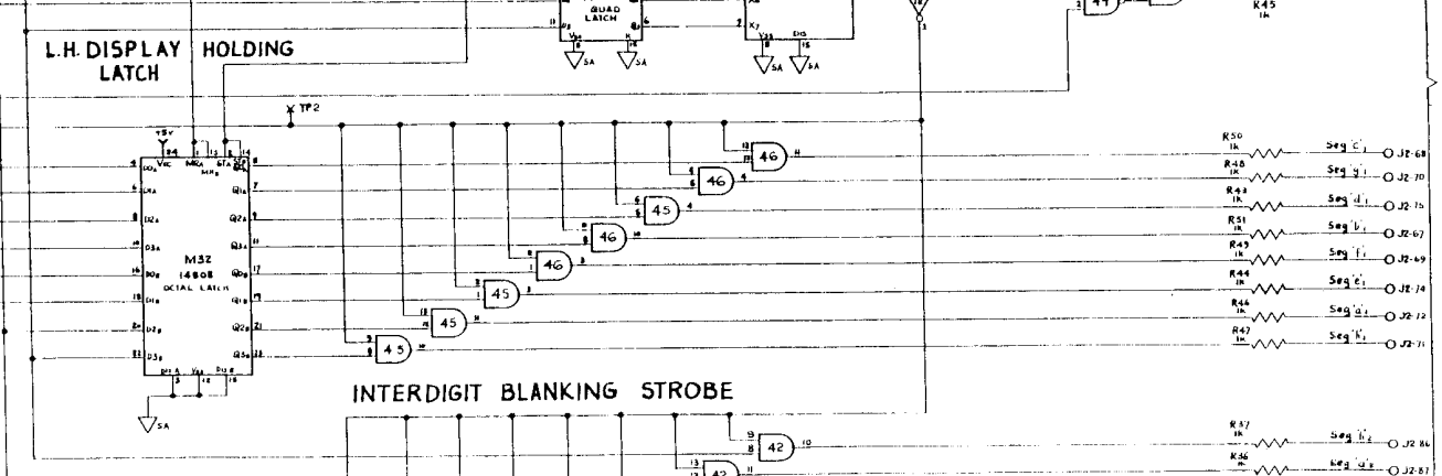

Er is 1 segment (e) van alle gas discharge display blokken uit. Het stuur signaal op de transistor is 0V
Dit terug gevolgd naar pin 18 (D1) van de 14508 (M32 op schema, 2x4 latch) staat "data" terwijl pin 19 (Q1) permanent laag blijft. Alle andere segmenten werken. De 4081(pin 1,2,3 M45) is goed (als test omgewisseld) Dat betekent waarschijnlijk dat mijn 14508 niet goed meer is. Klopt dat? (de test opstelling in de datasheet is niet echt duidelijk voor mij (ze sluiten alleen Q3 aan)
Meten is een drama en gaat als volgt: ding uit, board eruit, draadje solderen, pcb er weer in, probe eraan, ding aan enz, gecombineerd met een slechte leesbaar schema en geen component nummers op het PCB.

De 14508 (en 4508) blijkt gewoon in mijn IC tester library te zitten
en hij blijkt goed te zijn. Dat wordt dus verder zoeken. Vreemd want er zit niks tussen de 14508 en 4081 misschien zit ik naar het verkeerde segment te kijken (dat schema deel is nauwelijks te lezen)
Gemeten met een scoop of dmm?

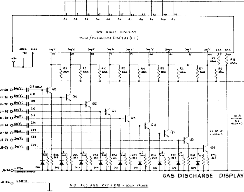

Die transistors hebben i.g.g. een repeterende puls nodig gezien de C's in de stuurlijn. Die stuurlijn uit die AND gates moet ook weer laag kunnen worden door intern naar massa te schakelen, anders wordt de C in de stuurlijn niet meer geladen en ontladen via het D,R netwerkje aan de basissen van de torren.
Die C zelf kan ook nog kuren hebben. En check ook de emitterweerstand van betreffende tor.
Ik ben een sukkel. Het ding staat op zijn zijkant op de werkbank. Wat ik als rechter display zag is de linker. De linker display hoort uit te zijn in volt-source mode.
Dus die 14508 doet braaf wat de bedoeling is, zijn uitgang laag houden. Parallel aan de ingang van de 14508 gaat de zelfde pulstrein direct naar een andere 4081. Deze had ik al getest en is goed. Dus nu eens vanaf de uitgang daarvan het spoor naar de display volgen.

Ik weet nu het probleem maar nog niet de oorzaak. Ik ben niet zop goed thuis in Panaplexen. Een goed segment schakelt grofweg tussen -70 en -175V.
Dit gemeten op de collector van tor Q33 (f segment) Maar het foute segment schakelt tussen 0V en -70V Hij mist dus de -70V offset. Maar de goede heeft een grote (+5 tot -175)en drie kleinere pulsen( -70 tot -175), de niet-goede krijgt die kleinere pulsen niet wat logisch is omdat hij niet lager dan -70V gaat.
Nu ga ik vanaf de 4081 uitgang tot de condensator en zo naar de basis meten. De weerstanden: 330k is goed, de 2k2 ook en de 100k ook. D8 was volgens mij goed maar ga ik voor de zekerheid nog eens testen. Dan blijft de tor over (in situ diode test is goed) of er is iets mis in de (idd heel mooie) Panaplex zelf.

Een segment "e" doet het niet. Vreemd genoeg zijn alle onderdelen goed. Vergeleken met een goed segment is de daaltijd van de "data" puls veel langer (lijkt wat op een C ontlaad curve, en mis ik de -70V offset.
Maar Arco heeft een punt Ik zat in het begin met de scoop de signalen op de pinnen van de panaplex te bekijken en toen zag ik geen signaal op het contact van de display maar wel op het PCB. Ik dacht dat ik er gewoon naast zat en dacht er verder niet bij na. En in het donker zie soms in het element wat "flitsjes" een beetje zoals bij een TL alsof hij wil starten. En zo'n contact probleem past mogelijk ook bij het feit dat hij 2 jaar in een onverwarmde (en redelijk vochtige) boot heeft gestaan. (er zijn nergens in of op het apparaat sporen van oxidatie ofzo) Edit, kan niet want all "e" segmenten doen het niet.
De vraag is natuurlijk of dat is te verhelpen. Ik heb geen ervaring met IOT contacten. Wel met flex op LCD ellende (dat heet toch COG?) die je met een soldeerbout op 180 graden soms kunt herstellen.
Die ITO (Indium Tin Oxide) spoortjes op het glas van het Panaplex waren eigenlijk veel te dun en teer voor mechanische connectors, ze beschadigen heel snel.
Paar keer erop en eraf steken was al genoeg vaak. Soms kan voorzichtig wat geleidende zilververf erop nog helpen.
Bij LCD gebruikte men later daarom elastomer (zebrastrip), een stuk 'vriendelijker' voor de spoortjes...
Eigenlijk kan dat hier niet want het "e" segment van al de digits doen het niet. Ze multiplexen, dus het moet toch in de segment drive zitten.
EDIT: Het zit wel in de display want toen ik direct op die pin zat te proben had ik ineens even dat segment een seconde of 10 zichtbaar. Morgen de display eens desolderen en onder de microscoop bekijken.
Deze heeft geen houder. Er komen metalen stripjes uit tussen de glaslagen, die buigen naar beneden en zijn daar vastgezet met een soort grijze epoxy en zitten dan aan het PCB gesoldeerd. Het zijn maar weinig pinnen. Zo te zien zitten alle segmenten inwendig parallel. Dus 1 pin voor alle "e" segmenten.
