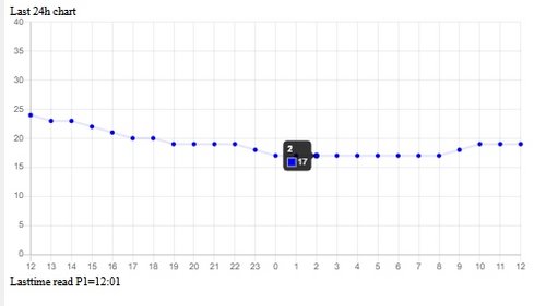

het enige waar het bruikbaar voor is, is om te kijken of de verwarming voldoende is.
bv vanacht, minimum staat op 18°C doch zie ik van middernacht tot 8H dat de temperatuur lager is (17°C).
overdag (8h tot 22h) staan de lampen aan voor de planten met blauw/rood licht.
snachts gaan die uit en nemen 3 weerstanden over (15W). het lijkt dus dat die weerstanden nu te zwak zijn om de temperatuur op 18°C minimum te houden.
van de 134 880sec dat de boel aanstaat zijn er 71460 waar de verwarming ook werkte. die schakelt snachts dus quasi niet uit en moet smorgens/savonds nog bij de verlichting ook bijwarmen.

die terrariums vragen aan mijn P1 de data om het uur te weten. zonder uur geven ze gewoon grafieken van de laatste 24h (zoals vorige screenshots van van 24h naar 0H gaven). deze terra heeft wel connectie en toont bijgevolg van 12h gisteren tot 12h nu
