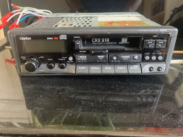

ik heb de volgende vraag: ik heb een Clarion CRX91R autoradio uit 1990, maar geen code erbij.
Omdat deze radio mooi bij mijn Alfa75 uit 1992 past, zou ik deze graag willen ontgrendelen.

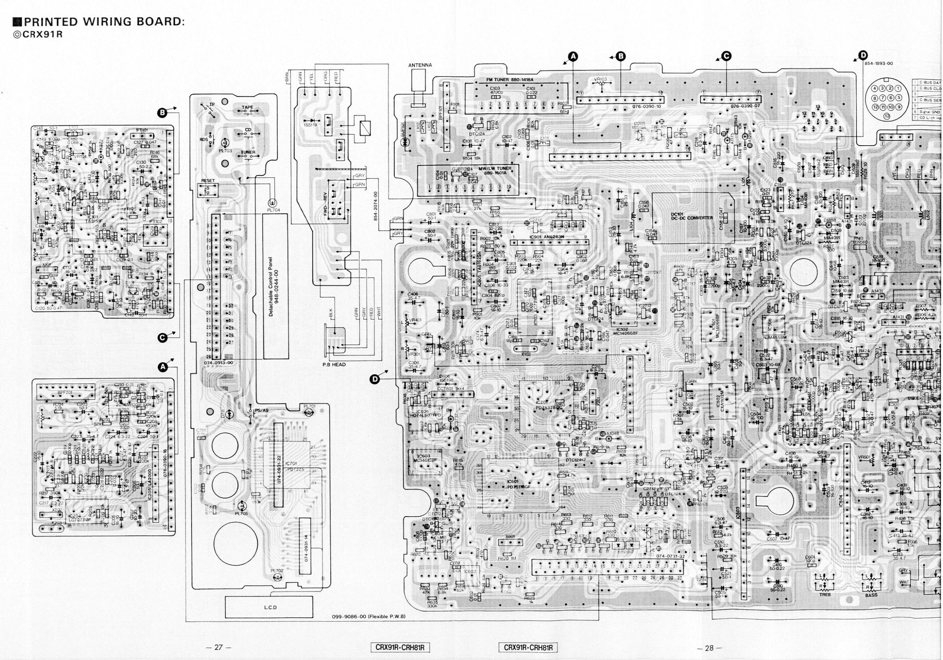

Zou kunnen dat deze radio een diode matrix heeft waar je de code mee instelt. Een foto van de printplaat zou uitsluitsel geven. Al 1111 geprobeerd?
Hoi Paul bedankt voor je snelle reactie, dat geeft hoop, tof zeg
Nee, ik heb 1111 nog niet geprobeerd. De radio ligt momenteel niet binnen mijn bereik, dus ik kan het ook nog niet testen.

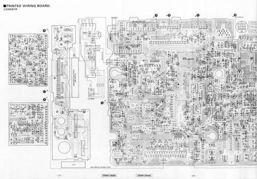

Foto van printplaat daarom ook niet mogelijk nu, maar kun je iets met deze screenshot uit de service manual?
[attachment=2]
Hier evt. nog de link naar betreffende manual: https://archive.org/details/manual_CRX91R_SM_CLARION_EN/page/n19/mode/…
