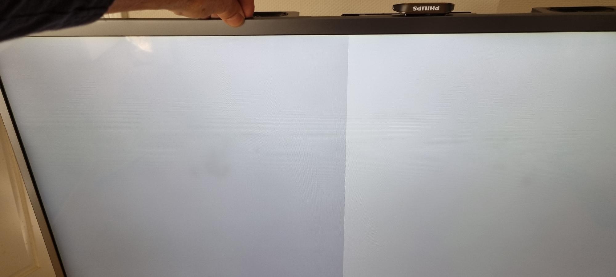

Op de werkbank een 43PUS6201/12. Probleem: een gedeelte van het beeld is iets donkerder dan de rest . In een volledig wit beeld is dit het beste te zien (bijlage 1). In met name blauw gekleurde beelden is het niet tot nauwelijks te zien.

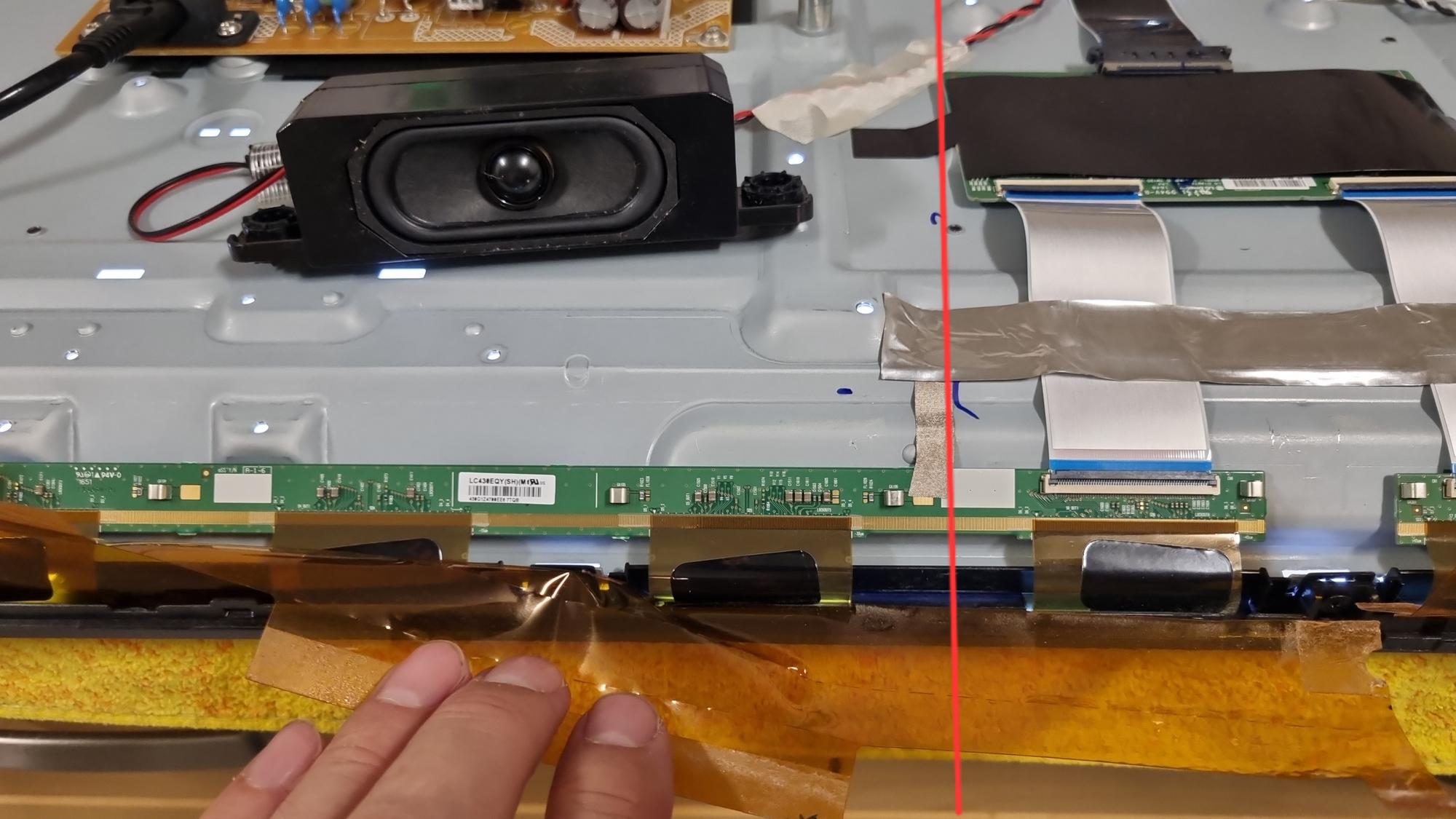

Het probleem zit dus niet precies midden in het beeld; het lijkt erop dat het precies op de grens van twee COFs in de rechter beeldhelft zit (bijlage 2 - links van de rode lijn is het beeld donkerder).

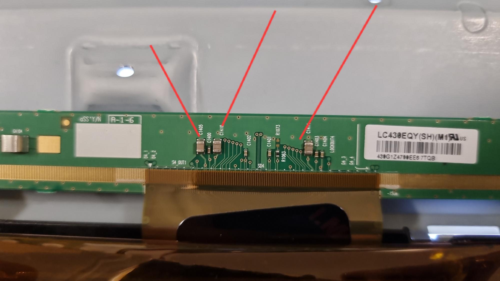

Op de COF-strips heb ik voor de zekerheid ook de spanning gemeten op de Ctjes die bij iedere COF zitten. Daar meet ik 14.84V respectievelijk 7.33V (bijlage 3). Bij iedere COF. En zowel op de linker COF-strip als op de rechter COF-strip.

Aangezien ik zeker weet dat er geen (flat)cables los zijn gehaald terwijl het toestel in bedrijf was, valt dat als mogelijke oorzaak af. Wat ik mij zelf nog bedacht: wellicht is er tijdens het los"wrikken" van de COF-strips iets stuk gegaan. Bij zo'n 43PUS zitten die COF-strips immers vastgeplakt aan het chassis, en moet er iets van kracht worden uitgeoefend om ze los te krijgen teneinde het paneel te kunnen verwijderen. Ik meen dat los"wrikken" bijzonder voorzichtig te doen, en maak daarbij altijd gebruik van een smal schroevendraaiertje dat ik als wig gebruik. Als er bij die actie tussen de buitenste COF op die rechter strip en de naastliggende (op diezelfde strip) echter iets stuk is gegaan, dan zou de consequentie wel eens kunnen zijn dat een bepaald signaal bij die achterliggende COFs niet meer doorkomt.
Het lastige is dat ik tot op heden nergens/nooit een schema van zo'n paneel/COF-strip ben tegengekomen. "FF checken of alles doorkomt" is daardoor niet mogelijk. Voor mij dan.
