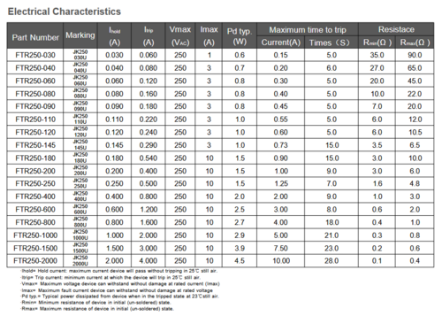

Wie kan mij vertellen wat dit is ?
Ik heb dit component uit een Hall effect gaspedaal/throttle van een Estrima Biro brommobiel.
Het ding stond al zon 9 jaar stil en ik weet niet exact wie/wat/waar in die tijd er aan gerommeld is.
De throttle werkte niet en na enig zoekwerk bleek dat de VCC van de Hall effect sensor geen +5V kreeg.
Dit component zit met een pootje aan de VCC van die Hall sensor en het andere pootje gaat naar de +5V voeding. Het zit op een PCB op een plek waar mogelijk ook een transistor kan zitten. Dus de Collector en Emittor aansluiting worden met elkaar verbonden met dit component en het middelste Basis gaatje zit niks maar lijkt via een spoor naar weerstandje, een condensator en een diode aan de GND te zitten. Ik meet een constante weerstand over de pootjes van ongeveer 5R, geen capaciteit, over het losse component.
Maar nu komt het:
Het middelste Basis 'gaatje' was met een soldeer blob 'kortgesloten' met de aansluiting naar VCC voeding van de Hall sensor net als gevolg dat die geen voeding kreeg. Dat lijkt mij niet origineel zo te zijn geweest.
Als ik de blob verwijder krijgt de Hall zijn voedingspanning en lijkt de throttle ook te werken maar is wel erg gevoelig voor statische of magnetische invloed: zonder de throttle te bewegen geeft hij een varierende lage spanning af 100-300mV. Bij 'gas' geven gaat de spanning van 500mv naar 2500mV.
Ik weet dus niet waarom dit component gebruikt is en niet een draadbrugje bijv. of waarom niet de transistor ?
Wie denkt wat te weten hierover ?

Dat is een Polyfuse (zelfherstellende zekering).
Ok, dat 'makes sense', dus ipv een draadbrugje.

Zou inderdaad een 45v polyswitch van Raychem (logo) moeten zijn...

Zou de stroom waarbij hij tript, ook wel een belangrijk gegeven, aan de andere kant staan?
De stroom waarbij een zekering tript lijkt mij de belangrijkste parameter van een zekering. Wellicht staat 45 voor 0.45A?

Inmiddels heb ik het component weer terug geplaatst en verder gemeten, bleek dat een 5V1 zener defect was. Die vervangen en de rare soldeerblob verwijderd en toen werkte het geheel weer.

Ter info: Die polymeer fuse is waarschijnlijk een TRF250-145 van Raychem/Littlefuse = 145 mA trip current @20oC
Zoeken op Raychem leverde bij mijn niks op toen ik dat deed. Ik zie nu dat het om een Tyco/Littelfuse zou kunnen gaan.
Wel een datasheet gevonden maar nog niks over de opdruk.
Meestal geven de ze houdstroom aan, maar dat kan inderdaad verschillen. Ik geloof dat ik ook wel de doorsnede in het typenummer zag (niet zeker). Ik heb laatst een paar klonen* gekocht en daar stond een tabelletje in de datasheet met kenwaarden die je grofweg kan verwachten voor een PTC:
De 5Ω waarde lijkt logisch voor een 145mA component, maar er is een zekere afhankelijkheid van het fysieke formaat. Je kunt het effect van het vasthouden vaak vrij makkelijk vaststellen, de weerstand stijgt dan duidelijk genoeg. Als je hem snel na het solderen aan de meter hebt dan zal je de afkoeling ook goed kunnen zien.

Ik heb de opdruk wel kunnen vinden in een datasheet: 45F, vandaar dat ik het vrijwel zeker weet.
De link nog gevonden in de history: https://www.littelfuse.com/assetdocs/littelfuse-pptc-tr-datasheet?asse…
Blz 8.
