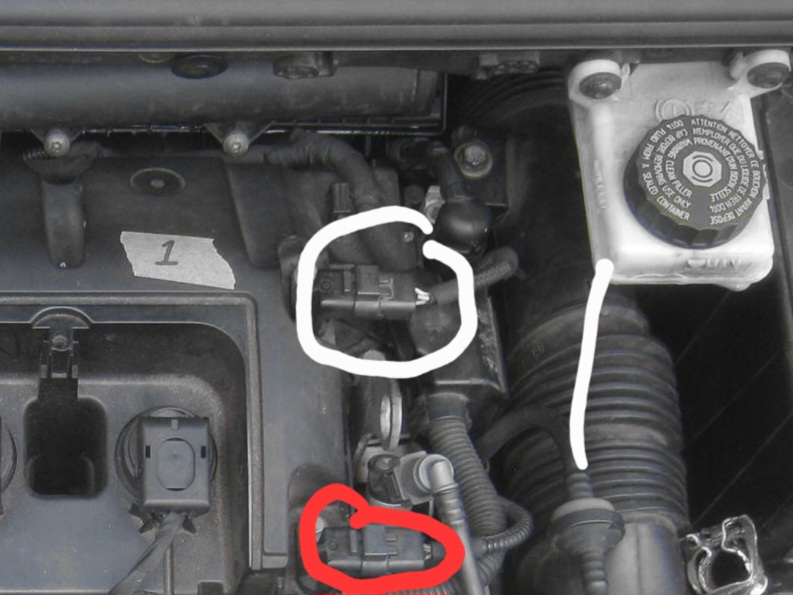

De witte omcirkelde sensor is de inlaat nokkenas sensor de rood omcirkelde is de uitlaatnokkenas sensor.

Ik merk geen enkel verschil bij sensoren los of vast, bij stationair draaien dan.

Zojuist een flink stuk gereden met uitlaatnokkenas sensor los.
Alles lijkt goed.

Op woensdag 17 september 2025 23:35:38 schreef Paul Welther:
De truuk met de uitlaat nokkenassensor zorgt ervoor dat die misfire detectie niet werkt. De motor heeft dan minder vermogen maar als hij dan wel op 4 cilinders blijft lopen is het een mechanisch probleem meestal met de variabele nokkenlift regeling.
Minder vermogen, ik dacht eerder meer vermogen.
Met warme motor de sensor weer vast gaf geen verschil, bleef netjes lopen en geen foutmelding.
Vreemd dat de computer niets te mekkeren heeft over geen signalen van die sensor.
Zomaar een gedachte kan die sensor die dat net los is geweest niet defect zijn, af de kabel slecht contact maken?
Paul Welther
Als hij voor je gevoel meer vermogen geeft is denk ik toch de ketting teveel gerekt. Na x-aantal starts komt de foutmelding wel naar boven.

Die stond ook te kijken van sensor los voor test en dan geen foutmelding
Dat is een ingrijpende reparatie met speciaal gereedschap ( begrijp ik )

Na overleg met mijn vraagbaak heb ik besloten dat we er niets meer aan gaan doen.
Met de sensor los rijdt het wagentje prima, we gebruiken 'm nog even als lokale regenjas.

De truck met de sensor is eigenlijk een soort bug in de software. In sommige gevallen zet ik de melding in de software uit en rijdt hij prima verder.

Hier in de bevriende garage zijn ze ook al een maand op zoek wat het kan zijn, en denken ook aan de motorsturing. Dezelfde BMW motor als ts, naar dan van 2012. Ook probleem eerste cilinder zonder ontsteking, of af en toe een kleine rode vonk. Heeft nieuwe ketting en kettingwielen, nokkenas inlaat los geweest om de rolletjes van de tuimelaars van de verstelbare nokkenas te controleren. Set met timing hulpstukken werd gebruikt. Niets helpt. Zelfs de oude kettingwielen werden als test er terug op gezet. 4 nieuwe bobijnen en motortje van verstelbare nokkenas gewisseld. Heeft wel ontsteking op de eerste als sensor uitlaatkant los is, maar dan maakt de motor een geluid alsof er nog een paar dopsleuteltjes zijn achtergebleven bovenop de zuiger. Vooral de kant van de transmissie. Sensoren waren ook al ongewisseld. Uitlezen geeft fout "vonkoverslag eerste cilinder". Bij het ontkoppelen van de sensor komt er vanzelfsprekend een fout op het diagnose toestel. De radiatorfan wordt bij deze ook aangestuurd. Blijkt normaal te zijn bij een motorstoring die noodloop activeert. Wat kan hier nog over het hoofd gezien zijn? Sorry voor topic kaap.
De nokkenas sensor zou de boosdoener kunnen zijn. Heb die ooit bij een 323i vervangen. Daar liep cilinder 4 niet lekker (6 cilinder) Onrustig toerental had ie. Volgens mij staat het hele verhaal nog wel ergens op de problemcar site. Las het uit met INPA. Na vervanging door een originele sensor liep het motortje weer als een zonnetje. Was een E36 met VANOS.
Paul Welther
Als je de sensor losmaakt en je krijgt dan zo'n geluid raken de uitlaatkleppen de zuiger. Dan staat het spul niet goed op tijd.
Dat de fan volgas gaat draaien is inderdaad normaal in noodloop.
