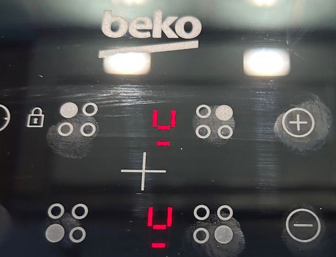

Weet iemand wat hier mis loopt ?
Het gaat om een Beko inductie vuur model HII 64400 MT
ouderdom 6 maand
Het vuur geeft als foutmelding een U met een streepje eronder.

Je pannen zijn niet geschikt of er staat helemaal niets op.

Het probleem schijnt opgelost te zijn....
De kookplaat wordt gevoed via twee fazen en de nulgeleider, deze worden afgetakt vanuit het driefazige stopcontact waarmee de oude kookplaat gevoed werd.
De driefazige kring is afgezekerd met 3 individuele plombs (= Belgische zekeringen).
Eén van de zekeringen was doorgebrand....
Een U met een streep eronder zou ik interpreteren als te weinig spanning.
En een missende fase past daar precies bij.
Een vuur met een kapotte plomb, duidelijk... ;)
Wel gek dat de pan indicatie er opkomt dan?? Had eerder een F melding verwacht. Verrekte Plomb...
