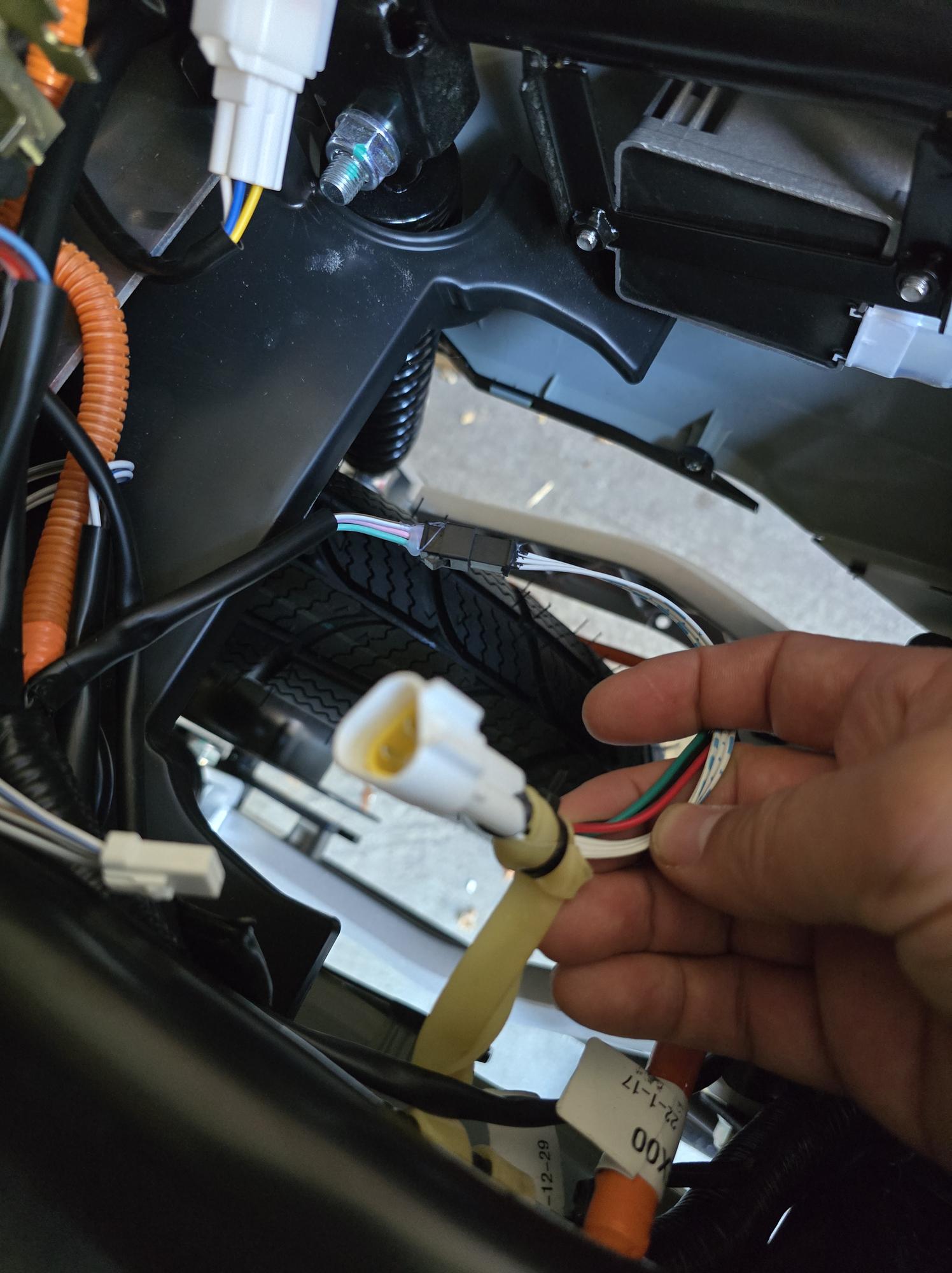

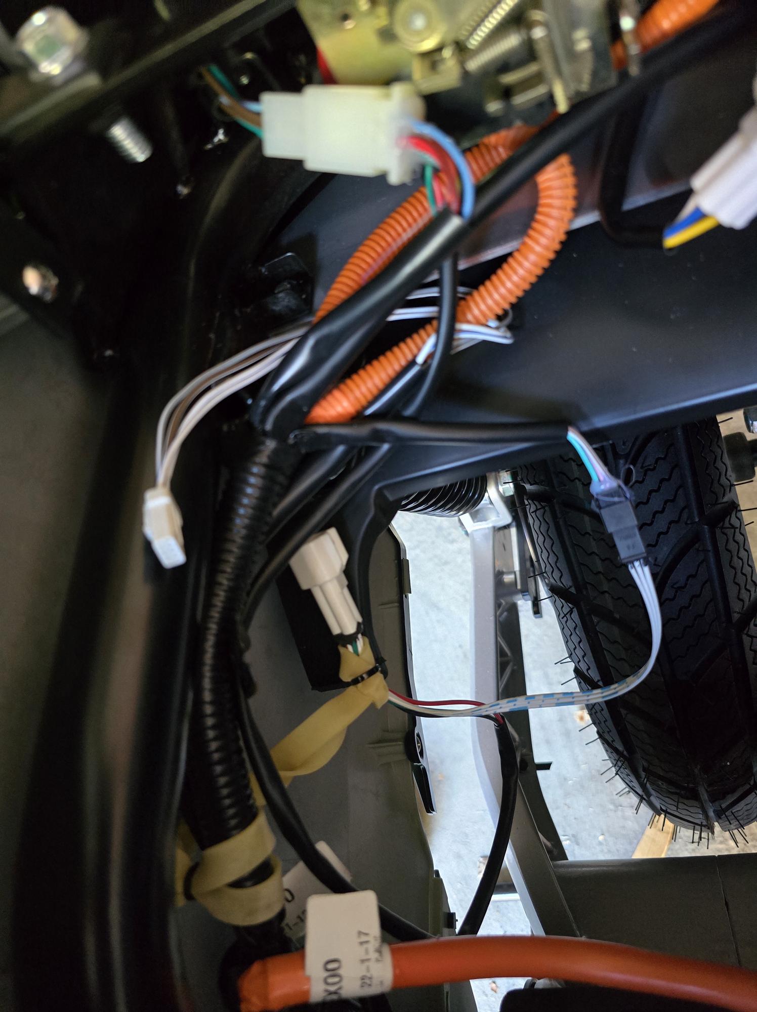

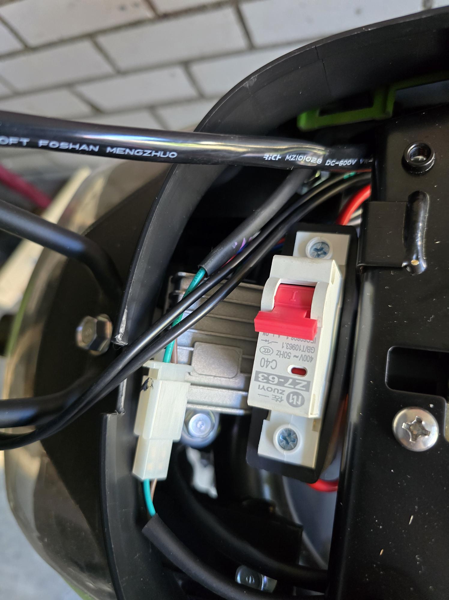

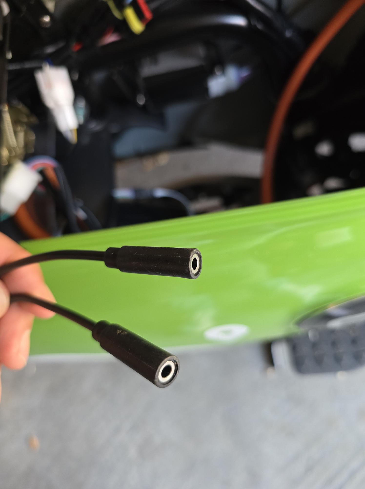

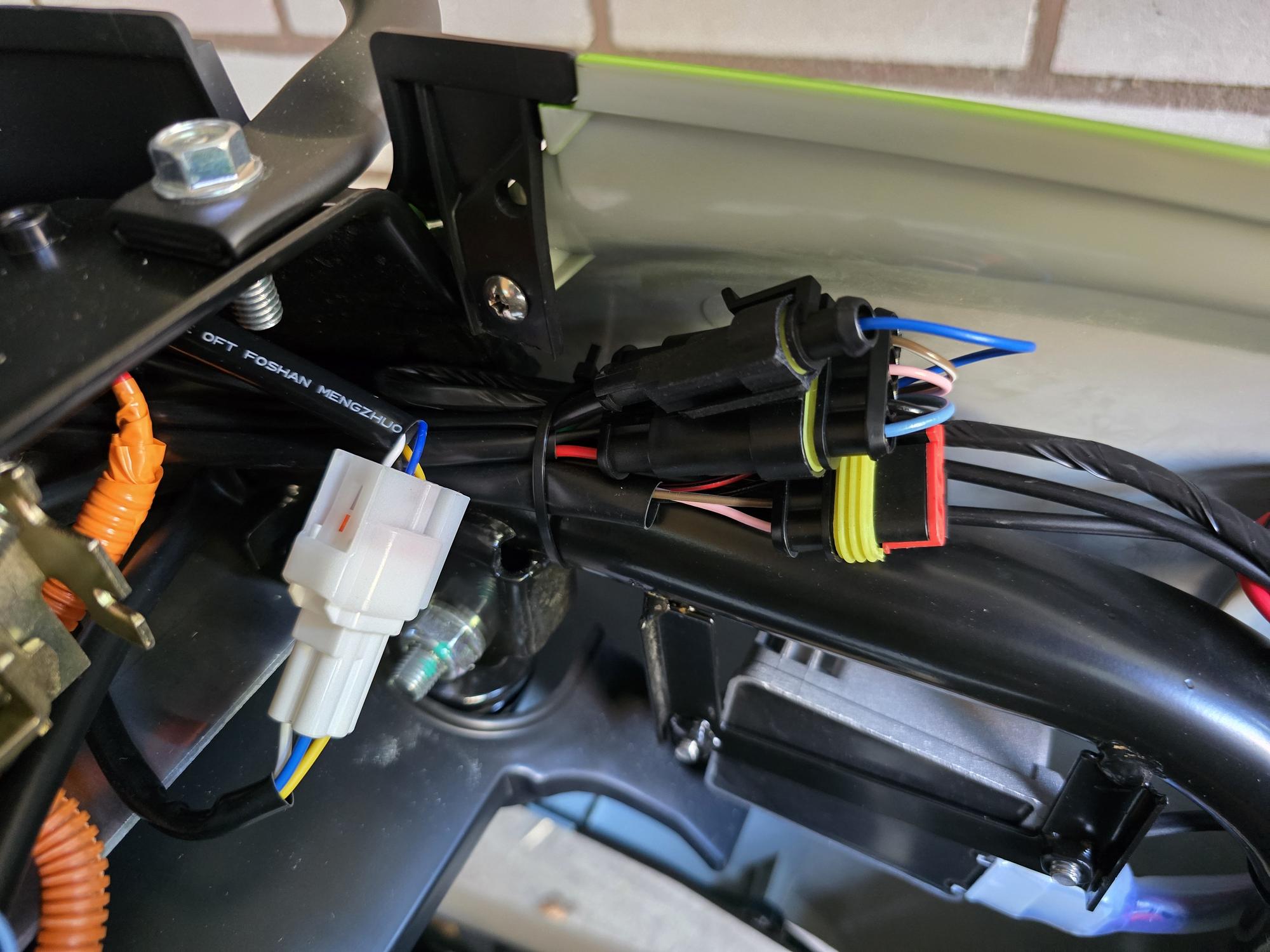

Ik ben langs de scooter gegaan en even gekeken wat ik kon vinden.
Maar ik weet niet waar ik het moet zoeken. Je hoort het alarm dus wel als je op het knopje drukt van de afstandsbediening. Ook hoor je het als je hem lang ingedrukt houd dat het zadel open gaat.
In de handleiding die ik heb gekregen staat dus dat je nog 2 paarse daardjes hebt en een witte die je aan elkaar kan knopen. Maar die stap is optioneel en ik kan die stekkers en kabel niet vinden.
Hopelijk weten jullie een manier of een app ofzo waar ik iets mee kan.
Het scherm is dus niet aan en er zijn geen bluetooth apparaten ofzo.
In de bijlagen wat foto's.

Alles stekkers op de foto’s zijn loos; dat wil zeggen, allemaal voorbereiding voor Go Sharing zelf en hebben dus geen functie.
Goed teken is wel dat je het alarm hoort.
Gaat de motor wel draaien als je aan de gashendel draait?
Dat van die draadjes in de handleiding heb ik laatst ook eens gezien, bij mijn scooters zat wel een handleiding maar niet deze met die draadjes, dus daar heb ik dan ook niets aan gedaan.
De blauwe draad is dat, van de koffer en die paarse en witte zit volgens mij ergens bij/achter/boven de claxon.
App van Go Sharing werkt niet meer en de optionele consument 4G ecu is ook geen aanrader, alleen maar problemen lees je op het net.
Dat het scherm niet aan gaat is vreemd, maar het zou kunnen dat die stekker los is? Heb je al gekeken achter de voorkap?

Zal morgen even de klep eraf proberen te halen.
Motor doet ook niks.
