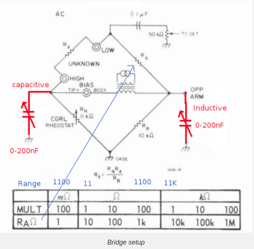

Je meet de Rs en reactantie van je accu met een impedantie brug en gebruikt een condensator voor de nulling van de reactantie. Je kunt dan precies uitreken wat de reactantie van de accu is.

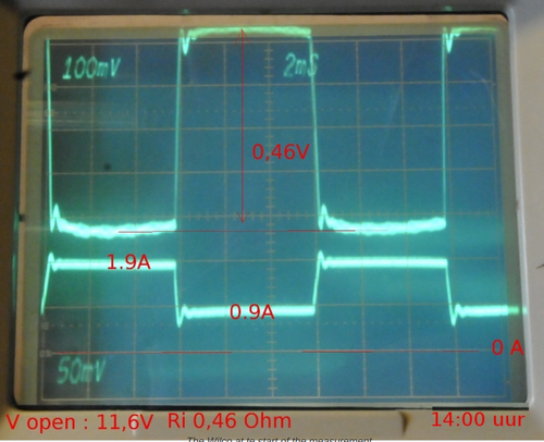

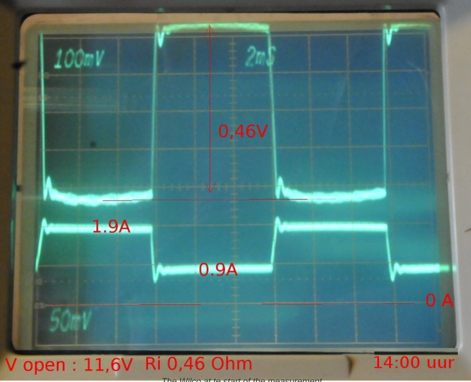

Dit is de opzet:
Ik heb veel van die blokgolf metingen gedaan en de uitkomst was vreselijk variabel bij een loodzuur accu. Het was hyeel er afhankelijk van lading en tijd (ivm lading herverdeling) Een deel van de ESR is een chemische weerstand en daar zit volgens mij het (forse) verschil in uitkomst tussen een complexe impedantie meting en een blokgolf meting.
Op maandag 29 september 2025 23:56:19 schreef Hoeben:
Ik heb hem getest met de Philips PM6303 met een elco die een 300 mΩ serieweerstand heeft. In serie met die accu zie ik dan 325 mΩ. Alhoewel ik dan ook een stuk banaansnoer erbij heb. En als ik dan meet met die banaansnoer in serie zie ik ook 325 mΩ. Conclusie is dat dit niet werkt. Die laatste milliOhms krijg ik niet zo eenvoudig eruit.

@fred. In dat schema van de brug staat rechts inductive maar waarom zit daar dan geen regelbare spoel? Of wat bedoel je daar anders met inductive?

Inductive en capacitive gaat over de DUT. Als die +jX is dan moet de condensator decade aan de inductieve kant, dat heet de opposite arm, als het -jX is dan aan de andere kant. Ik gebruikte daarvoor eerst een GR1650 (daar heb je verder niks bij nodig en later een ESI 250DE waar je wat DC block condensators moet toevoegen. https://www.pa4tim.nl/meetapparatuur/esi-250de-lcr-bridge/ Daar staat ook een video waar ik dat demonstreer(dan zie je ook dat het niet heel snel gaat). Voor accus moet de condensator aan de high site van de brug.

Ok nu snap ik het schema van de brug een beetje beter. Maar ben ook niet zo heel erg bekent met hoe een brug op wisselspanning werkt. Maar hoe een brug zelf werkt op dc weet ik wel.
