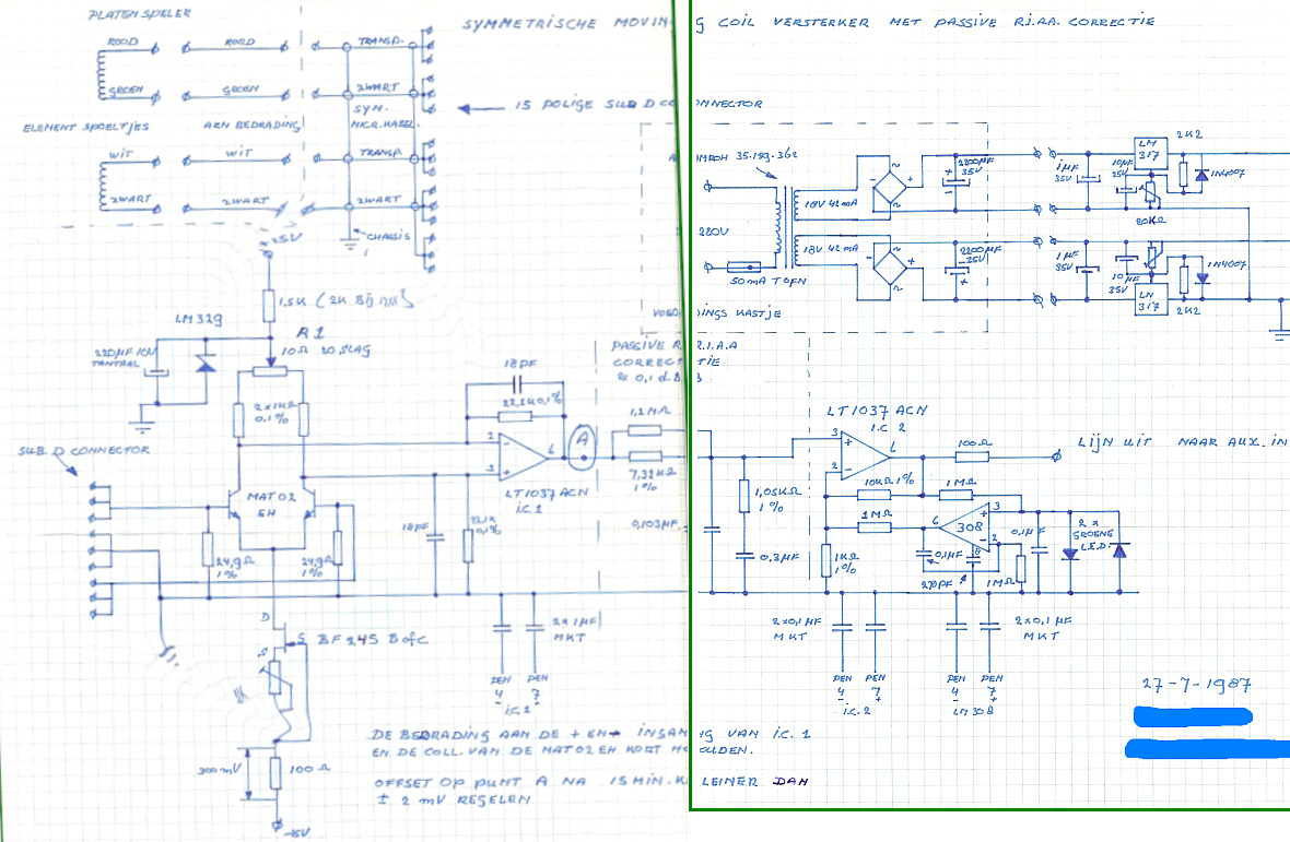

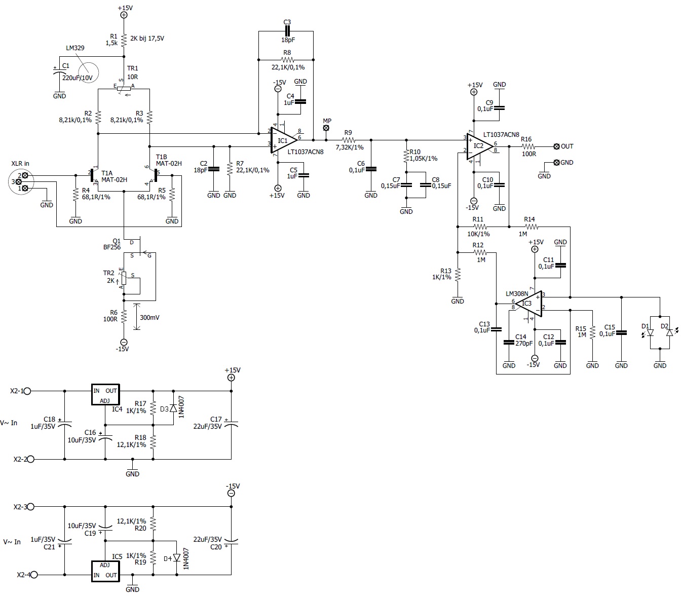

Dit project ligt al jaren op de ideeën plank om nog eens uit te werken. De MAT02 heb ik al in bezit. Maar de LT1037ACN nog niet. Nu zie ik dat deze momenteel ook niet meer leverbaar is bij de Nederlandse (betrouwbare) webshops. Iemand enig idee of er een passende vervanger voor is? Of toevallig iemand een adres heeft waar dit ic nog wel te verkrijgen is?

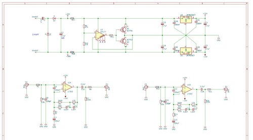

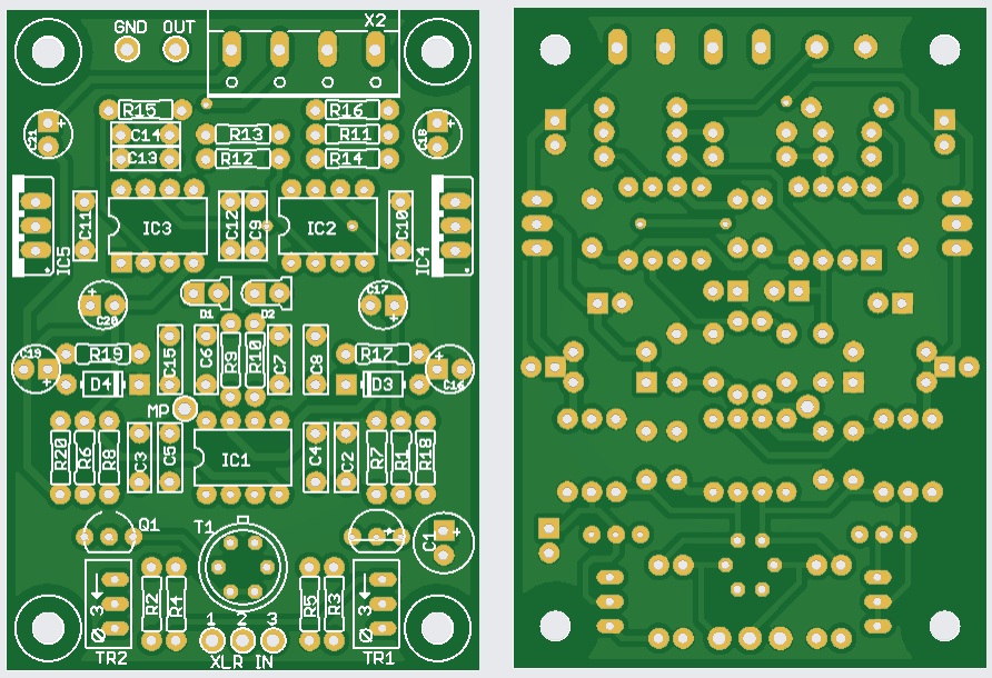

Ik heb een eerste PCB ontwerp gemaakt van dit schema.
Voor de voeding heb ik de instelpotmeter weggelaten en heb ik vervangen door een fixed weerstand.
Ik heb geprobeerd de signaallijnen zo kort mogelijk te houden. Qua input connector wil ik gebruik gaan maken van een XLR plug. Daarnaast is mijn idee op de print per kanaal op te bouwen en uiteindelijk 2x te bestucken zodat ik maar 1 ontwerp naar de PCB boer hoef te sturen. Vandaar dat de voeding (2x LM317) per kanaal is uitgevoerd.
De LM329 is niet opgenomen in het schema maar staat al wel in de PCB. Daar ik zo gauw nog niet het juiste artikel in Eagle had staan.
Nog op of aanmerkingen op dit ontwerp?
En hoe kijken jullie naar een groundplane in een schakeling zoals deze? In de phono schakeling van de elektro preamp 2012 van D. Self (topic heb ik hier ook ergens geopend) wordt dit ook toegepast.
Dus ik neem aan als hij dat in zo’n ontwerp toepast, daar wel over na is gedacht. Maar in het algemeen vraag ik me af wat de voors en tegens zijn, voor het gebruik van groundplanes in je ontwerp

Eventueel zo'n netwerkje in de voeding zetten. Maar denk niet dat het verschil hoorbaar is. Dit komt van een Hie-end md amp van elektor. Het zou de smurrie uit het net beter tegenhouden.[bijlage]
Bedankt voor de tip. Ik ga er eens naar kijken.
Ik denk als je in plaats van het netwerkje, naarkeuze soft recovery of snelle diodes gebruikt, je het verschil niet gaat zien.

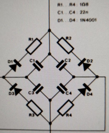

Je kan wat RAAF12 laat zien gebruiken voor het onderdrukken van de resonanties door het uitschakelen van de dioden.
Tegenwoordig doe ik het met mijn snubbertester, dat levert dan 1-condensator en 1-weerstand op per trafo wikkeling om de ratel weg te houden.
Eventueel HF spul uit het net kan met een simpele extra weerstand en extra elco worden onderdrukt na de gelijkrichter.

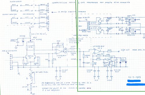

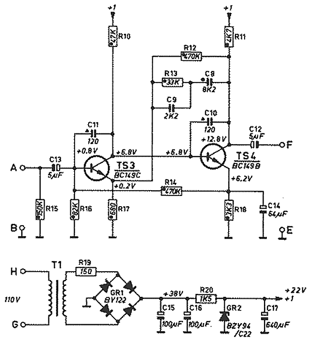

Even de tekening van de versterker van BlackDog aan elkaar gebakken. Dan is alles makkelijker leesbaar.
Een leuk schema. Ik wilde ook eens zoiets maken, alleen met een andere achterliggende gedachte. Ik geloof niet erg in het high end verhaal. De pickups uit de jaren 70 waren niet altijd even goed. Afhankelijk van de gebruikte mechanische techniek kwamen er best wel wat bijgeluiden bij. Bijgeluiden die je eigenlijk niet wilde horen. Wat later kwamen er natuurlijk wel betere pickups. Tussen de persoon of het instrument die de muziek of het geluid maakt en het uiteindelijk luisterend kan een erg lange weg zitten. Daarin is uiteraard de kwaliteit van de opname apparatuur een zeer belangrijk punt maar ook de omgeving waarin e.e.a. is opgenomen en later weer wordt afgespeeld speelt erg mee. Iets dat de Romeinen al begrepen met het bouwen van hun amfitheaters.

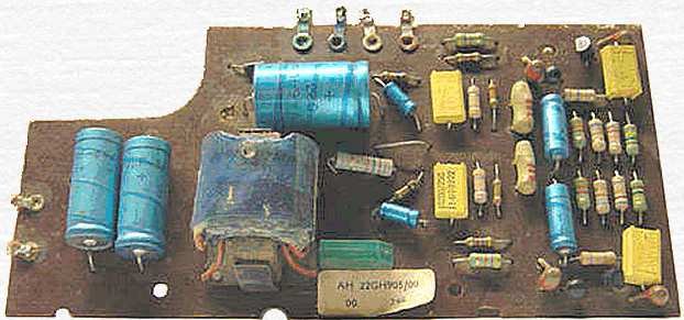

Dit is een van de eerste riaa versterkers van Philips. Een versterker die waarschijnlijk niet heel precies de riaa curve volgt. Net als de opname apparatuur dat waarschijnlijk ook niet deed. Ik heb het idee dat je met een schakeling als deze waarschijnlijk dichter bij het het geluid zit dat men zestig jaar geleden hoorde dan als je dit zou laten horen met een ultra moderne versterker die de riaa geluids curve exact volt. Een paar moderne transistoren met weinig ruis er in en waarschijnlijk heb je dan een heel leuk versterkertje waarvan je de ruis echt niet boven die van de oude misschien wel vuile plaat uit hoort komen.
Behalve de Riaa curve heb je ook nog de Nab, de Columbia LP curve en misschien nog wel meer curves gehad. Behalve dat je de juiste versterker bij de juiste opname curve van de muziek zou moeten hebben, had je ook nog de verschillende elementen Een keramisch element had van zichzelf al een curve die leek op de riaa curve, mits je hem hoogohmig afsloot. Met een een versterker met een laagohmige ingang veranderd dat allemaal ook weer.

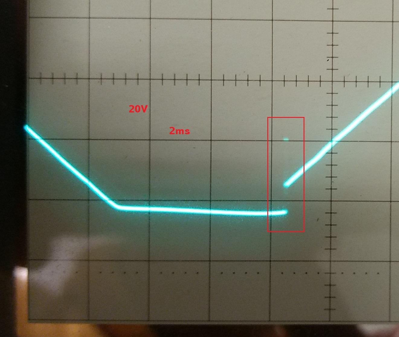

Interessant dat je het zegt, maar dat zou niet mijn conclusie zijn. In het topic over de Xiaolin voeding (beginnende op pagina 6) kwam dit op, en heb ik het probleem in theoretische vorm beschreven en daarna getest op een blok- en ringkerntrafo, en het probleem hangt samen met de lekinductie van de trafo. Er ontstaat een piek door het erg snel wegvallen van de spanning over de diode die resoneert met de capaciteit van de diode. De piek wordt kleiner als de diode sneller is, maar ook steiler waardoor hij sterker straalt en makkelijker wordt opgepikt. Ik zou juist trage diodes gebruiken, want dan blijft de energie uit de band dat je uit zou kunnen stralen met een redelijke draadlengte (≥λ/2).
Het problematische deel ziet er zo uit gemeten over de trafo:
De nullijn is één divisie naar onder geschoven.
De oplossing om een RC (of zelfs alleen een film-C) over de trafo te plaatsen is voldoende om het probleem op te lossen. Het eerste argument om het maar een enkel component complexer te maken moet nog geleverd worden, en kan wat mij betreft gewoon in de categorie "audiofiel bijgeloof". Het kan van meerwaarde zijn de (R)C kring aan de brugcel kant van de bedrading te maken om die inductie ook mee te nemen.
Bloktrafo's, zeker die met gescheiden kamers, hebben veel lekinductie en daarvoor is dit probleem erg goed zichtbaar. Ringkernen hebben ordegroottes minder lekinductie, en om dat effect zichtbaar te maken heb ik zo veel stroom moeten trekken dat ik mijn 'dummy load' opblies. Je zult IMHO een redelijk gevoelige schakeling moeten hebben om last te hebben van dit effect met een fatsoenlijk gewonden ringkern, maar als je er bang voor bent is de oplossing hetzelfde.
De twee trafotypen verschillen wel in capaciteit tussen de wikkelingen. Bloktrafo's hebben dat veel minder doordat de wikkelingen veel minder oppervlak delen en fysiek vrij "ver" van elkaar zitten, waardoor je veel moeilijker te filteren 'common mode' ruis zal oppikken. Ik prefereer hierom bloktrafo's voor deze toepassingen, maar omdat het probleem vaak van zichzelf niet heel groot is, is dat niet kritisch. Het strooiveld van een bloktrafo is typisch wel groter. Keuzes, keuzes, keuzes...
