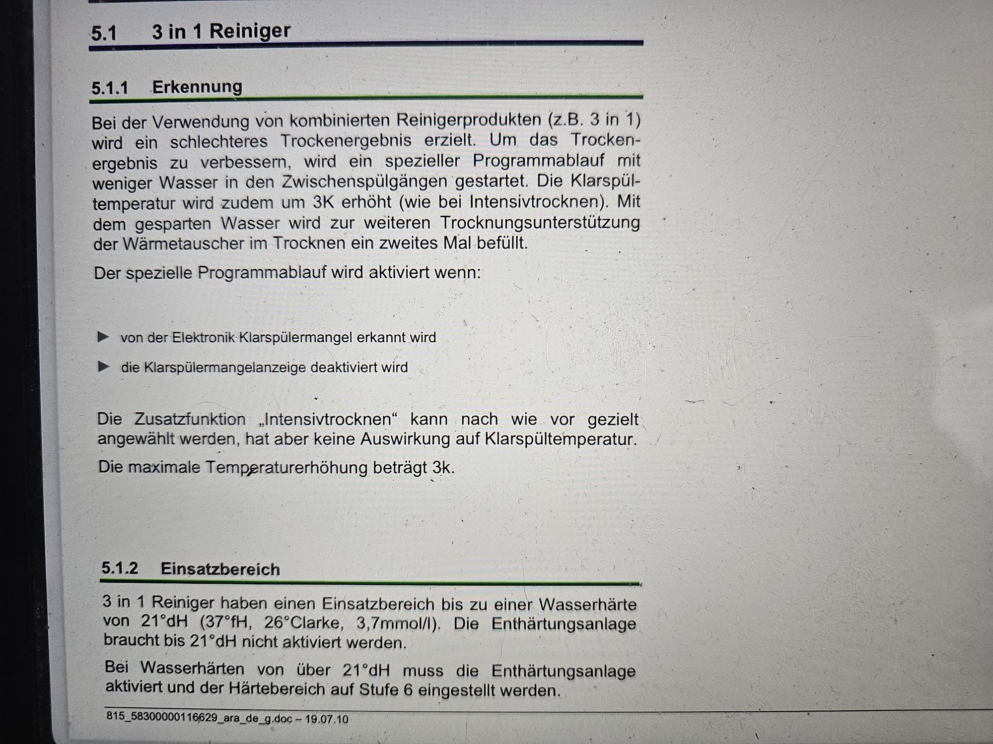

Ja, dat doe ik ook braaf, maar het water is hier 23^dH, en die 3:1 blokjes gaan maar tot 21^dH, de vaatwasser is het inmiddels wat aan te zien dat het niet voldoende helpt.
De programmering van de hardheid is juist, hij zou dus zout moeten nemen. Dan zit er niets anders op dan het apparaat te demonteren en de linker zijwand af te nemen.
