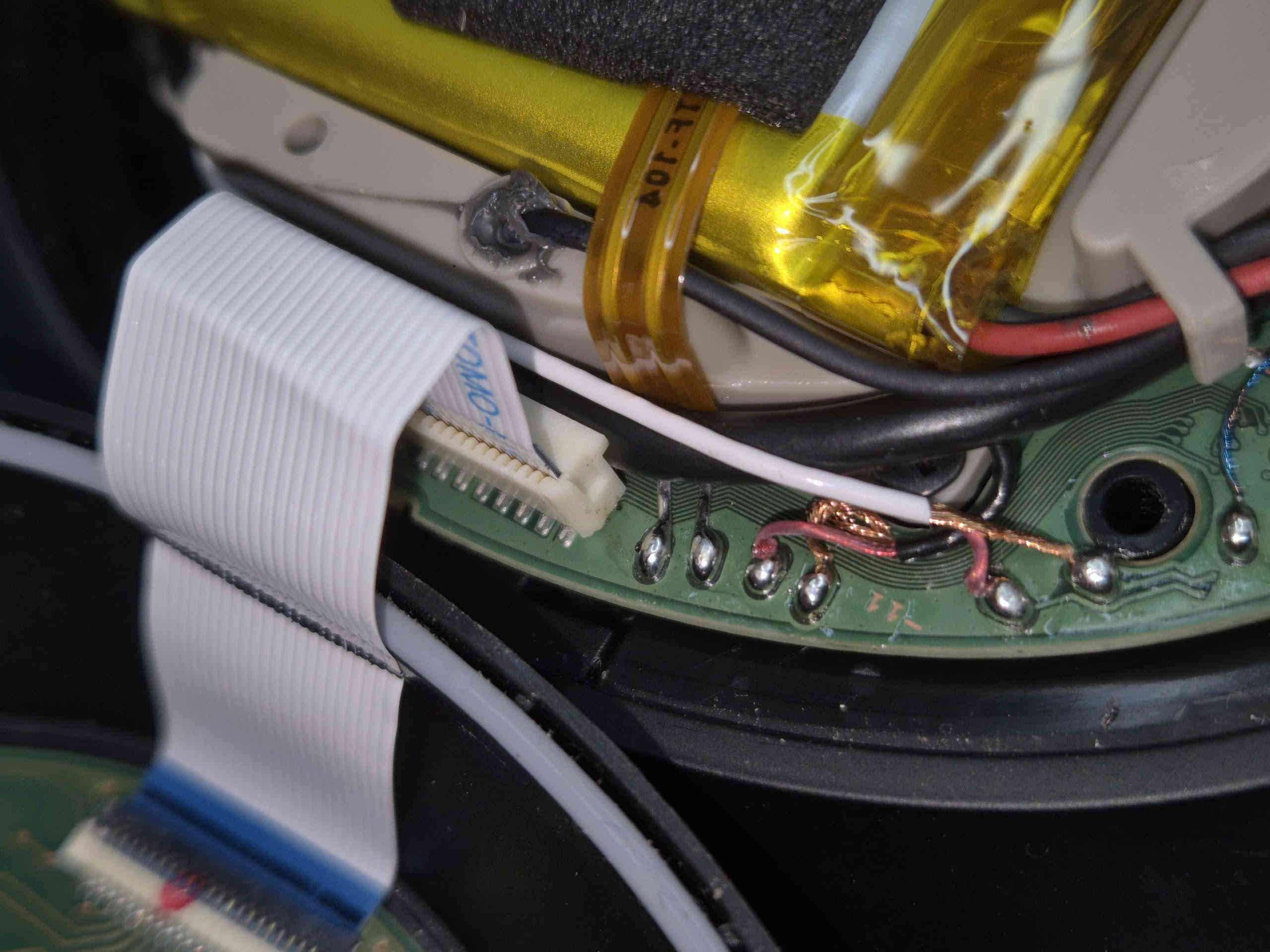

Ik leerde dat de koptelefoon, als alternatief voor de aan/uit knop, ook kan worden aangezet door een telefoon waarop NFC is aangezet tegen het 'N' teken op de linkerschelp te houden. Ik testte dit uit met een 'ok' XM3, en dat werkte inderdaad. Vervolgens herhaalde ik de truuk bij de te repareren XM3. De telefoon pikt wel een BlueTooth mac adres op, maar daarna faalt de BlueTooth verbinding. Conclusie: het euvel lijkt niet zozeer in de aan/uit knop te zitten.
Na ontkoppelen van de accu soldeerde ik alle draadjes in de linker- en rechter-schelp na. Resultaat: dat bracht geen 'goodness'.
Linkerschelp, soldeerverbindingen:
De rode stipjes in de foto hierboven zijn de 13 soldeerverbindingen die in een kabel gaan, die door de hoofdband loopt en uitmondt in de rechterschelp. Het is dmv deze soldeerverbindingen mogelijk om met een multimeter in de 'piep' stand een voor een de draden die door de hoofdband lopen door te meten. Zo kom je een eventuele kabelbreuk op het spoor (niet vergeten vooraf de accu los te koppelen). Dat was bij dit exemplaar overigens niet het geval.
Rechterschelp, soldeerverbindingen:
Alle 13 soldeerverbindingen in bovenstaande afbeelding gaan naar een kabel, die via de hoofdband in de linkerschelp uitmondt.

Dank je wel WillemV2, dat wist ik nog niet. Ik heb geprobeerd om alle draadjes zo min mogelijk contact met de print en met elkaar te laten maken. Jammer genoeg leverde het geen verbetering op.
Maar, het volgende wel: als ik zachtjes drukte op de printplaat die in de linkerschelp zit, en daarbij de aan/uit knop een paar seconden ingedrukt hield, begint de koptelefoon te leven. Hmmm. Misschien iets van een printbreukje, of een soldeerverbinding die niet lekker meer is.

Dank je wel Weardguy voor adviezen over hot-air station en een minder rigoreuze methode. Ik heb de tip opgevolgd, ik zag met een loep niets loszitten. De print reageerde zo'n beetje op alle plekken als ik erop drukte (met een wattenstaafje), maar ik had het gevoel dat de minste druk benodigd was bij de BGA.
Uiteindelijk ben ik voor de lafhartige (maar minder risicovolle) oplossing gegaan om reflow solderen uit- (en hopelijk af-) te stellen, door een verend materiaal in de oorschelp te lijmen dat op de print drukt:
En daarmee deed hij het weer prima. Ik weet uiteraard niet voor hoe lang. Mocht het defect zich weer voordoen, dan zal is reflowen / verdere analyse met koelte/hitte altijd nog een optie. In de tussentijd kan ik mijn hot air station vaardigheden oppoetsen.
